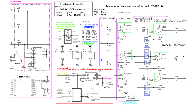

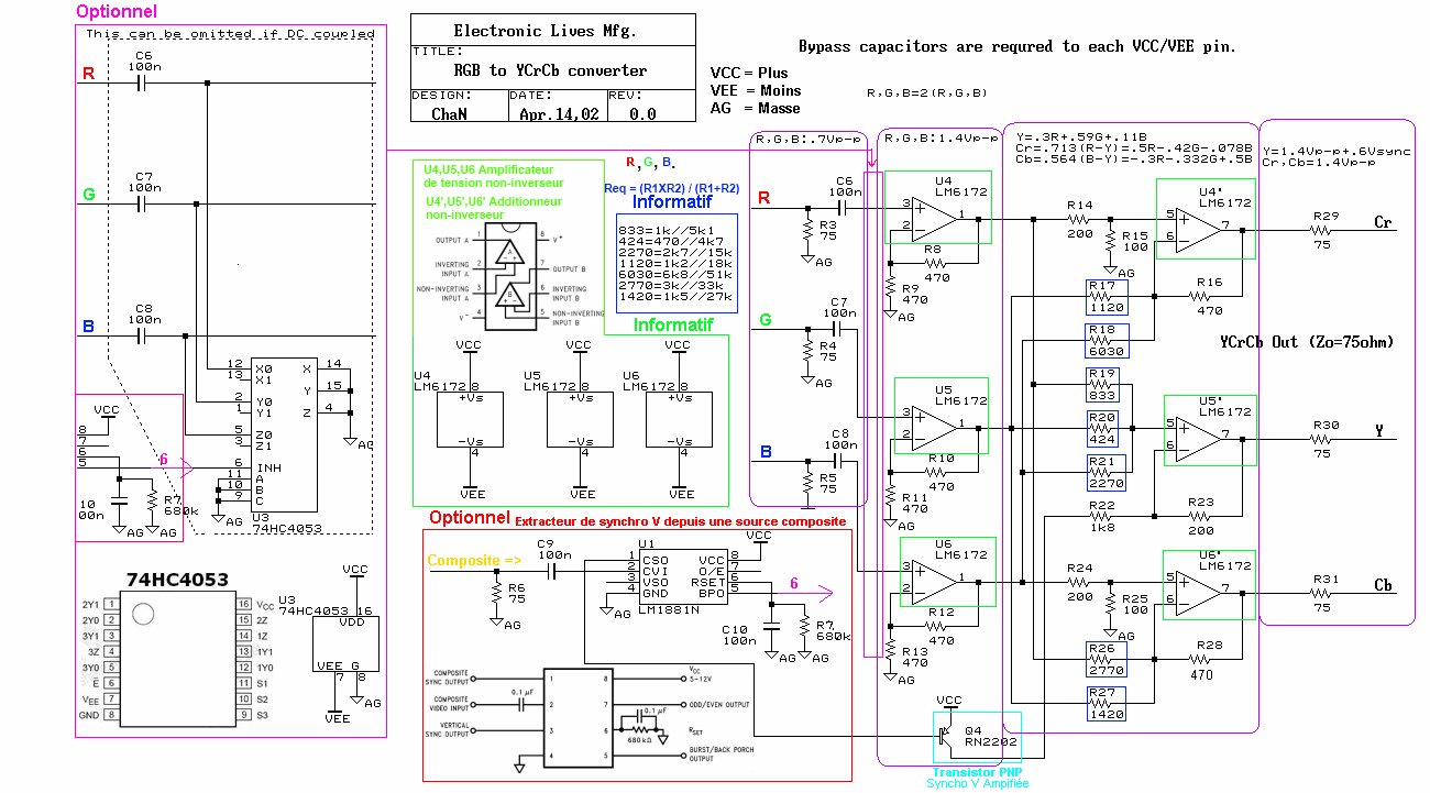

J'ai quelques peu modifié le schéma de base de sorte à ne garder que l'indispensable. Je vais peu à peu, rendre sa lecture abordable. N'hésitez pas à me corriger :)
Télécharger le Schéma en haute résolution => rgb2yuv avec options détaillées.zip
23/10/2010
FINALISATION
Après quelques testes (sans le moindre composant) à croiser R,G,B + Composite => YUV, L'image est parfaitement affichée à l'écran. Seule point Négatif, et de taille, l'équilibre colorimétrique inadéquat, ce qui est tout à fait normal.
Nb: Cet équilibre est atteint naturellement pendant quelques secondes lors de la "re-connection" des cables, pour la simple raison que le System YUV calcule le bon équilibre, en pratiquant l'équation nécessaire à sa création. Ce calcule par addition, soustraction et multiplication, passe systématiquement par la bonne "somme" des couleurs, mais continue son "chemin" ce qui est tout à fait normal.
J'avais vainement cherché à l'époque de MSXCAFE (que D... ai son âme), une bidouille miraculeuse qui permettrait le bon bon équilibre colorimétrique/Luminance.
PASSONS A LA COMPREHENSION DU SCHEMA.
De Gauche à droite:
Colonne Rose: Optionnelle. 74HC4053 il interprete le "Black Hole" qui est "l'écran Noir" venant après l'image ET avant le Top de Synchronisation Verticale.
Il ne devrait pas être nécessaire pour les MSX Philips.
L'encadré Vert: Ce sont les informations sur les deux montages utilisés pour les LM6172. (on verra ça un peu plus bas)
L'encadré Rouge: Ce sont les informations sur le montage du LM1881 qui reste optionnel, puisqu'une grande partie (le mien en l’occurrence) des TV équipés YUV ont la capacité d'extraire le Top de Synchronisation verticale dans du composite qui se présente comme suit: R+G+B+Sync Verticale.
Le Tv supporte aussi la syncrhonisation verticale dans (R+Sync,G,B) ou (G+Sync,B,R) ou enfin (B+Syn,R,G).
Première colonne Bleue: Ce sont les sources R, G, B provenant du MSX. Nous sommes en présence de 0.7Vp-p
Seconde colonne bleue: Ce sont les LM6172 identifiés en U4, U5, U6. Ils ont ici un rôle de pré-amplification de sorte à passer de 0.7Vp-p à 1.4Vp-p. Le montage requis se nome [Amplificateur de Tension non-Inverseur].
En dessous, Carré Turquoise: Transistor PNP identifié Q4, a pour rôle d'amplificateur du Signal Synchronisation verticale extraite préalablement pas le LM1881.
Troisième colonne bleue: En Tête se trouve l'équation permettant la transformation du RGB eu YUV. Le YUV en PAL se présente ainsi Y,Cr,Cb. La formule différera en fonction des pays ou est utilisé le TV.
Avant d'expliquer la formule, il faut comprendre ceci:
MODE FACILE "ON"
Chrominance veut dire COULEUR contenue dans le signal.
Luminance veut dire BLANC contenu dans le signal.
Cr est la chrominance rouge inspiré du rouge de R de R,G,B. Et est aussi soumis à l'équation en tête.
Cb est la chrominance bleue inspiré du bleu de B de R,G,B. Et est aussi soumis à l'équation en tête.
MODE FACILE "OFF"
MODE COMPLIQUE "ON"
Y CONTIENT la Synchronisation Verticale.
Y se SERT du green de R,G,B pour créer la LUMINANCE nécessaire à la création du YUV.
Y ne se SERT PAS du green de R,G,B pour créer le GREEN!
Y se sert de l'équation en haut de la troisième colonne bleue pour DEVINER LA VALEUR RESTANT au GREEN.
MODE COMPIQUE "OFF"
Troisième colonne bleue carrés bleus: R17, R18, R19, R20, R21, R26, R27 sont les résistances dont la valeur sert de coefficient à appliquer au LM6172 U4', U5', U6'.
Les valeurs de ces résistances n'existants pas dans le commerce, ces valeurs sont atteintes en pratiquant un montage en PARALLELE des résistances. Le Calcul se fait comme dans le carré informatif bleu en haut à gauche.
Explications: La valeur désirée est égale à la valeur de la (résistance 1 multipliée par la résistance 2) que je divise par ( La valeur de la résistance 1 plus la résistance 2).
Nb: L'énoncé entre parenthèse se calcule en premier.
Le montage des LM6172 U4', U5', U6' est ici qualifié de Additionneur Non Inverseur. La Finalité du montage des résistances R14, R15, R16, R17, R18, R19, R20, R21, R22, R23, R24, R25, R26, R27, R28 par rapport au LM6172 U4', U5', U6 dans cette colonne permet de reproduire l'équation mathématique permettant la conversion du RGB en YUV de type YCbCr.
La quatrième colonne bleue: Indique Cr et Cb à 1.4Vp-p et Y à 1.4Vp-p + 0.6V pour la Synchronisation Verticale.
Enfin, la partie alimentation en 5Volts à été éludée en pensant pouvoir la récupérer aisément sur mon MSX Philips 8250 notamment sur le câblage prévu pour le second lecteur de disquette.
VOUS POUVEZ M'AIDER.
En l'état actuel, le schéma est décortiqué et assimilé (pour ma part) à 99%. Le 1% restant, relève du mystère, du fait de ma connaissance très réduite en électronique.
La partie que je n'ai pas compris, (Je pense que Jipe pourra m'éclairer) est celle des valeurs totales des résistances qui ne correspondent pas aux valeurs se trouvant dans l'équation qui la préfigure.
J'ai pensé au PPCM et PGCD. (Plus Petit Commun Multiple et Plus Grand Commun Diviseur) Ce qui expliquerait des valeurs différentes à l'énoncé et pourrait être justifié par l’inexistence tout simplement de certaines valeurs nécessaires!

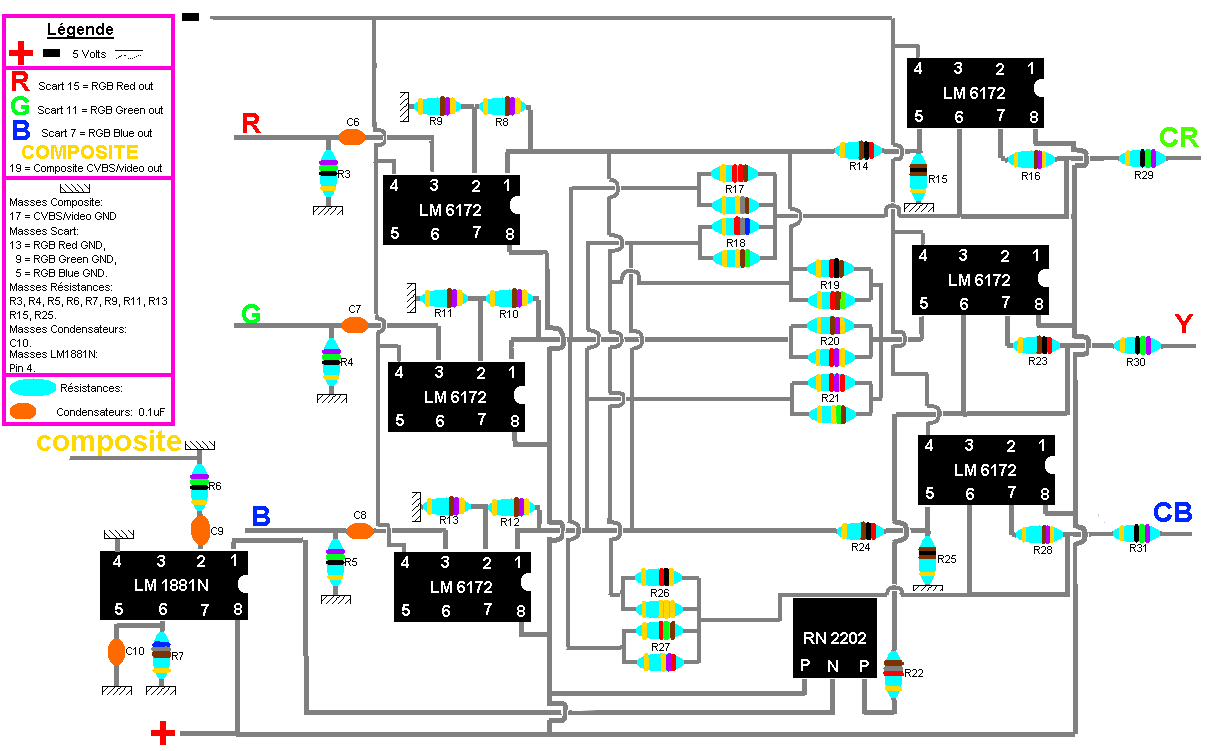

LE CABLAGE
PERITEL => LM1881
Une Masse de Composite => Disponible sur la pin 17 de la péritel MSX => 17 = CVBS/video GND.
Une source Composite => Disponible sur la Pin 19 de la péritel MSX => 19 = Composite CVBS/video out..............................O 1Vpp (comp. video)
Cinq à Douze +volts au choix => Disponible sur la Pin 8 de la péritel MSX => 8 = Status CVBS..................................O 0: 0.2V; 1: 9.5-12V (communtation lente)
PERITEL => RCA ou CINCH COMPOSANTE
Une Masse BLEU => Disponible sur la pin 5 de la péritel MSX => 5 = RGB Blue GND.
Le Plus BLEU => Disponible sur la pin 7 de la péritel MSX => 7 = RGB Blue OUT / O 0.7Vpp 75 Ohms
Une Masse VERT => Disponible sur la pin 9 de la péritel MSX => 9 = RGB Green GND.
Le Plus VERT => Disponible dur la pin 11 de la péritel du MSX => 11 = RGB Green out / O 0.7Vpp 75 Ohms
Une masse ROUGE => Disponible sur la pin 13 péritel MSX => 13 = RGB Red GND
Le Plus ROUGE => Disponible sur la pin 15 de la péritel MSX => 15 RGB Red out or Chrominance (SVHS)..O 0.7Vpp (Chrom.: 0.3V burst)75 Ohms
Ps, Y'a peut être des erreurs dans ma compréhension, merci de me corriger :D
Voici la liste complète des composants nécessaires.
(Ce petit listing peut vous permettre de mieux apréhender le schéma)
1 X Triple Connecteur Cinch Femelle.
3 X Mètre de fil Fin.
1 X Plaque d'essais.
1 X LM1881 (U1)
6 X LM6172 (U4, U5, U6, U4', U5', U6')
1 X RN2202 PNP Transistor (Q4)
7 X Résistance 75 Ohms (R3, R4, R5, R6, R29, R30, R31)
1 X Résistance 680K Ohms (R7)
6 X Résistance 470 Ohms (R8, R9, R10, R11, R12, R13)
3 X Résistance 200 Ohms (R14, R23, R24)
2 X Résistance 100 Ohms (R15, R25)
2 X Résistance 470 Ohms (R16, R28)
1 X Résistance [1K2 Ohms, 18K Ohms] (R17)
1 X Résistance [6K8 Ohms, 51K Ohms] (R18)
1 X Résistance [1K Ohms, 5K1 Ohms] (R19)
1 X Résistance [470 Ohms, 4K7 Ohms] (R20)
1 X Résistance [ 2K7 Ohms, 15K Ohms] (R21)
1 X Résistance 1K8 Ohms (R22)
1 X Résistance [3K Ohms, 33K Ohms] (R26)
1 X Résistance [1K5 Ohms, 27K Ohms] (R27)
5 X Condensateur Libre 0,1uF (C6, C7, C8, CN9, CN10)
J'espère trouver tout ça dès demain au "Mirage des ondes". L'accueil est plutôt sympas, les prix moyens, et les vendeurs très serviables.
J'afficherai le coût détaillé du tout.
Le 17/02/2011
Voici la typographie de l'ensemble:

Voici le Schéma présenté tout en haut du post. Je synthétise au fur et à mesure tous mes postes, de sorte à vous éviter de longues et fastidieuses lectures.
Voici donc le schéma "projeté selon ma compréhension après l'avoir assimilé".
De Gauche à droite:
MODE FACILE "ON"
MODE FACILE "OFF"
MODE COMPLIQUE "ON"
MODE COMPIQUE "OFF"
Cordialement, Igal.
1 X LM1881 (U1)
2 X Condensateur Libre 0,1uF (CN9, CN10)
