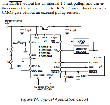

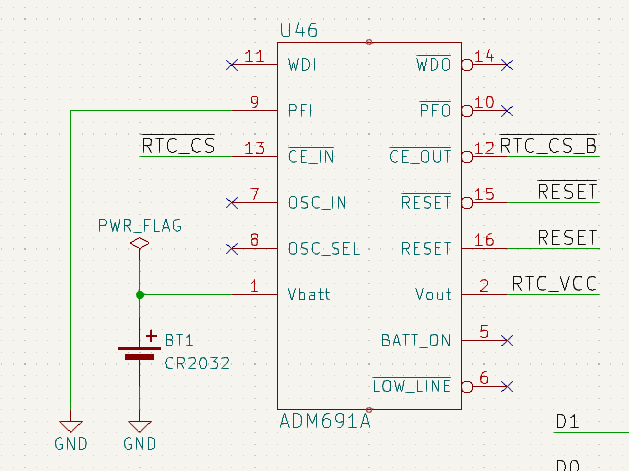

Exemple : Sur mon Omega, c'est un circuit ADM691A qui est utilisé pour effectuer le RESET de la machine :
adm691a
Apparemment, RESET et /RESET sont des sorties. Oui, mais sauf qu'en fait :
datasheet

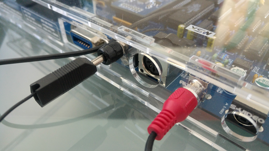

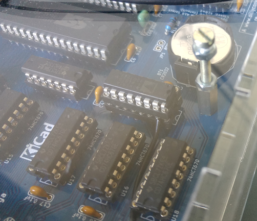

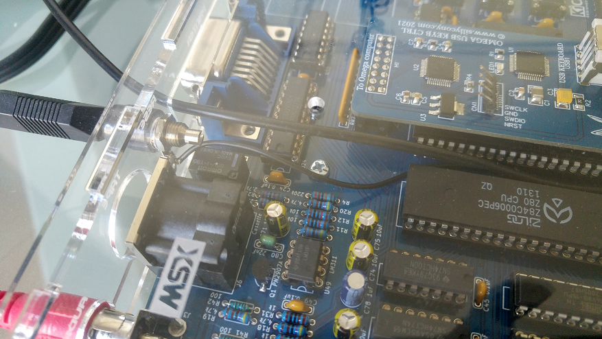

nous indique que la sortie /RESET (PIN 15) possède un pull-UP de 1,6mA. Ce qui nous oriente de suite vers un type de sortie dit 'à collecteur ouvert', et que donc ça peut être aussi commandé de l'extérieur. Et c'est ce que montre l'image : un bouton de RESET est connecté sur cette 'sortie'. Du coup, et bien il suffi d'y connecter un 'fil' connecté à un connecteur permettant une connexion externe en provenance de la cartouche Easy-USB. C'est ce que j'ai fait, en image :
circuit-reset
fiche-banane
connexion-cartouche
Voilà, j'espère que l'explication est claire...
