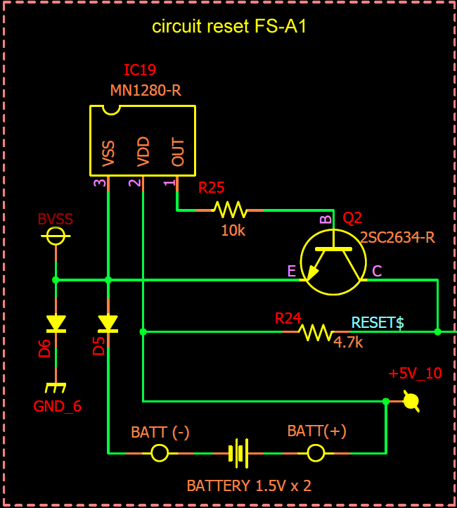

retour sur le RESET du FS-A1 car en ressortant une carte de FS-A1F j'ai vu quelle était équipée d'un bouton RESET d'origine
voici le schéma du FS-A1 qui lui est connu :)
reset_fs-a1
et le schéma du FS-A1F que j'ai relevé et comparé
reset_fs-a1f
donc l'ajout d'un boutonRESET est facile il faut le câbler entre la Base et l'Emetteur du transistor Q2 2SC2634

Pratique ! Y'a plus qu'à percer les coques :lol
