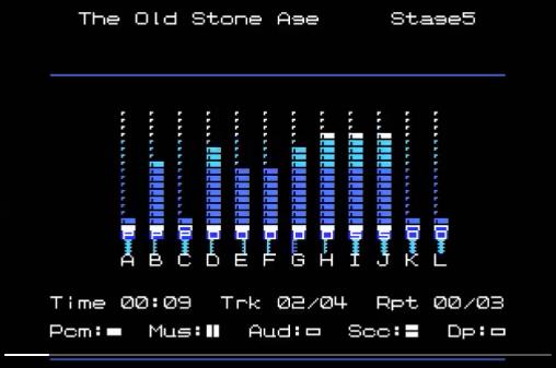

Bonjour à tous,
Est-ce que quelqu'un connait ce lecteur ?
music_program
Messages: 693
Le 13/09/2024 à 15h29
XPLA ADX Player de Mstz80ax

Messages: 1153
Le 02/10/2024 à 14h51
Merci.
Du coup, je l'avais déjà téléchargé mais pas essayé.
Je vous fais un retour dès que possible.
Messages: 1153
Le 04/10/2024 à 21h51
J'ai testé XPLA.
Il est très contraignant car impossible de le mettre dans le path, le programme ne gère que les chemins absolus et la fenêtre de chargement ne gère pas les dossiers.
Je n'ai pas pu l'utiliser avec Multimente.
C'est très curieux.
J'ai mis tous les fichiers musicaux dans le même répertoire que le programme, mais c'est un peu long à charger au début. Edité par DataPro Le 04/10/2024 à 22h04
