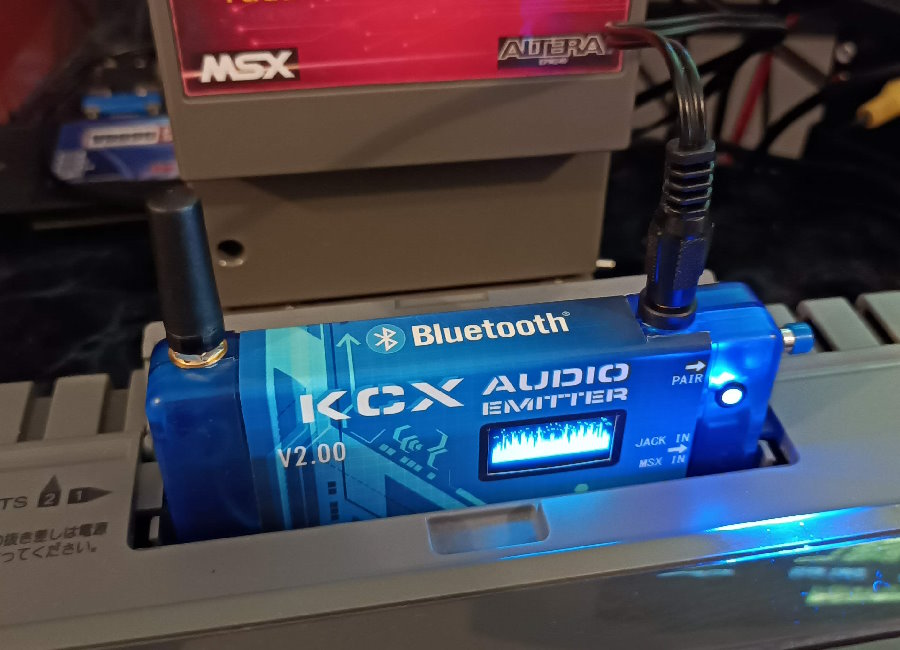

Ca me semblait compliqué, mais en voyant le projet KCX Audio Emitter, je m'suis dit qu'on avait p'être maintenant tout ce qu'il faut pour le faire. :)

D'ailleurs, quelle est la taille de l'écran de la cartouche ? Edité par aoineko Le 06/05/2024 à 01h06

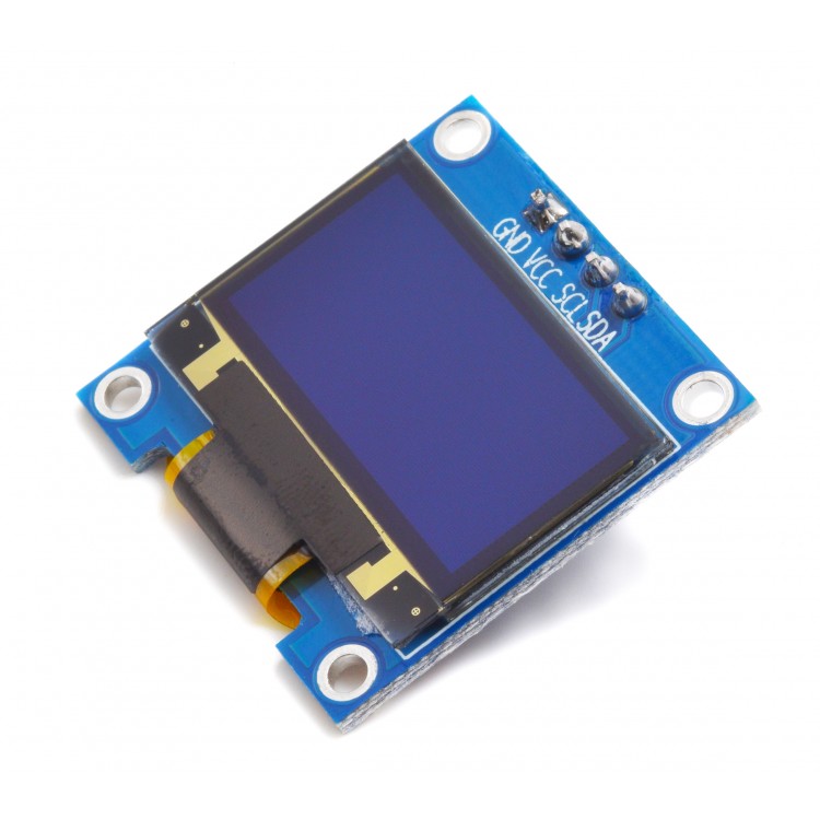

C'est un ecran OLED 0,96 inch, monochrome d'une resolution de 128x64. Ce model possede 8 (ou 10) mode different pre programmé, et agit uniquement sur l'audio pour le rendu.
dans ton cas , il te faudrait un afficheur geré par un micro controleur, pour retranscrire les signaux capté et ça je ne sais pas faire :oups
oled-750x750 Edité par MSXlegend Le 06/05/2024 à 16h26

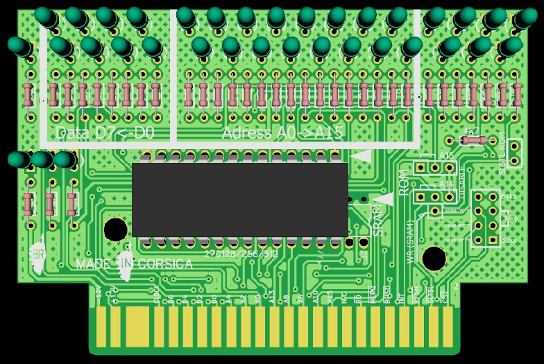

sinon dans la famille DEBUG...
la ROMLITE V2... sur la base de la SAFECARD pour les signaux.. et intégrant 2 supports CI pour :
soit une FLASHROM 64ko ou une UVROM 16 a 64ko suivant les jumpers ou
soit une SRAM de 64ko pour palier a une ram défectueuse !!
romlitev2
en reel !! version sram 64ko + voltmetre 5V
debugsram

Il est beau ton PCB made in corsica :love
Tu le trouve ou ton boitier jaune ??
Messages: 1928
Le 06/05/2024 à 17h54
PCB = IMPR 3D
