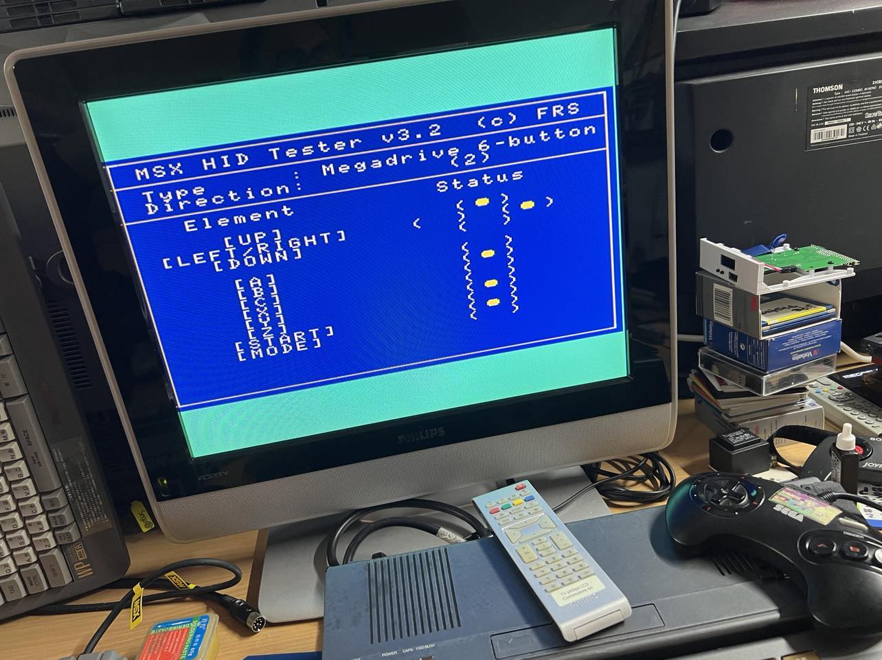

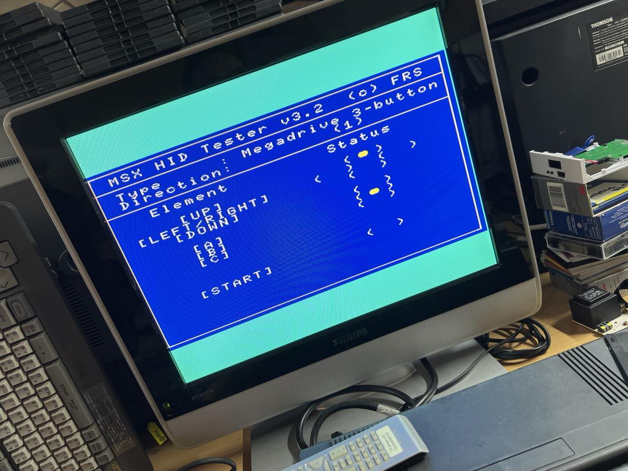

hello la foule ...
j'ai fait le montage du joymega 3
https://frs.badcoffee.info/hardware/joymega-en.html
avec hidtest , une manette 6+2 ca fonctionne nickel
mais pas avec les jeux
des fois même ca bloque les commandes au clavier :/
sous sofarun tu te balades dans le zip avec la manette sans problèmes également
une idée du pourquoi ?
une interaction avec un élément de la machine ?
(j'ai testé sur 3 msx différents)
edit : avec un pad megadrive 3 boutons , ca fonctionne pour les jeux et hidtest aussi Edité par milius Le 05/06/2024 à 22h12

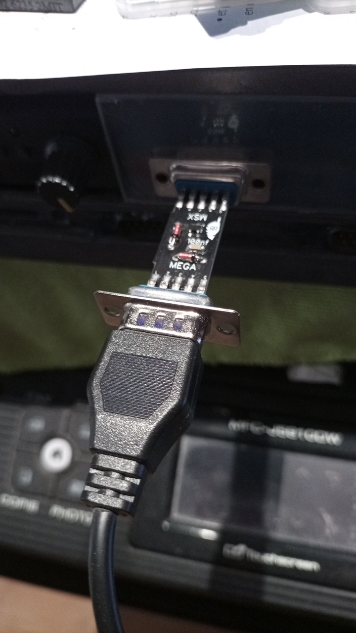

salut je viens de recevoir mes PCB j'ai assemblé un JOYMEGA 3 ca marche...

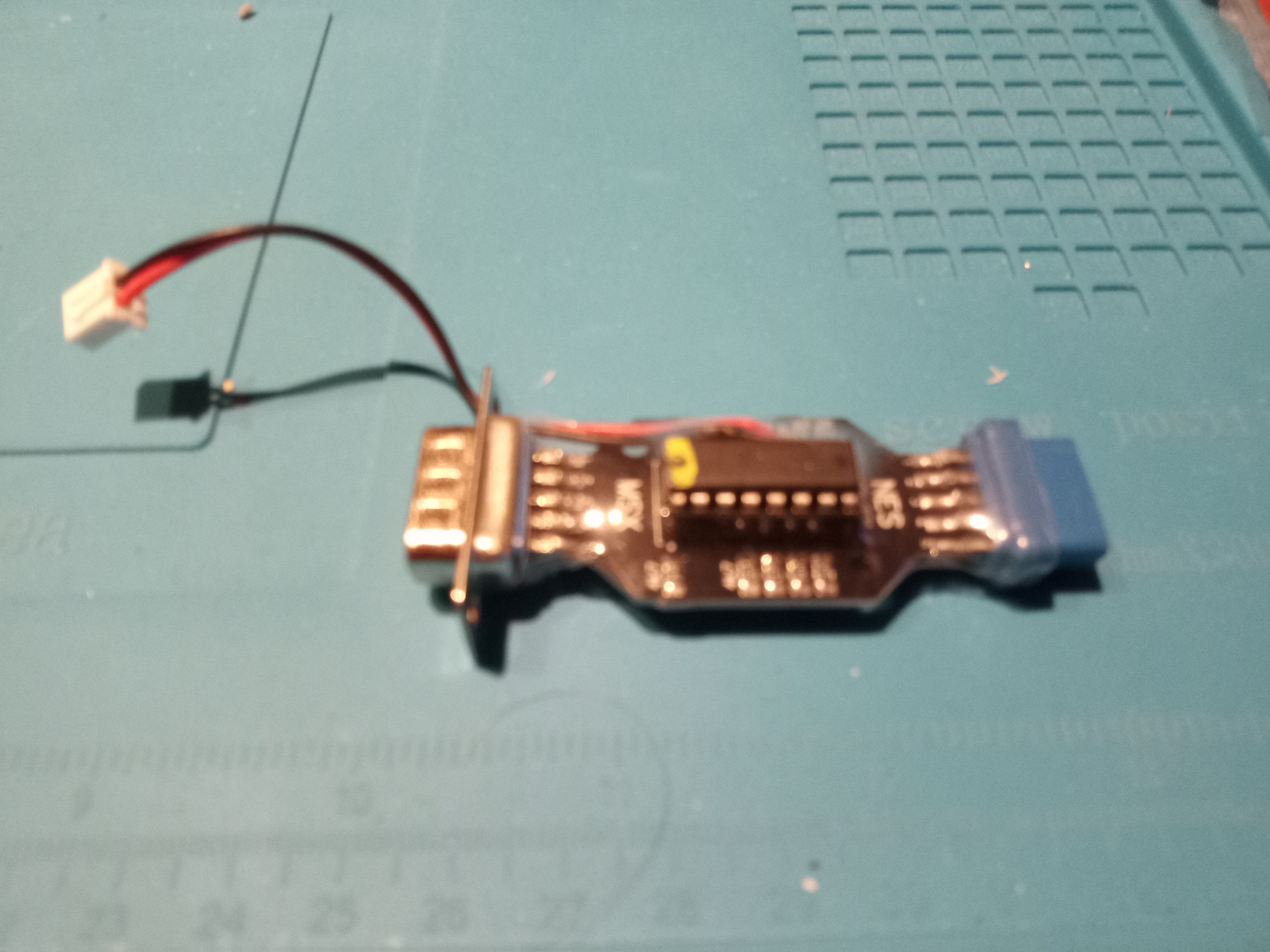

sinon pour le joystick moi j'ai resolu le probleme !!
bouton
pcb
les jumpers me sert a parametré les pins pour une config MSX / AMSTRAD / AMIGA
integral
manette_proto2
Grace au connecteur DB9 je connecte soit un adaptateur MSX/NES
module_nes
ou je connecte un PCB arcade pour l'utilisé avec le PC !!!
oui moi aussi ca marche sur hidtest sur tous mes msx ...
sous sofarun je me deplace dans les menus aussi
mais pas dans les jeux

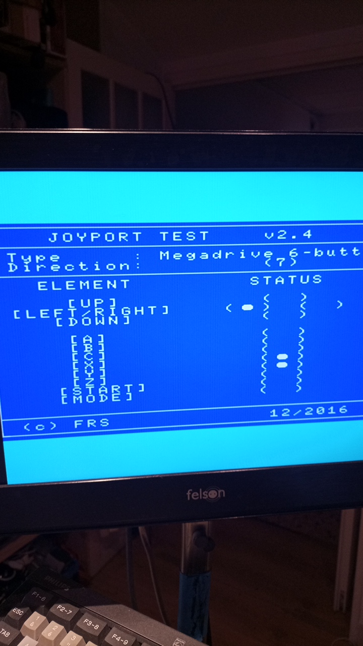

448407619_485643534133988_729388238238425297_n
448420442_1472260830346787_1469146956354659237_n
avac la 3 c'est ok
mais marche pas dans les jeux avec la 6 boutons ...
