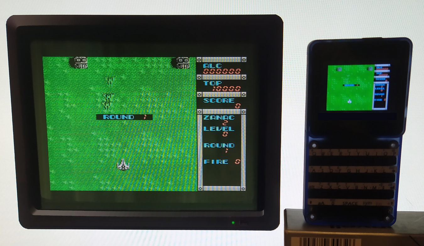

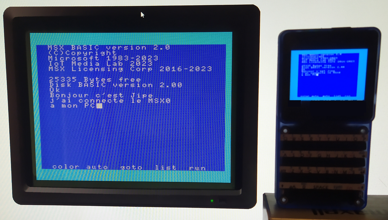

Voila une des première chose que j'ai faite pour travailler sans user mes yeux sur ce minuscule écran
connecter le MSX0 au PC par l'intermédiaire du wifi avec le logiciel prévu dans la carte SD
msx0_connect
du coup on peut aussi jouer directement sur le PC
msx0_zanac
