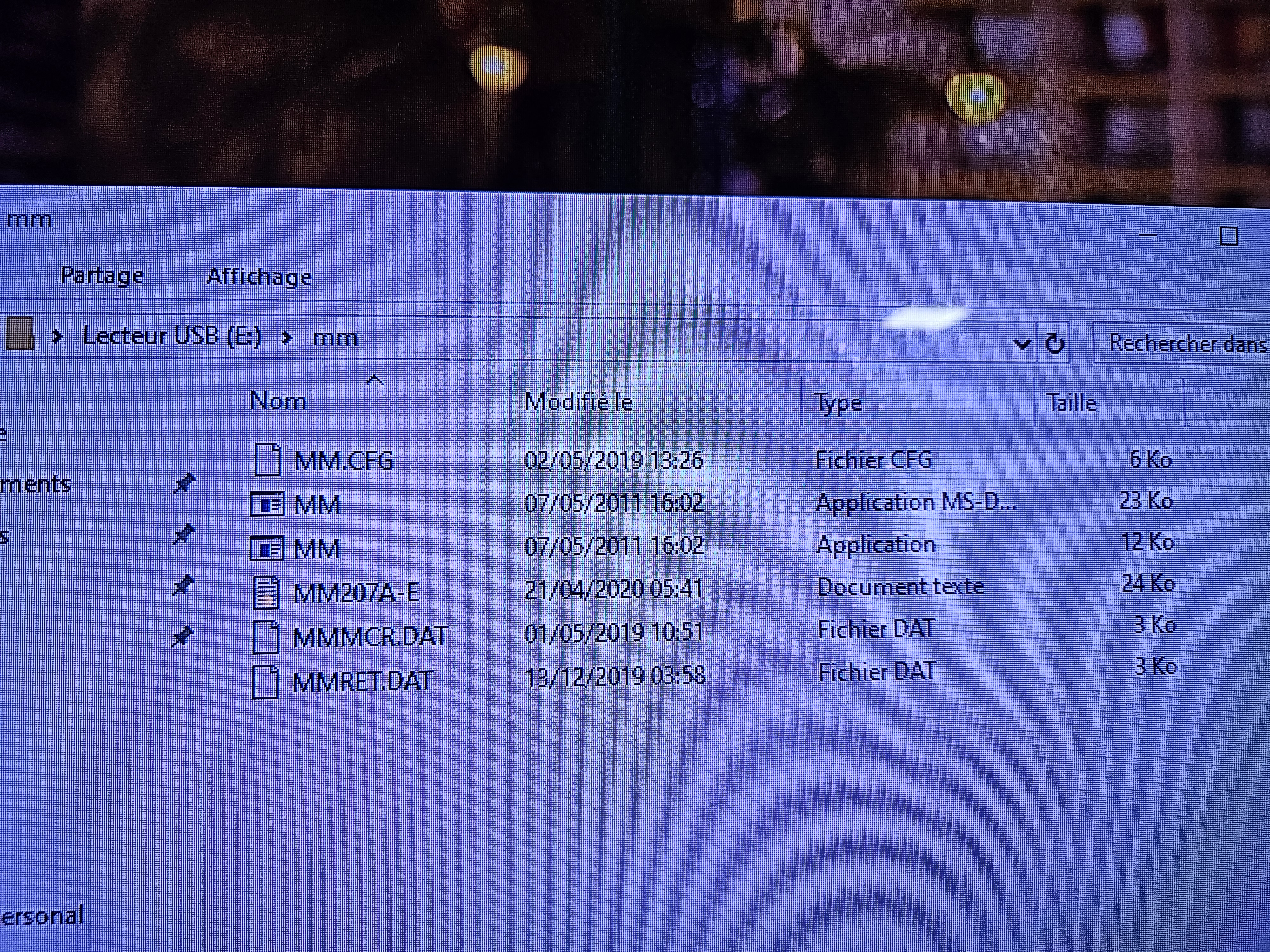

Peux tu me confirmer le contenu du dossier MM, svp ?
Voici le mien.
20240714_222459

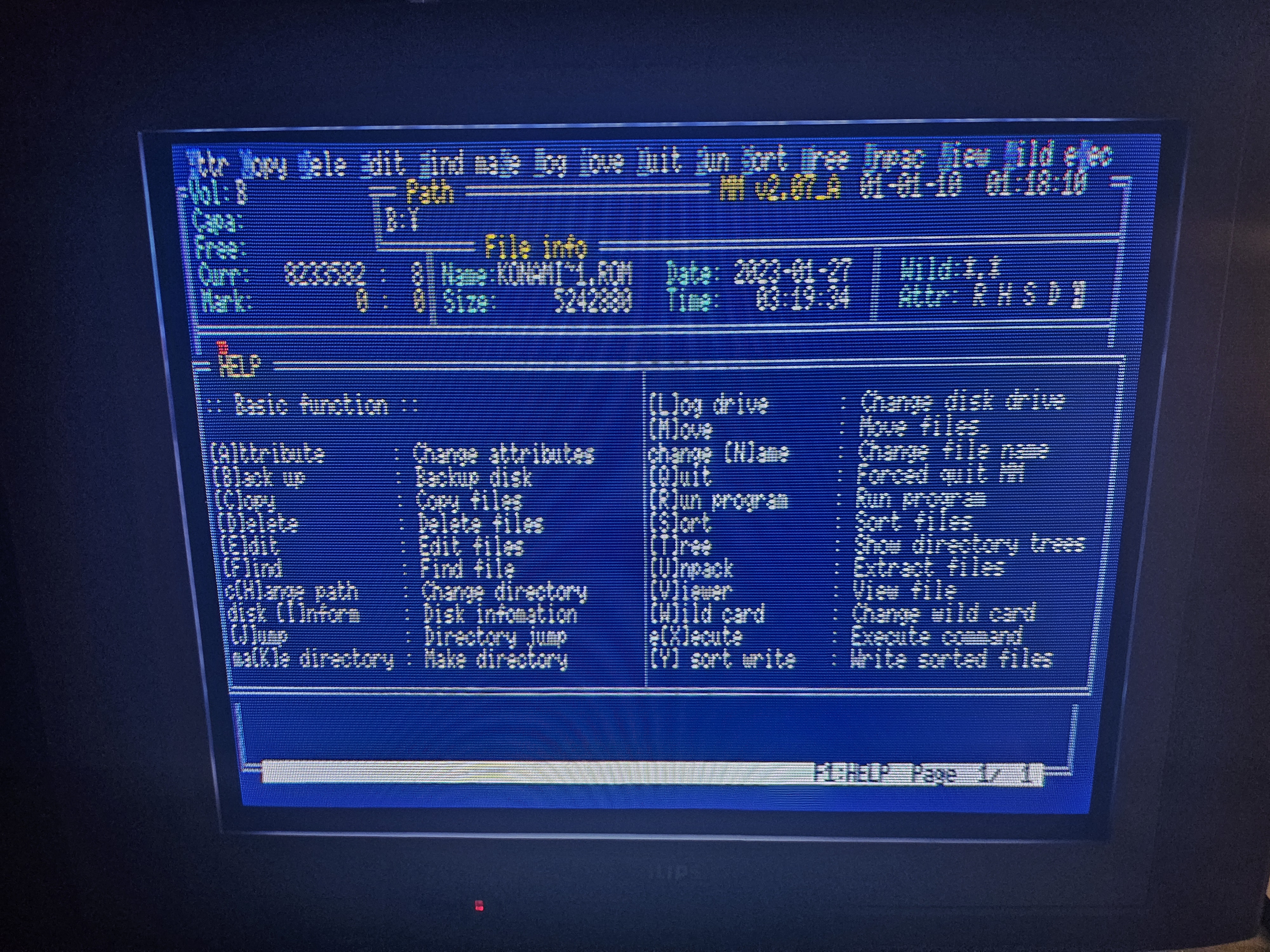

Par contre, j'ai réussi à lancer MM hier soir mais de façon aléatoire.
En appuyant sur F2 ou F3 au démarrage.
Mais une fois le dsk installé,... je n'arrive plus à retourner sur MM.

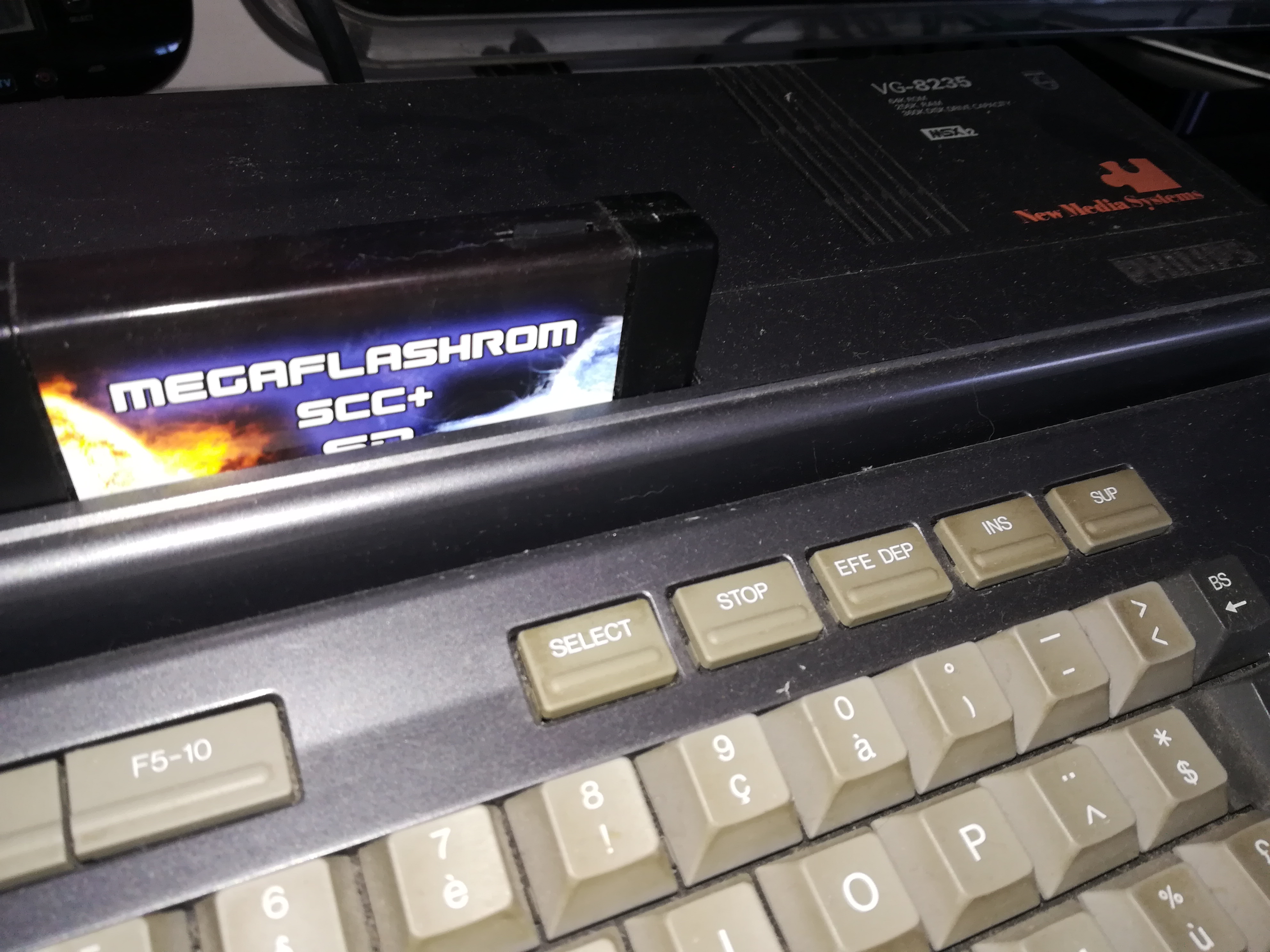

Messages: 523
Le 28/09/2024 à 17h59
img_20240928_175441img_20240928_175422
Salut, voici ce qui se passe sur la mienne.
Aucun changement notable entre avec ou sans la micro sd.
Doit y avoir un problème lors du flash.
La rom n'est pas sauvegardée.
Msx Legend vient de te donner la raison et la solution.
Bonne découverte et bons jeux. Edité par VieuxBouz1 Le 28/09/2024 à 18h01
