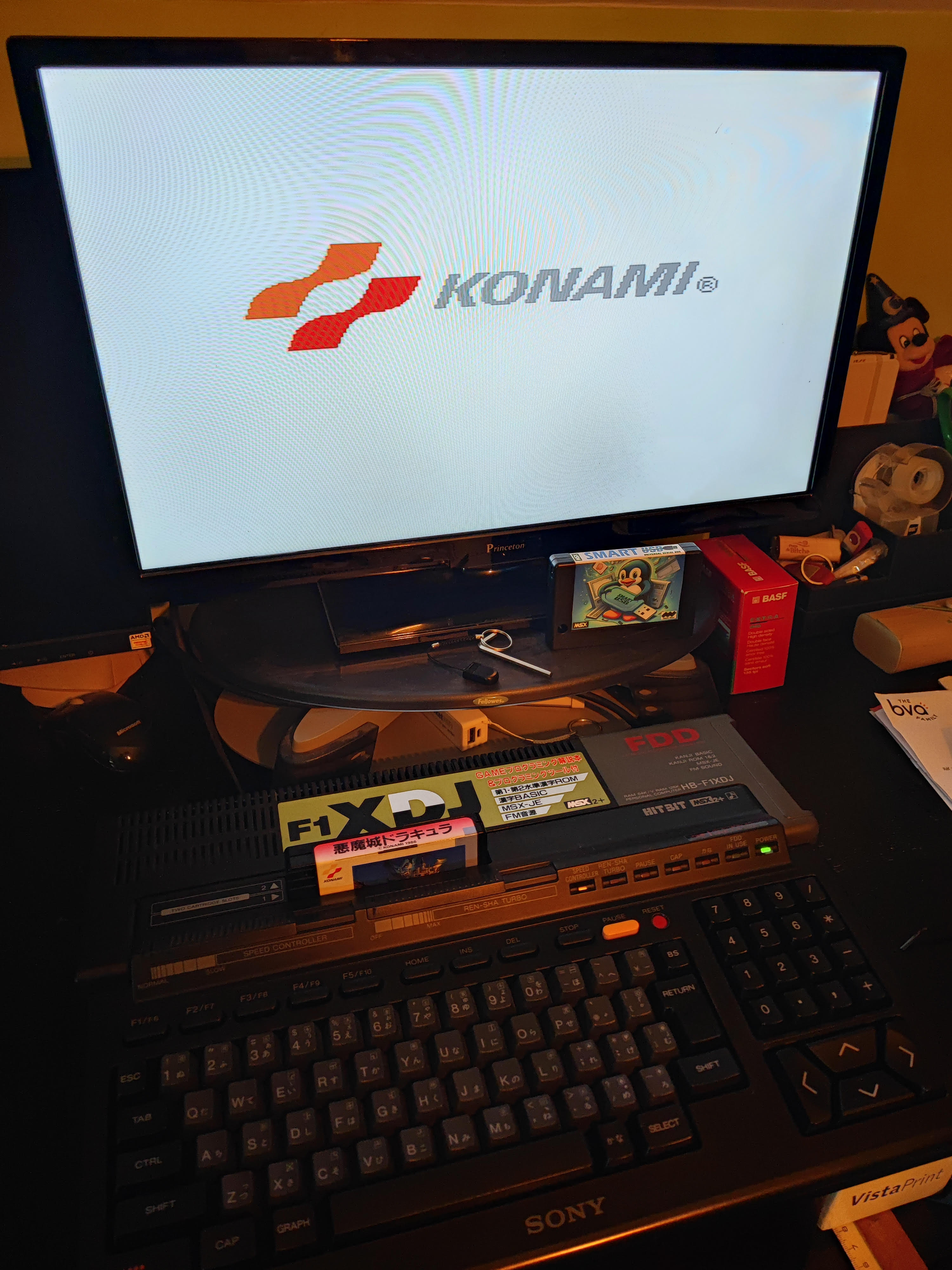

ça y est, le MSX2+ Sony HB-F1XDJ que j'ai acheté au salon J'MSX 2024 est enfin opérationnel maintenant que j'ai reçu le câble RGB commandé sur Retrocables.es.
J'avais déjà reçu il y a quelques temps le convertisseur 230V/110V commandé chez Satenco mais sans le câble RGB (très long à recevoir) je ne pouvais pas utiliser ce MSX2+ ...
Quel plaisir alors de voir démarrer la cartouche du jeu Vampire Killer, achetée aussi sur le salon, dès le 1er démarrage :-)
Par contre quelle grosse déception d'obtenir un message "Disk offline" à chaque tentative de lecture (via commande files) de mes anciennes disquettes 720Ko :-(
Et pourtant l'essai du lecteur de disquette réalisé avec Sebbeug sur le salon n'avait posé aucun problème, sachant qu'il avait en plus déjà changé la courroie de ce lecteur.
Le problème pourrait il alors venir du transport ??? Celui ci avait pourtant été fait avec précaution ...
Mon lot de disquettes est certes très ancien mais j'ai du mal à croire qu'aucune de celles ci (12 en tout) ne puisse fonctionner encore aujourd'hui. Je ferais quand même l'essai sur un autre MSX pour vérification ... Si ces disquettes s'avèrent être bien opérationnelles, quel pourrait être alors la cause du problème hormis une courroie défectueuse ?
Heureusement que j'avais aussi commandé la MegaFlashRom SCC / SD 1 slot / 512Ko RAM et la cartouche Smart USB de MSX Legend, histoire de ne pas être bloqué ... Il faut juste maintenant que j'apprenne à les utiliser. Edité par Chris (Spysoft) Le 16/07/2024 à 20h07
