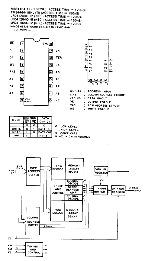

pas de datasheet sur le net pour ce type de mémoire mais j'ai déjà eu une discussion sur MSX.ORG
c'est une 64K X 4 bits et voici la même dans un HB-500 et ses équivalences
dram
