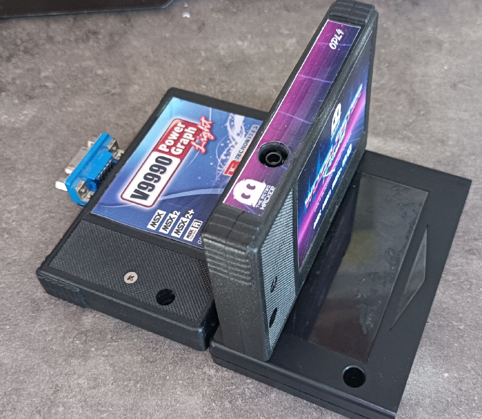

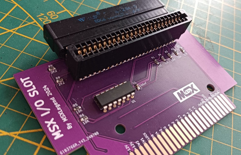

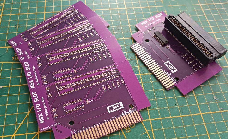

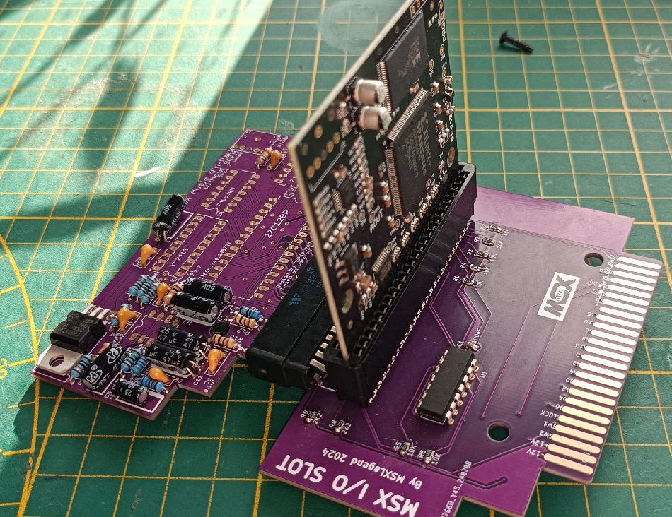

L'atelier TEST #04: MSX dual slot expander I/O Xpander Input / Output
A partir d'un schema trouvé ici (https://hansotten.file-hunter.com/uploads/images/slotextender.gif)
j'ai refait un PCB pour mon utilisation personnel. ça reste un proto, lez 74ls21 est mal orienté, et mon plan de masse n a pas pris. Quoi qu'il en soit, ça fonctionne !!
Au debut, je voulais une cartouche tout en un facile a faire, union de la SCC+ (yamanooto) stereo, et ma FM pak Stereo. Je voulais y ajouter le bluetooth mais pas sur que tout ça ça rentre.
voici comment je procede, dans le slot i/o je met ma fm pac sans la rom, et dans la yamanooto, je flash la rom de la FM, sans quoi la fm sera inerte.
au demarrage, la yamanooto se charge avec la rom et se rend au basic.
j ai testé plusieurs jeux et ça fonctionne ! Pour le mode SCC stereo (avec duplication du PSG) il faut maintenir la touche Home, sinon pas de PSG !
d'ailleur, il faudrait que je mette un coupe circuit au pin 49, pour avoir le PSG a part, pourquoi pas
cette cartouche i/o fonctionne parfaitement avec un clone de la moonsound, et un V9990. Voici ce que ça donne dans un boitier avec les 2 cartouches

J'ai testé le Dual Slot Expander I/O.
Cà fonctionne très bien en slot 2 sur mon Panasonic FS-A1F. J'ai la Carnivore2 et la Wozblaster et tout semble fonctionner au mieux.
Merci MSX Legend pour cette fabrication soignée.
Pour autant, j'ai une incompatibilité avec Snatcher version traduire.
Normalement avec la Carnivore2 en slot 1 et la FlashROM SCC de Popolon en slot2, je peux lancer la version disque dur de Snatcher.
A l'inverse, avec le dual Slot Expander, je garde le slot 1 libre et quand j'insère la FlashRom SCC de Popolon et que je lance Snatcher HD, la SCC est bien détectée en Slot1 mais le jeu plante. Edité par DataPro Le 21/08/2024 à 18h45
