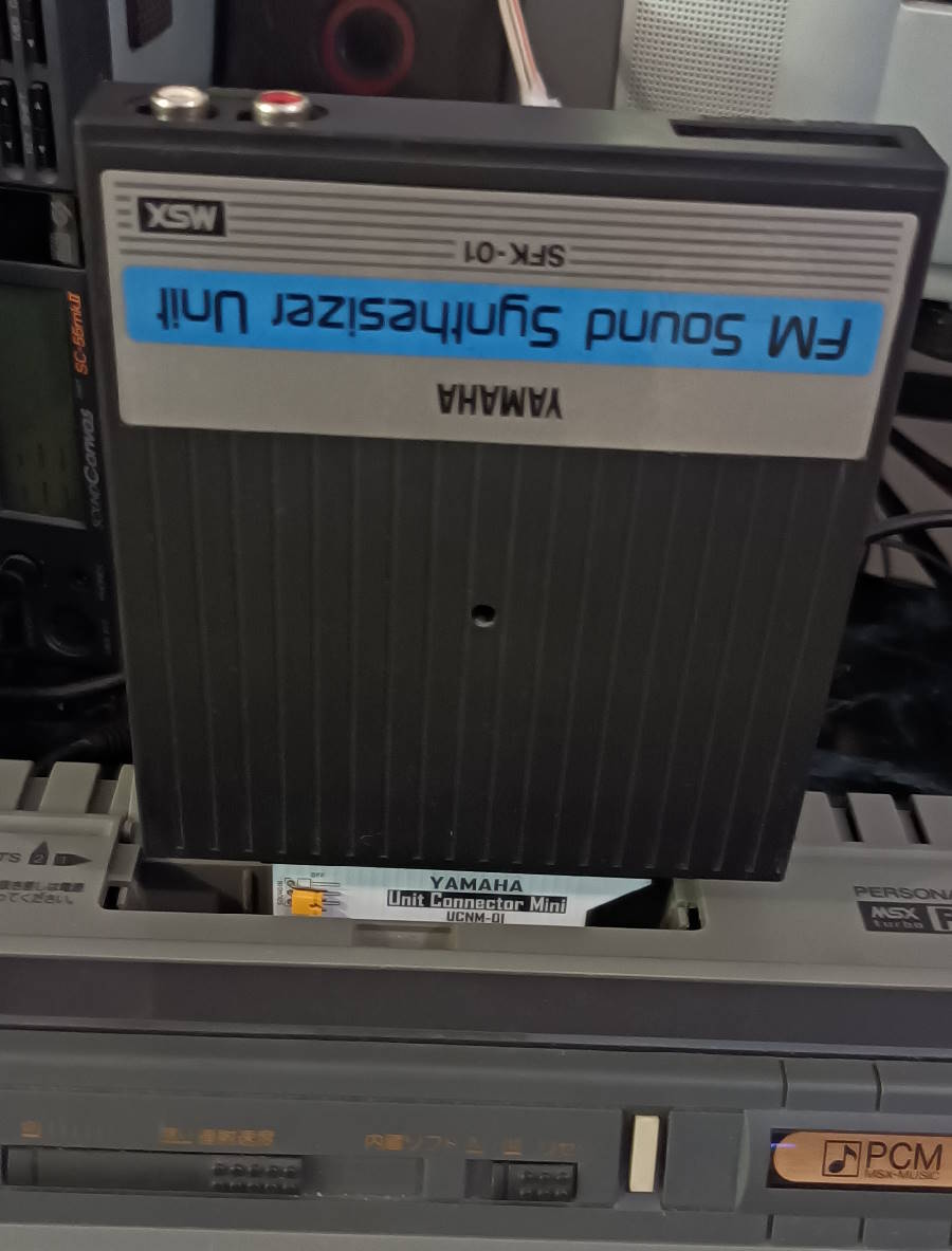

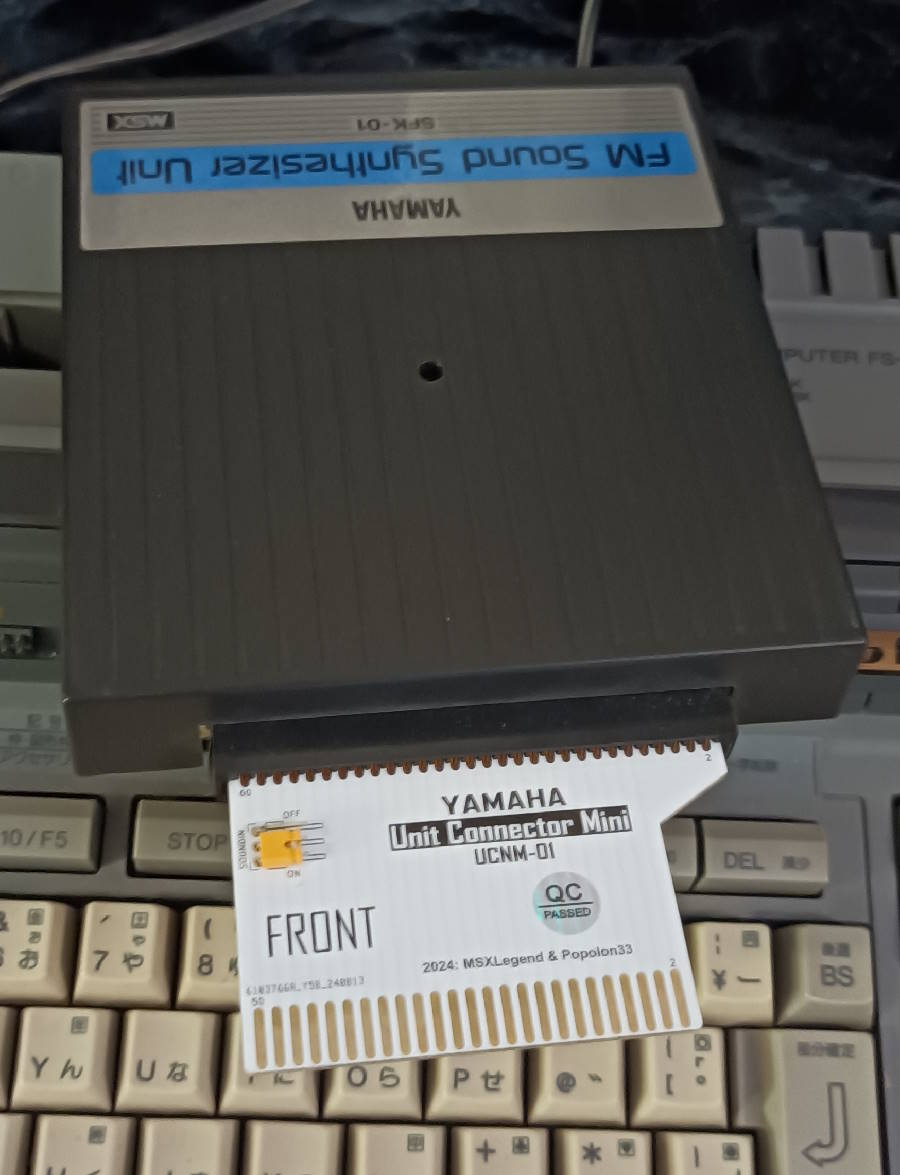

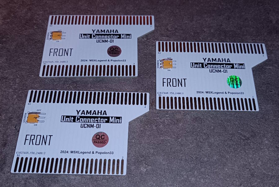

En partenaria avec Popolon, nous avons edité 5 pieces pour pouvoir adapter nos cartes Son sur port cartouche. ça permet de connecter une SFK-01 ou SFK-05 de 60 broches sur port cartouche 50 broches
carte rigide, contact enig. Envoi en lettre suivi
Reste 3 pieces.
Pour ceux qui veulent en editer plus tard, le fichier gerber sera mi a contribution dans le dossier MSXVILLAGE (avec l'accord d'un admin)
10€ port compris en lettre suivi

comme je suis d'un naturel curieux :
Le procédé ENIG (Electroless Nickel / Immersion Gold) consiste à réaliser un dépôt de nickel par voie autocatalytique puis un dépôt par immersion d'une très fine couche d'or. Le nickel protège le cuivre et constitue la surface à laquelle les composants seront soudés.
Messages: 7160
Le 26/08/2024 à 16h16
Et ça coute super cher !!!!
hors taxe et frais de port :
* HASL, pour 5 pce: 1.79€
* ENIG, pour 5 pce: 16.48€
soit un prix 9 fois plus cher !! :|
Ne jetez plus vos PCB ratés, récupérez l'or et le nickel et revendez le :p
Reste 2 cartes !! Edité par MSXlegend Le 26/08/2024 à 17h15

Question bête. Est-ce assez solide pour supporter le poids du connecteur qui est tout de même assez massif ?
Messages: 11287
Le 27/08/2024 à 10h51
dans le HB700 ça va pas le faire vu le disposition des slots :siffle
Le 27/08/2024 à 10h52
Oh j'ai l'original de l'adaptateur alors c'est juste une bête curiosité.
Effectivement sur les ports horizontaux il faut un support en dessous du boîtier.
Messages: 11287
Le 27/08/2024 à 11h28
attention avec ce genre de connecteur sans boitier détrompeur dans les HB700 les cartouches sont inversées par rapport à un slot arrière
le [FRONT SIDE] doit se trouver en dessous dans ce cas précis
Messages: 7160
Le 27/08/2024 à 15h07
Franck :
C'est vrai qu'il fait son poid le bougre !!
Oui j'ai prevu , il n y a pratiquement pas de jeu !! il est petit pour eviter qu'il se pli. Il est conseillé de mettre la cartouche a la verticale.
A l'horizontal, il faut mettre des supports pour le poid de celui ci Edité par MSXlegend Le 30/08/2024 à 02h02

Le 30/08/2024 à 02h00
pour info, sachez que l'adaptateur existe deja: Il porte le nom de UCN-01
Ucn01a
Ici on a ajouté un "M" pour mini (merci a popolon)
il s'appel donc UCNM-01 Edité par MSXlegend Le 30/08/2024 à 02h02

Le 30/08/2024 à 18h17
un avantage par rapport à l'original est de pouvoir désactiver le retour son du SFG dans le MSX grace au jumper sur OFF
cela permet d'isoler le son du SFG quand on lance des musiques qui mixent plusieurs sources sonores, d'autant que la sortie son par peritel d'un MSX est souvent moyenne (faible volume, souffle etc...)
petit essai avec le VGM de Sonic (Megadrive) parfaitement rendu sur MSX
pour rappel, la megadrive comprend une puce YM2612 (OPN2) FM 5 voix 4 opérateurs + PCM 1 voix et une puce "DCSG" (équivalent du PSG)
rendu sur le MSX par 3 pistes audio séparées avec le PCM du Turbo-R (péritel), le Darky ePSG (sortie audio) et le Yamaha SFG (FM 8 voix 4 opérateurs) (sortie audio)
