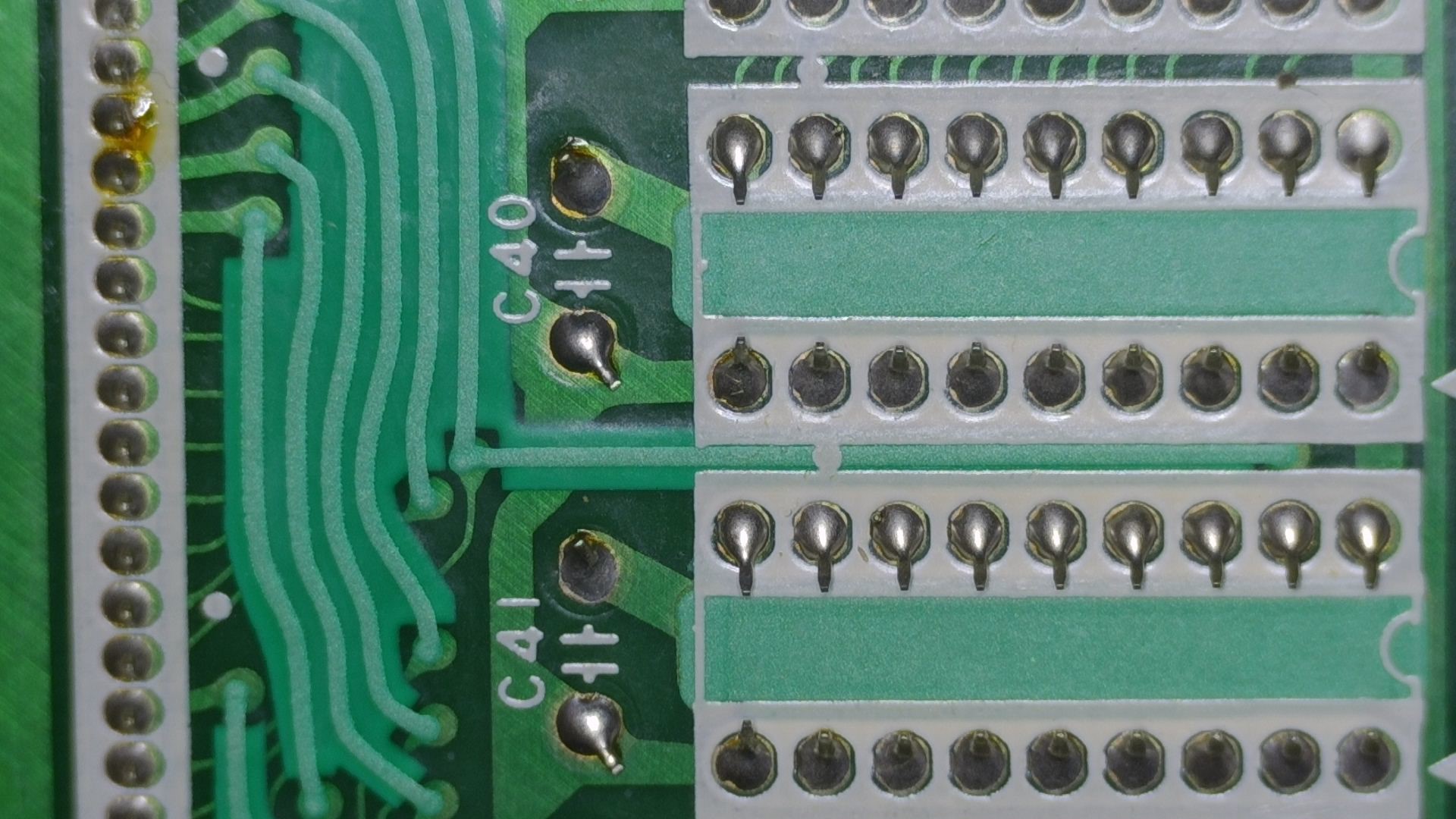

Messages: 2585
Le 02/09/2024 à 17h59
Franchement, niveau soudure, rien à signaler très propre.
Idem pour les pistes, je ne vois rien.
win_20240902_17_55_59_pro
win_20240902_17_56_13_pro
win_20240902_17_56_24_pro
Messages: 11316
Le 02/09/2024 à 18h24
il faut tester a l'ohmétre chaque piste entre le VDP et les mémoires VRAM ou il y une piste collée rapportée
il peux y avoir un via entre les pistes du circuit et celle collées qui ne fait plus contact ( panne de la vidéo du Sanyo de MSXLegend )
si tout est ok c'est bien une mémoire HS et c'est moi qui ai tes rechanges que tu avait mis pour le 8280 :|

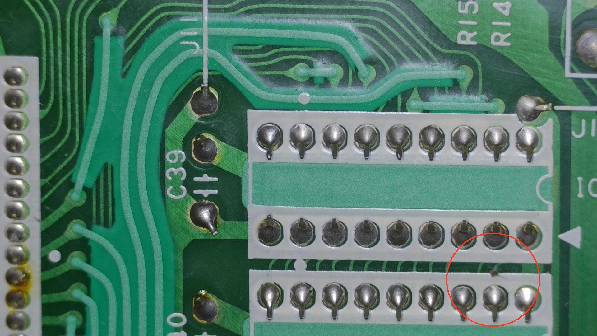

Messages: 11316
Le 02/09/2024 à 18h32
c'est quoi ça ??
defaut
Messages: 2585
Le 02/09/2024 à 19h50
c'est quoi ça ??
Une petite poussière, elle est partie :)

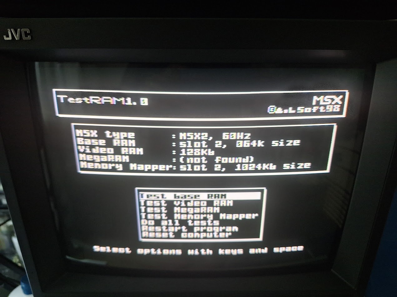

Sinon, quand je lance certains programmes ("à images fixes"), je n'ai pratiquement pas de soucis d'affichage, exemple :
20240902_194412
Le test mémoire vidéo sur TestRAM ne donne pas d'erreurs particulières... Des artefacts apparaissent puis disparaissent pendant le test.
... On est partis pour 15 pages là, je le sens... :lol
