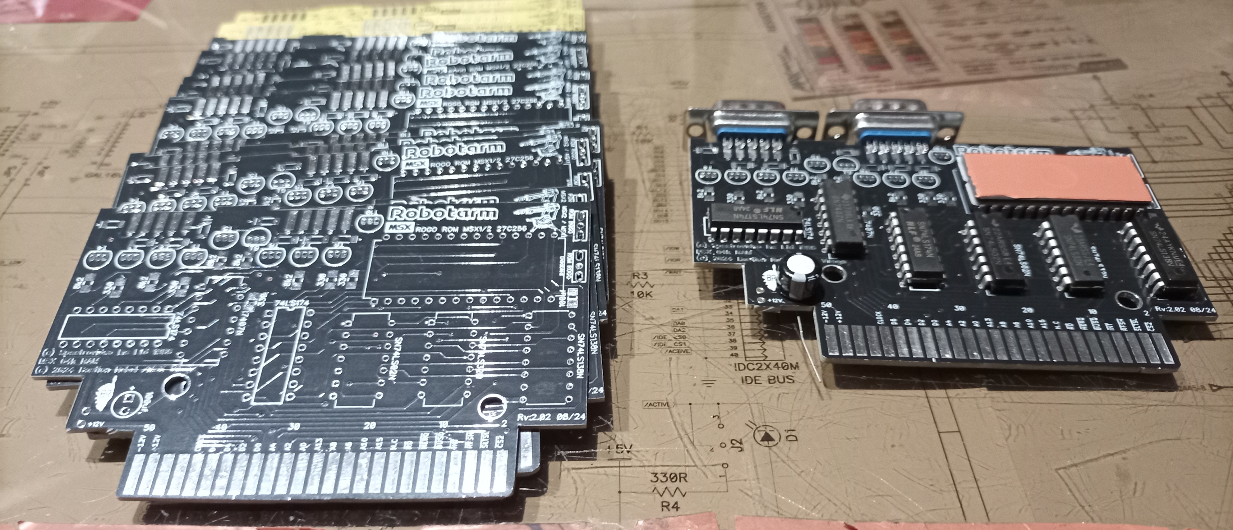

salut a tous un nouveau BATCH est dispo !! mais en NOIR cette fois ci !!
pcb_robotarm202
