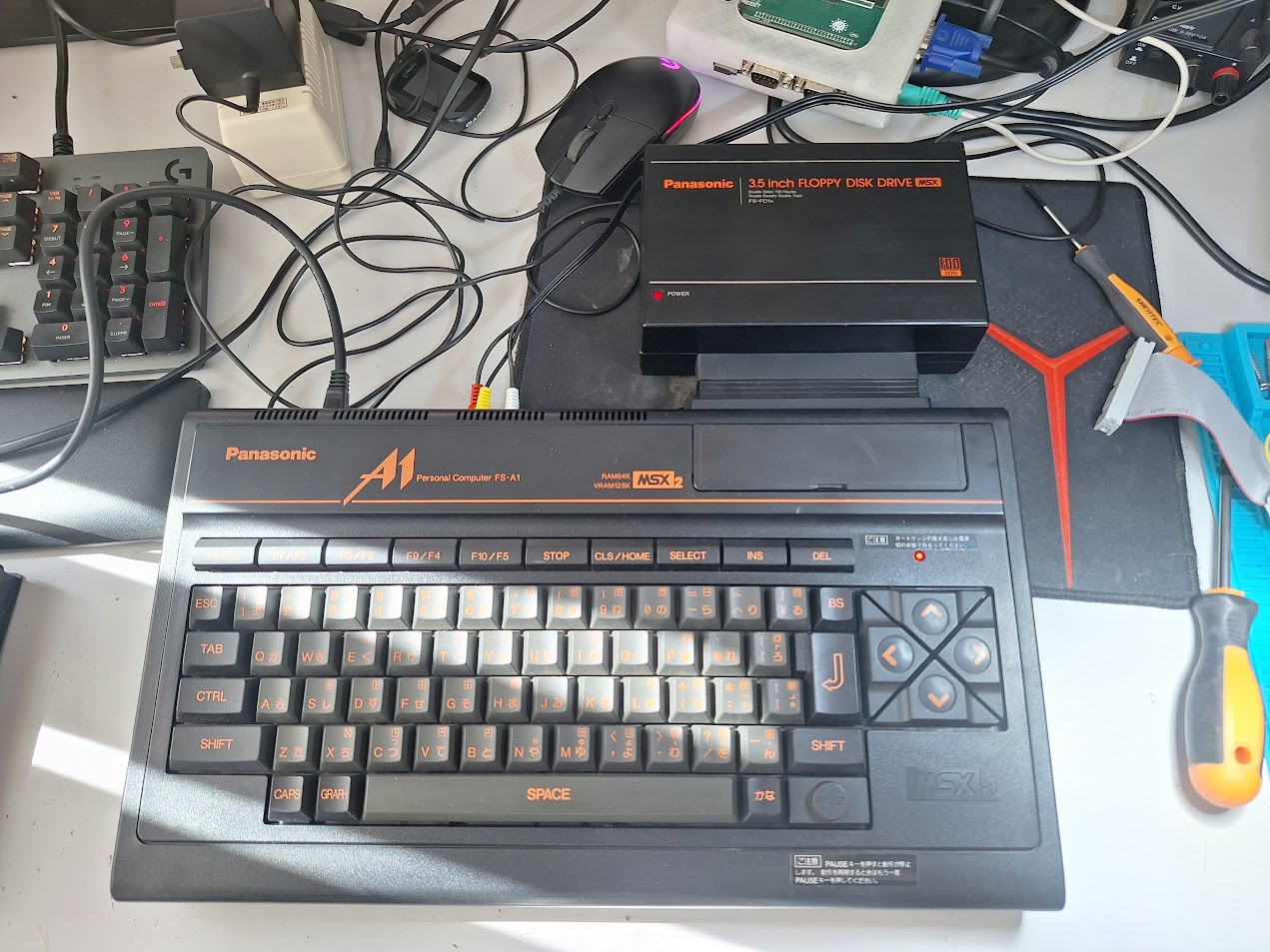

Amis possesseurs de FS-A1... Si vous devez avoir un lecteur de disquettes externes, il vous faut le FS-FD1A !
Il se colle derrière le MSX2, est de la même couleur et est compatible avec nos chères disquettes 720k.
20240916_144614_1
On le trouve au Japon pour une 100aine d'euros aujourd'hui.
A savoir toutefois qu'il nécessite une alimentation externe de 9v (pour 500mA), autant dire que même en loose, avec une alim 9v sur Amazon, vous êtes biens !
J'ai reçu le mien récemment, et bien entendu, il ne fonctionnait pas : "Disk I/O error"

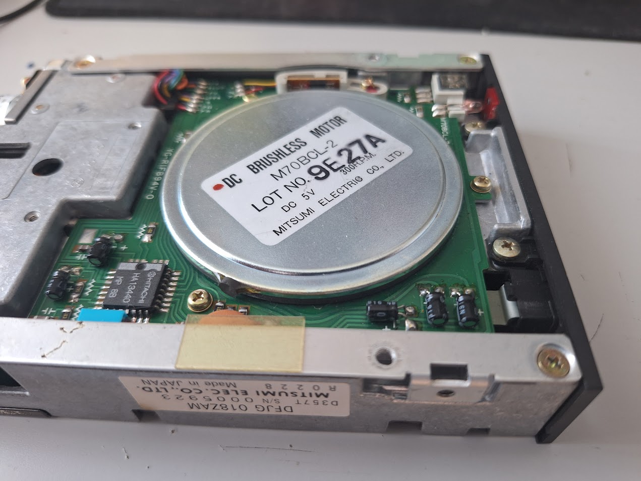

J'ouvre en me disant que la courroie doit être pétée... mais d'origine, on trouve un lecteur MITSUMI sans courroie !!! :
20240916_152111
Apparemment, ce lecteur vieillit mal et les têtes de lecture ne survivent pas au temps.

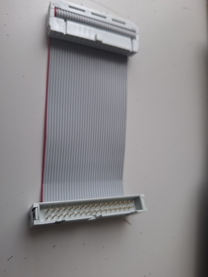

Le principal soucis, c'est que d'origine, le MITSUMI est inversé ! Et si vous voulez mettre les disquettes dans le même sens (et que vous voulez tout simplement fixer le lecteur au boitier, il vous faudra faire une adaptation de la nappe).
Autre solution pour les noobs comme moi, achetez une rallonge 34pins (10cm c'est trop court, prenez 20 ou 30cm ! Un peu comme ma... :oups ) :
20240902_164632
N'oubliez JAMAIS, le fil rouge de la nappe, c'est toujours côté alim, donc pensez bien à inverser votre nappe !

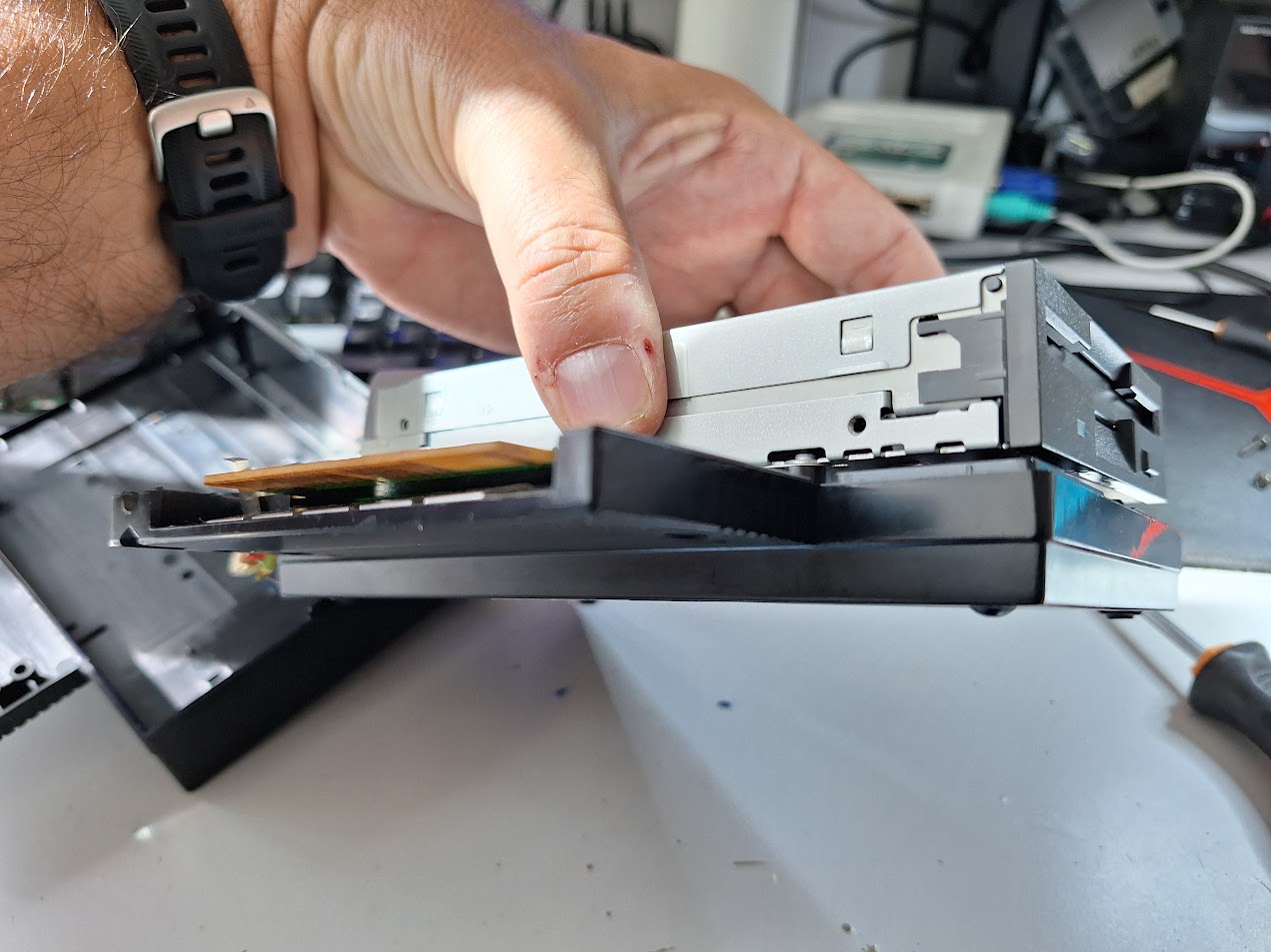

Ensuite, vissez déjà les 3 vis longues du boitier au lecteur disquettes (si vous refermez le boitier, vous ne tomberez jamais en face des trous puisque le nouveau lecteur est plus petit) :
20240916_141222
Clipsez le boitier et mettez les 2 dernières vis au niveau de l'insertion côté cartouche.

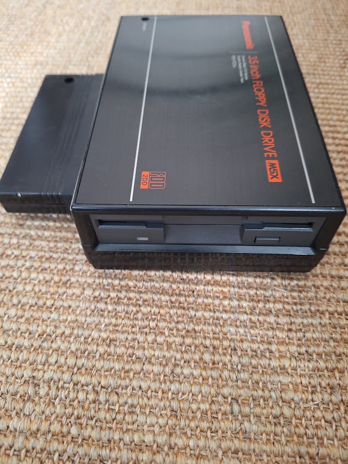

Et voilà, tout fonctionne : lecture / écriture et formatage. L'intégration du NEC FD1231H noir est nickel et ça fait super propre. On pourrait croire que c'est d'origine.
