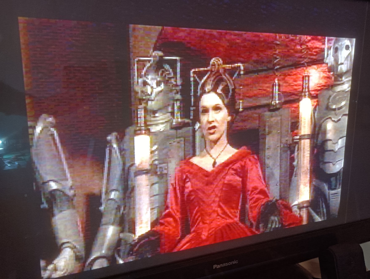

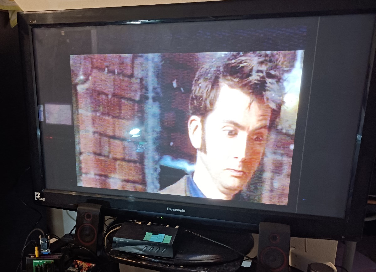

je viens de faire la modif. il faut faire gaffe quand on chauffe un peu trop longtemps, les pastilles se decollent !!
test sur un plasma (donc les pixels vont piquer les yeux)
Activation filtre pixel :
1728162921766
Les couleurs rendent tres bien (test du rouge qui Pete)
1728162921753 Edité par MSXlegend Le 06/10/2024 à 22h25

Le 05/10/2024 à 23h26
la modif fonctionne donc :top
