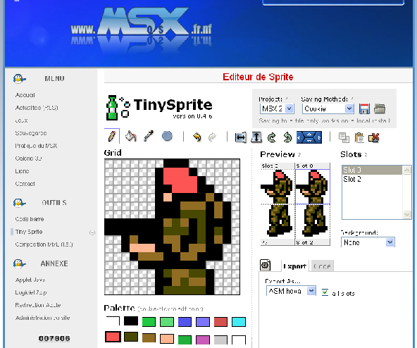

Grace au site MSosX et a l'editeur de sprite, je peux aisement selectionner les codes couleurs MSX désirés
Bonne continuation pour ton site :top Edité par MSXlegend Le 01/12/2010 à 19h50
