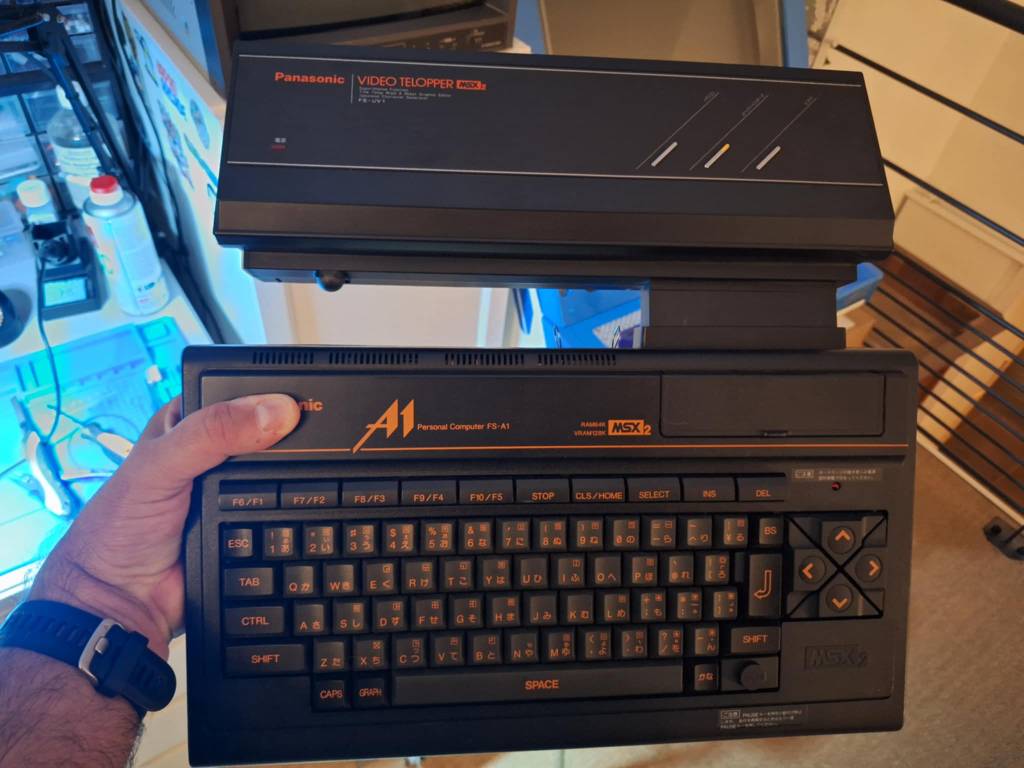

Je vends ce FS-A1 très propre
- RAM changées mises sur support

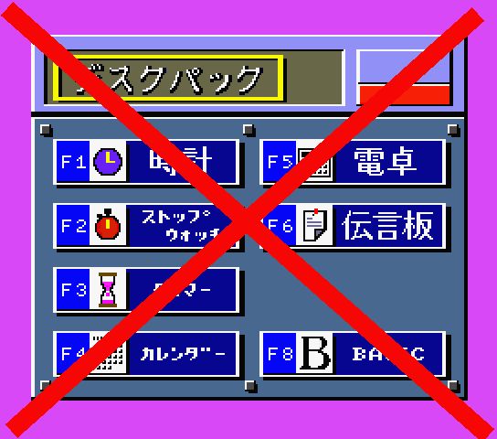

- COCKPIT retiré pour une utilisation plus simple (notamment avec les supports MULTI qui nécessitent un reboot au lancement de jeux)
- Alim refabrication espagnole 220v
165 euros

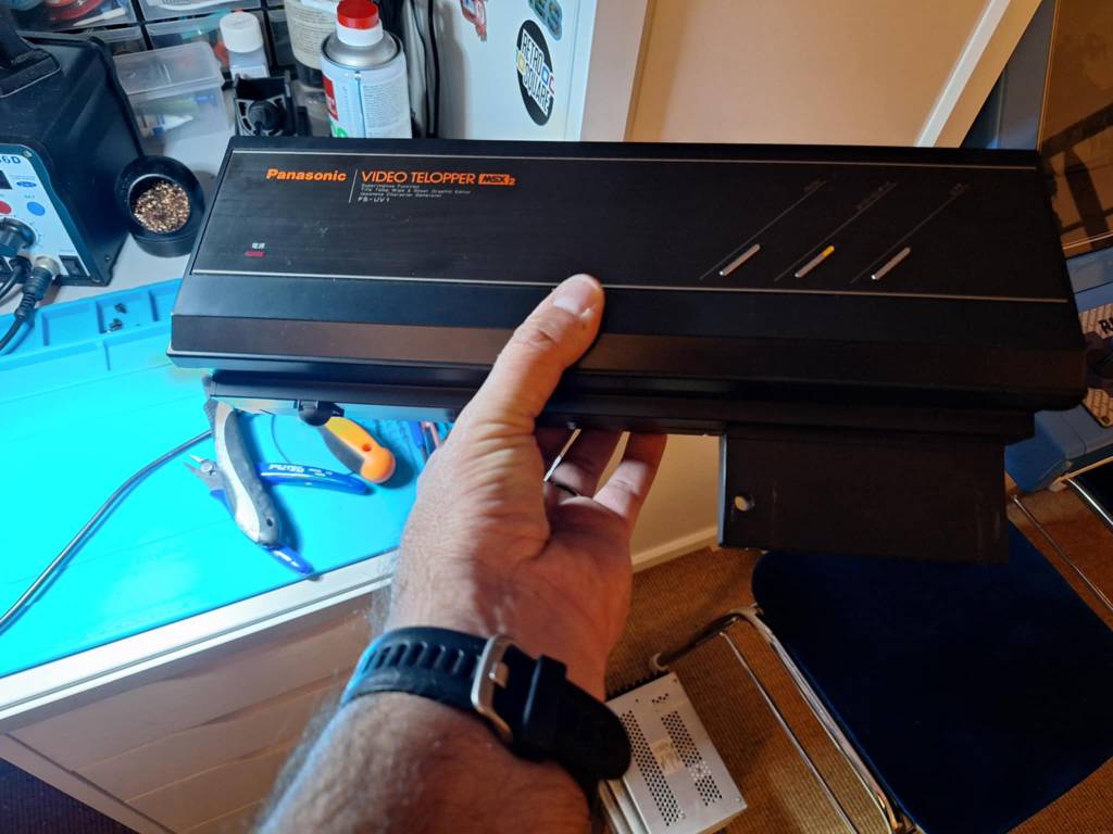

Je vends aussi ce rare Video Teleopper (FS-UV1) avec son alim (j'en ai 2...) :
80 euros
teleopper1
teleopper2

Question qu est ce que le video telopper precisement ?
Est il compatible tout msx?

en gros c'est pour faire des titres et les surimposer sur un signal vidéo
par exemple : ça servait a faire des enregistrement sur bandes VHS ou Bétamax avec des titrages
ce n'est pas un digitaliseur et c'est en NTSC
on peut faire ça avec un NMS8280 en mode superimpose
liens pour les flemmards qui n'ont pas le temps de chercher sur google et cliquer sur traduire en français
https://www-msx-org.translate.goog/forum/msx-talk/hardware/panasonic-fs-uv1-video-telopper?_x_tr_sl=en&_x_tr_tl=fr&_x_tr_hl=fr&_x_tr_pto=sc
https://www-msx-org.translate.goog/wiki/Panasonic_FS-UV1?_x_tr_sl=en&_x_tr_tl=fr&_x_tr_hl=fr&_x_tr_pto=sc

Docn il est NTSC? il n est pas modifiable? Edité par MSXlegend Le 13/11/2024 à 21h00

Un Video Tellopper , en résumé , c'est un Genlock (un générateur de synchronisation) permettant de faire de la superimpose d'une source extérieur en la synchronisant sur celle de l'ordinateur pour avoir la même base temporelle , en l'occurrence la fréquence du réseau . On le trouve dans tous les MSX possédant une ENTREE video . Le coté Telloper , c'est du sous titrage . La digitalisation video c'est transformé un signal video analogique en données digital (les fichiers xxxxxxxx.SCx sur MSX2) , de la numérisation en résumé , comme un appareil photo numérique , bien entendue il existe différentes gammes de digitaliseurs , du plus commun , ceux de quasi tous les MSX digitaliseurs connu qui digitalisent un signale Video Composite et une exception (je ne sais pas si il y en a une autre) le HBG900p (et Ap) qui digitalise soit en Video Composite mais aussi en Video Composante avec trois entrées video R , G et B , ce qui donne les fameuse digitalisation du perroquet , de l'astronaute , de Toutakamon .... .
