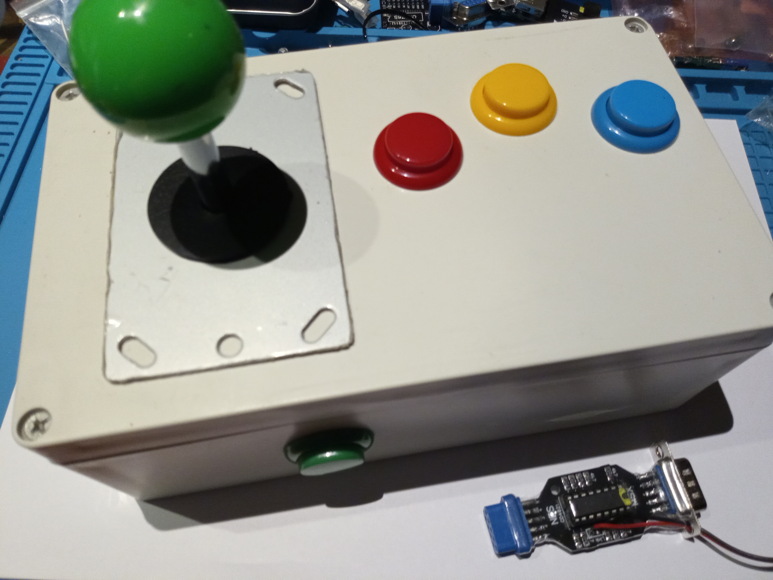

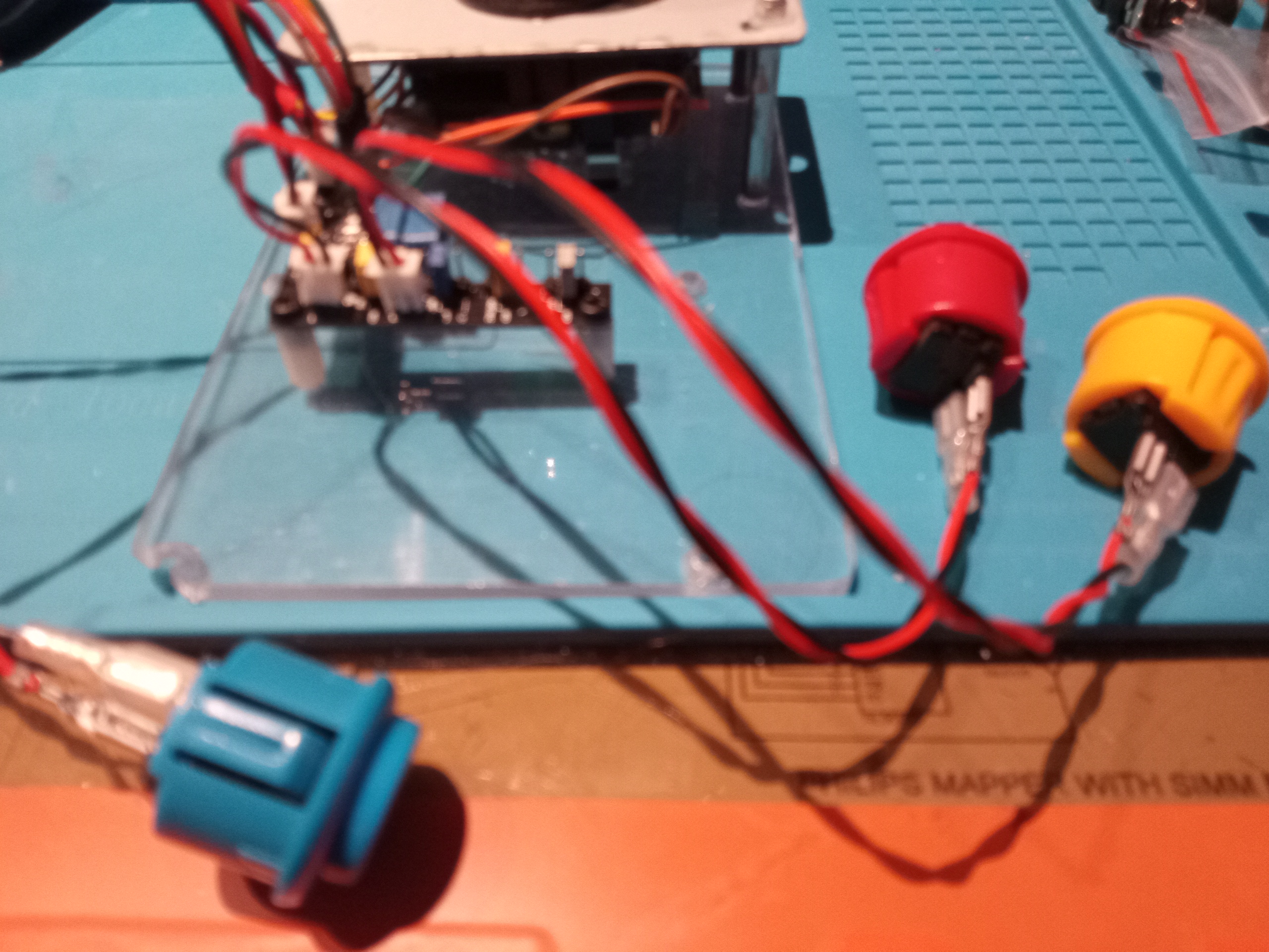

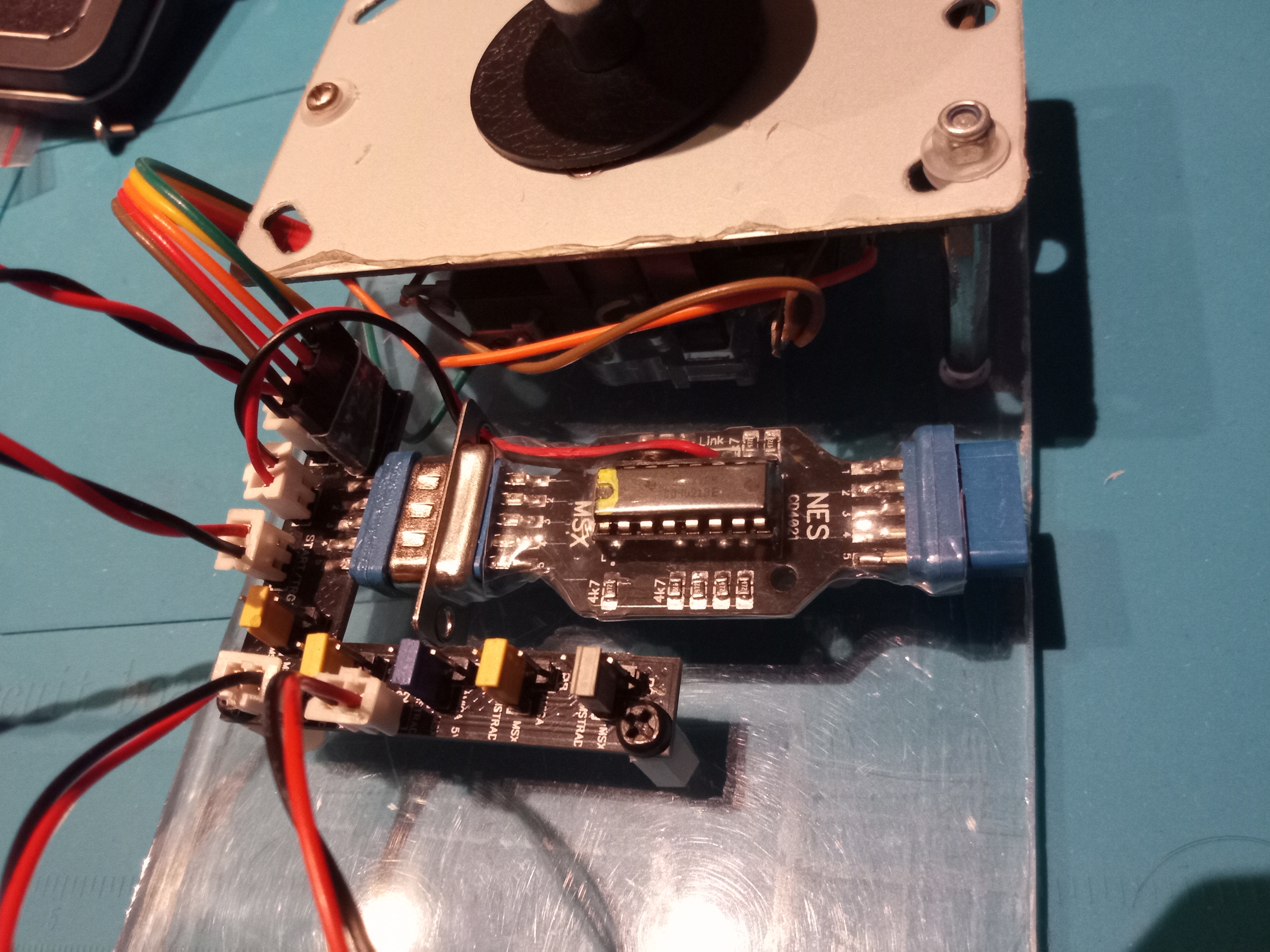

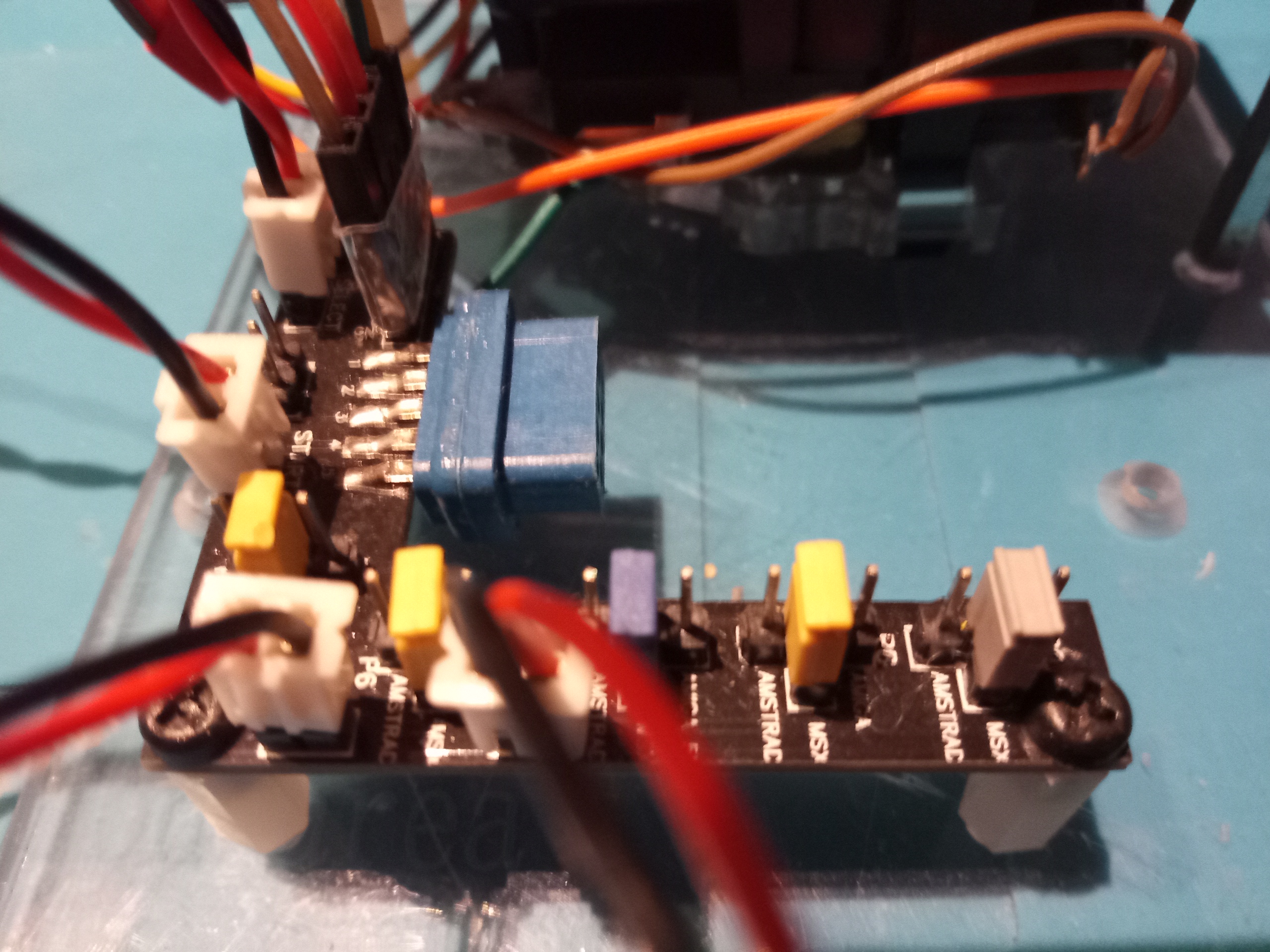

y as pas de solution !! mais j'ai fait un petit PCB avec des boutons ARCADE et STICK ARCADE !!
ca donne ca !!
bouton
integral
manette_proto2
pcb
