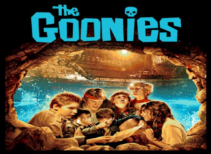

Les gars... Si vous avez parcouru MRC vous avez dû voir cette version améliorée de Goonies par les hollandais de chez NOP !
Oh, pas un smooth scroll ou autre version avec 3 couleurs en plus, non, une version avec une patte sonore incroyable !!!
Rendez-vous compte, avec cette version de 4Mo (ouais quand même), vous aurez non seulement le droit à une intro graphique, mais également à des digitalisations des pistes sonores du film et de la célèbre chanson de Cyndi Lauper ! Le plus dingue, c'est que ça tourne sur MSX1 sans aucun add-on sonore ! (pas de FM ou autre Moonsound).
Des ajouts super sympas comme le tremblement de l'écran ont été ajouté lorsque le piège en pierre tombe.
Petit tip, appuyez sur F2 en jeu et vous serez en mode invincible...
goonies_enhanced
>> Essayez cette merveille en la téléchargeant ici
