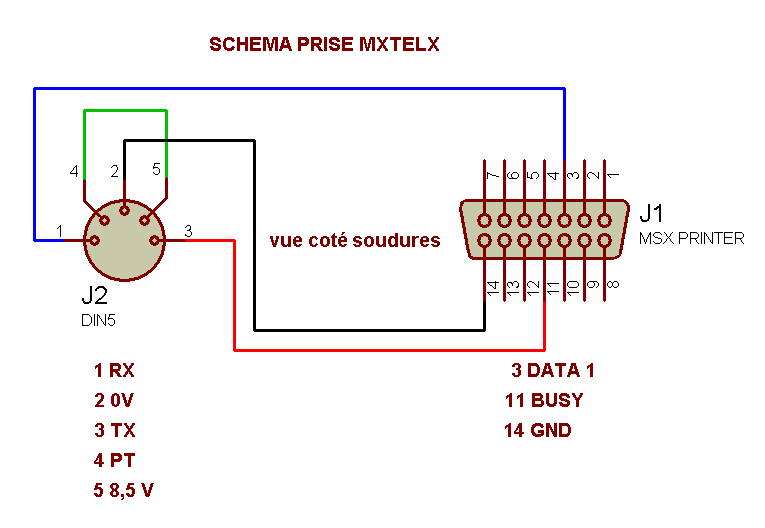

Le 21/12/2024 à 16h05
déja la doc ici
et le programme ici
et pour finir le câble reliant le MSX au Minitel
mxtelx

le port imprimante est plus simple à gérer que le port joystick
accès direct pas besoin de passer par les ports du PSG
90 R Centronic BUSY state (bit 1=1)
90 W Centronic STROBE output (bit 0=0)
91 W Centronic Printer Data

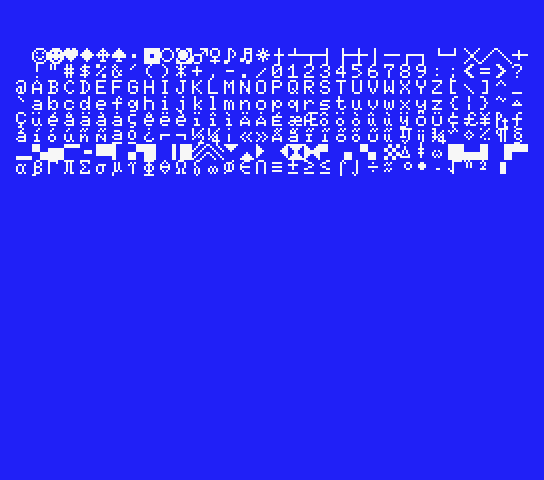

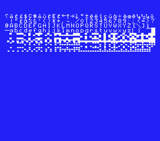

Messages: 11352
Le 23/12/2024 à 09h03
jeu de caractéres MSX
msxfont
jeu de caractéres MXTELX
mxtelx_4bd5a

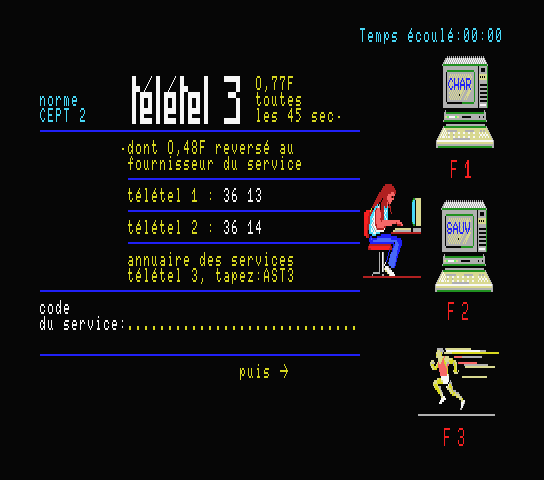

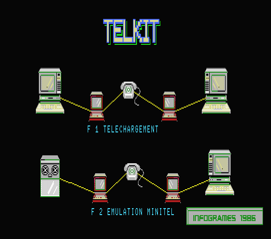

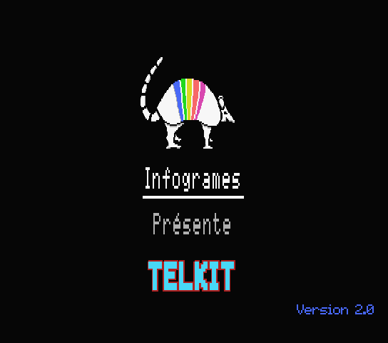

Messages: 11352
Le 23/12/2024 à 13h20
voici Telkit en 720Ko pour MSX2
telkit2_0000
telkit2_0001
telkit2_0002
j'ai retiré une routine de protection qui bloquait le chargement
pas testé a fond mais fonctionne avec OpenMSX BlueMSX et RuMSX
à télécharger ici
si quelqu'un à le manuel je suis preneur ;)
