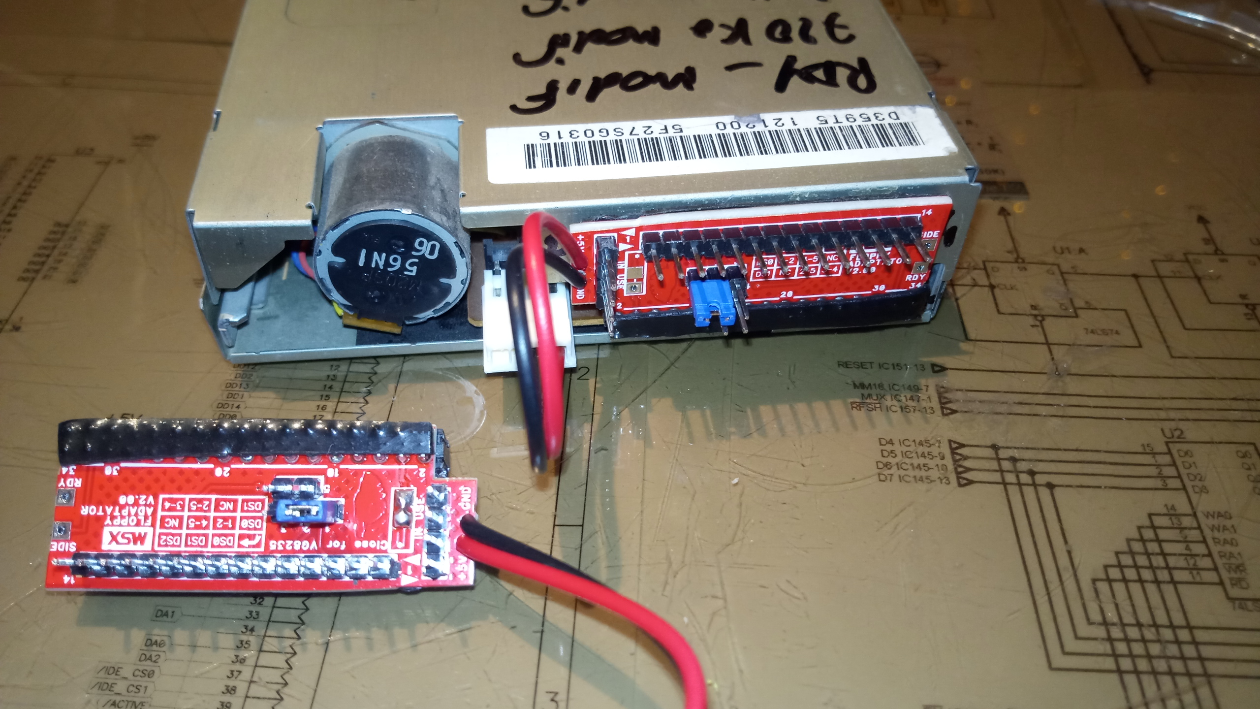

salut quelques petit pcb interessant pour toi !!
un adaptateur pour limande de 14pins VG8235 vers un Lecteur PC 720ko !!
adapt_vg8235-45
pour la rom je peut te la programmer si besoin !!
apres pour le lecteur 720ko modifier ca commence a etre dur d'en trouver y as le GOTEK aussi !! en remplacement du FDD d'origine !!
version avec FDD3.5Pc + Gotek slim
vg8235_2fdd
4gotekartery415
ou en externe en lecteur B:
vg8235_fdd-ext

Bastion Rebel :
Je suis preneur, avec dédommagement évidement ! Sur ma carte mère, il y a les 3 Eproms DD et Basic alignées.
Hors sujet... Comment ajouter une image sur un post ? Je n'y arrive pas, sauf à voir le lien dans le corps de message ...

pour les images enregistre les sur le site et apres tu peut les inserer !! (le petit nuage) ou si tu les as sur un site colle l'url avec l'appareil photo !!
