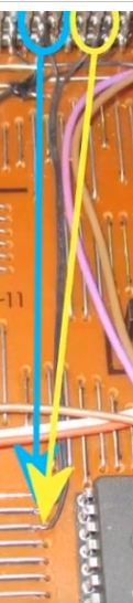

broche 3 du S1985 MA18 à la broche 1 de la SRAM A18
broche 4 du S1985 MA17 à la broche 30 de la SRAM A17
broche 5 du S1985 MA16 à la broche 2 de la SRAM A16
broche 6 du S1985 MA15 à la broche 31 de la SRAM A15
broche 7 du S1985 MA14 à la broche 3 de la SRAM A14
maintenir avec de la colle thermique
souder la broche 22 à ce point avec un câble (voir photo)

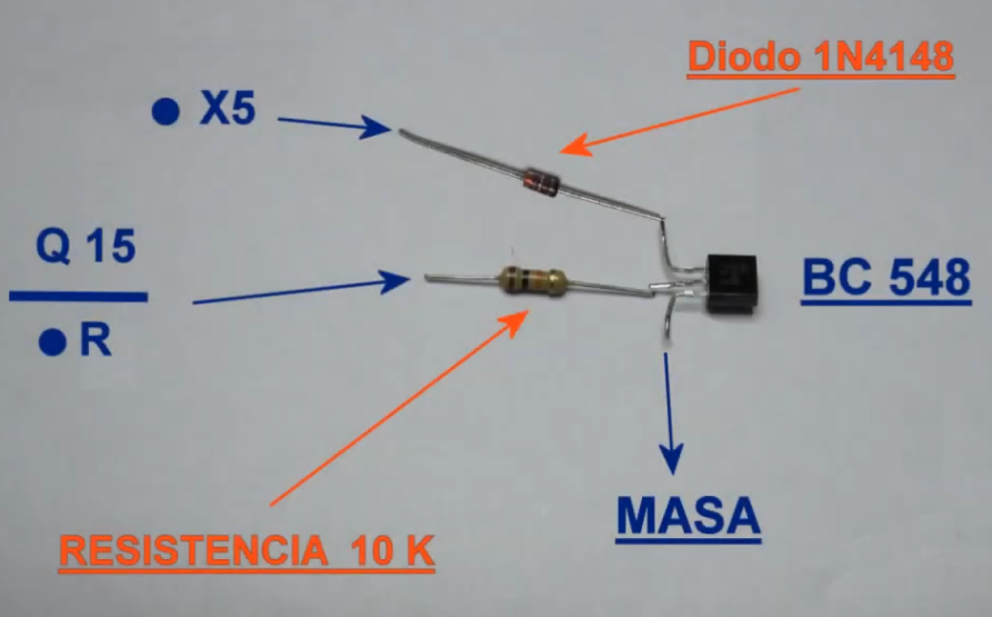

Pour obtenir les 512 Ko, nous avons besoin de :
1 résistance de 10k
1 diode 1N4148
1 transistor BC548
et on les soude comme ça : (voir photo)
remarque la bague de la diode vers le transistor
hb-f1_bc548

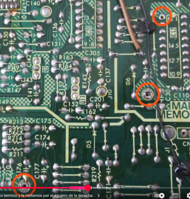

retourner la plaque et localiser ces 3 points soudés(voir photo)
hb-f1_3points
retirer l'étain

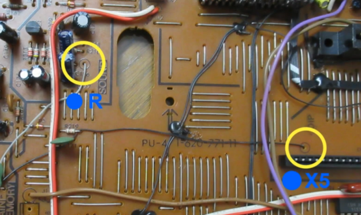

insérer le câble à souder au point r, à travers le trou au-dessus
et le câble à souder au point X5, on le fait passer par le trou à droite (voir photo)
hb-f1_pinsretx5

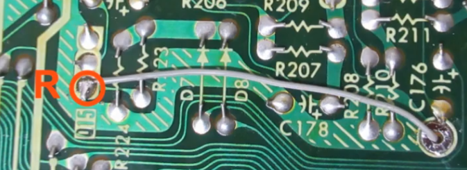

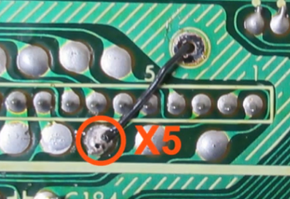

retourner la carte et souder le fil R, à ce point de Q15
hb-f1_pinr

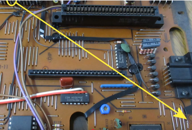

souder le câble X5 sous le connecteur du clavier
hb-f1_pinx5

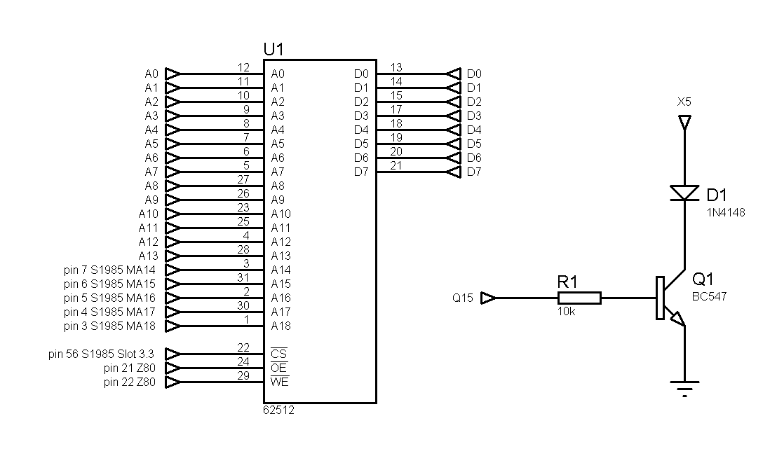

Schéma de principe
hb-f1_512k
