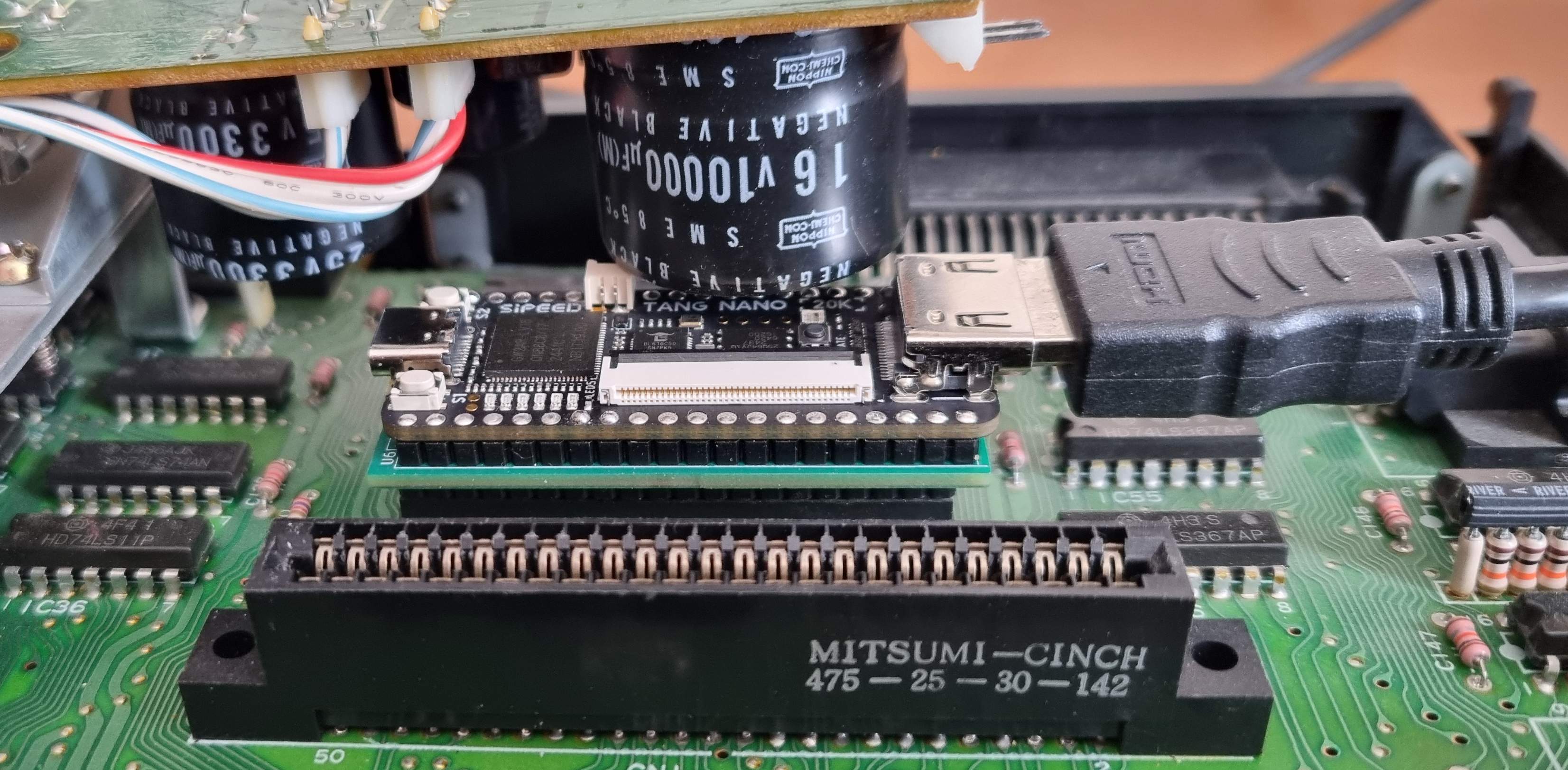

j'ai acheté la semaine dernière un Goauld a INDRUK sur MSX.ORG
https://www.msx.org/forum/msx-talk/trading-and-collecting/wts-goauld-14-smd-perfect-upgrade-to-msx2
Je viens de le recevoir
Je l'ai mis dans un HB75 , ca boot bien en BASIC 3.0
Il est tout programmé , prêt a l'emploi....
Le clavier fonctionne bien
Quand on met une cartouche physique ca démarre bien sur la cartouche
Je vais continuer mes tests
goa1 Edité par msx45 Le 17/03/2025 à 15h30

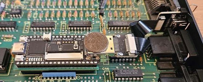

Le 17/03/2025 à 21h08
Pour le port HDMI déporté on peut faire ca (MSX1 TOSHIBA HX10) :
goa_hdmi

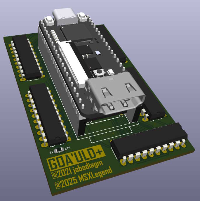

Hello
Je me suis mi a bosser sur le shema, et je suis arrivé plus ou moins a la meme chose. Comme c'est chiant d'avoir des composant cms en lvs245 (beaucoup de fake) et que j'ai encore des version dip en stock, je suis resté sur une version basic dip. Seul les resistance et condo sont en cms.
je n'ai que des resistances cms, alors plutot que de mettre un lot de resistance pour proteger les data, j'ai mi des cms 10k de D0 a D7
J'ai sérré un max et je suis arrivé a une taille de 78,1mm x 49,9mm
voici le rendu 3d. La hauteur n est que representative, ça sera beaucoup moin haut.
Dans l immediat, je ne compte pas faire une serie, je dois d abord tester le GOA'ULD+ sur un MSX1 et justement, Popolon c'est proposé de sacrifier le sien :lol
goauld-1
goauld-2
le plan de masse est fait, mais je vais peut etres elargir un peu le VCC pour etres bien
a suivre ! Edité par MSXlegend Le 31/05/2025 à 13h04
