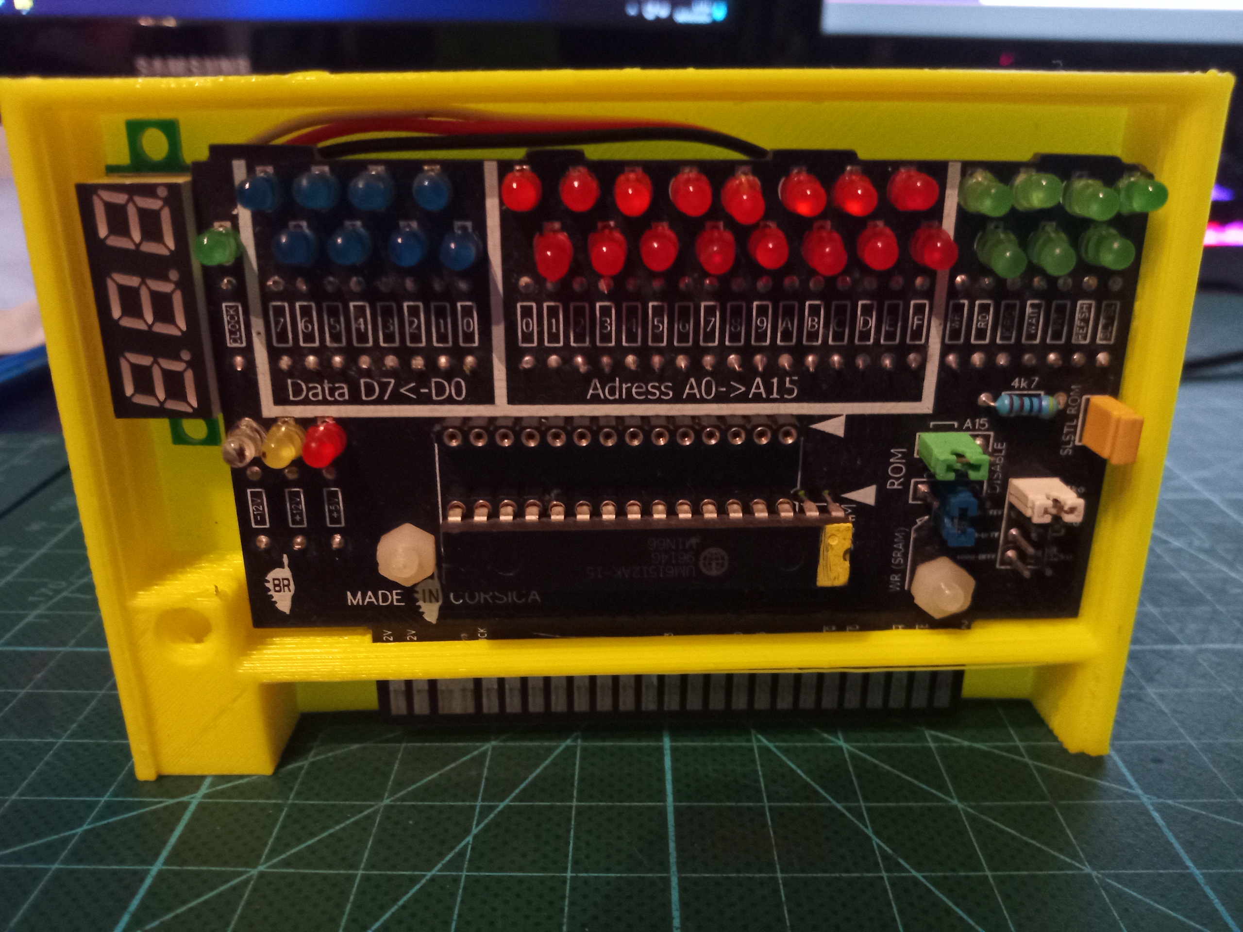

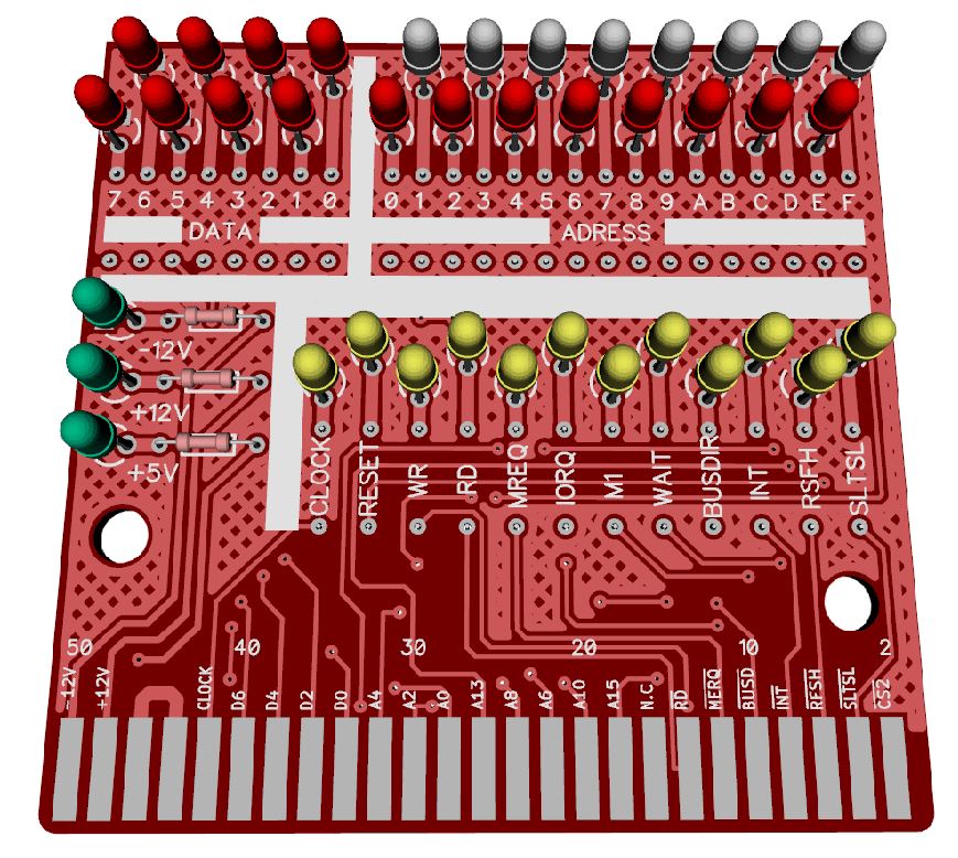

si tous le reste marche t'as peut etre un probleme au niveau du +12/ -12V sur tes ports cartouche car le 12v sert a amplifier le son et activer certain puce y as un petit montage que j'ai creer via un schema de JIPE pour verifier l'etat des ports cartouche y as 2 modeles simple et avec option ROM ou RAM
Simple
safecard
Version avec SRAM 64ko
debugsram
ca pourrais te permettre de verifier ton FS A1
A+++
