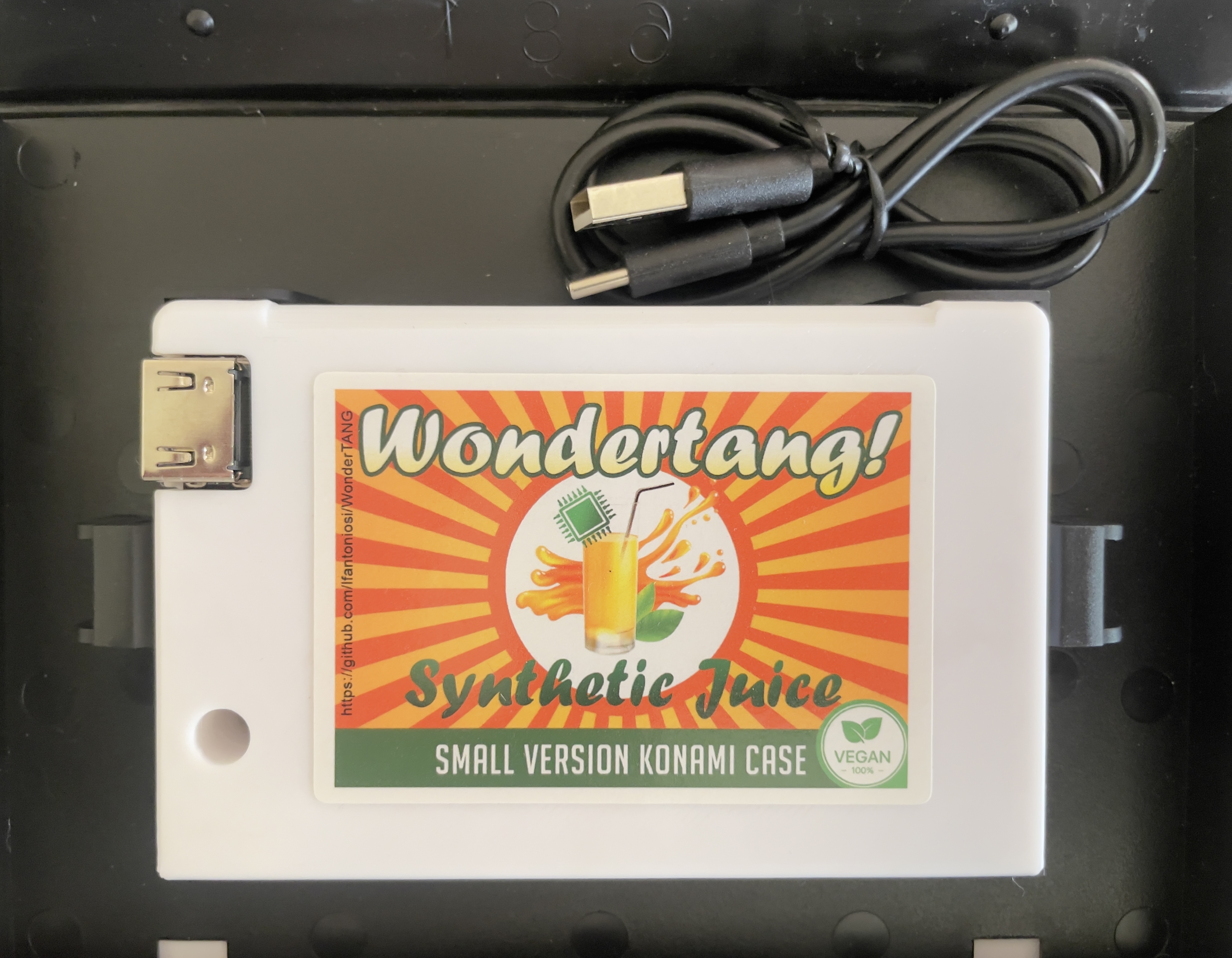

Le 26/03/2025 à 17h58
Je viens de recevoir ma cartouche aujourd’hui commande auprès d’un italien du groupe MSX Italie
Franchement propre et le top une possibilité d’un update via câble usb
Si besoin d’infos je peux vous donner le contact de Ivan qui fabrique
img_8183
img_8182
j'ai changé tes balises pour afficher les images - Jipe
