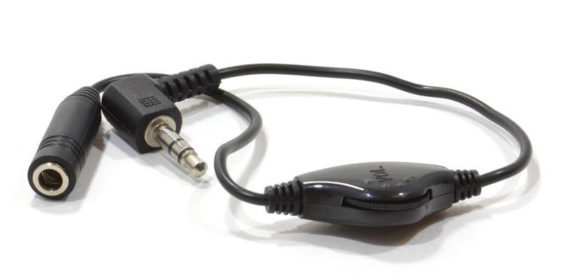

Si on compare la puissance de sortie par la prise jack de la yamanooto a celui de mon MSX, mon equalizer sur ma bluetooth est quasi a fond et et le son sur mon enceinte est tres fort et grezille.
La solution temporaire consiste a mettre un abaisseur de volume comme ci dessous. (que je n'ai pas)
