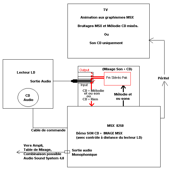

C'est bien gentil tout ca, mais voyons grand maintenant :)
Imagine ce qui suit:
1) Insérer un CD Audio dans le lecteur LD.
2) Créer une démo avec des graphismes MSX, des bruitages Fm Stéréo Pak.
3) Une mélodie CD Audio, lancée et arrétée sur commande!
Le schéma ci dessus présente un montage possible et complètement envisageable.
Le rôle principale de la Fm Stéréo pack servant d'Entrée et Mixeur Audio.
Si un son est produit parallèlement par le MSX, alors la Fm Stéréo Pak jouera son Rôle de Mixeur.
Autrement, Seul le son du CD audio sera Audible sur le téléviseur.
L'intérêt principal se situe dans la capacité du Fm Stéréo Pack à mixer le tout. Ce qui permet d'envisager un éventuel jeu :) avec une piste son CD et effet sonores Fm.
On a pratiquement un périphérique Msx la non ? lol
Cordialement, Igal. Edité par igal Le 20/10/2010 à 20h40

Messages: 5493
Le 20/10/2010 à 22h08
galine :
Le gros probleme c'est les temps de latence de ce genre de lecteur du coup pour une demo c'est difficilement envisageable -_-.
Euh il est pas nécessaire qu'une Piste du Cd Audio soit lut dans le dixième de seconde :heink
Même une latence de 3 seconde ne gènerait en rien, au contraire, il est très possible de lancer la commande de lecture du CD, puis pendant que ce dernier mouline, la démo ou le jeu se chargerai tranquillement sur le lecteur de disquette. Et Hop, on à du multitâche là! Non ? :D
Encore une fois, tout ce qui relève des sons, bruitages etc.. Peut très bien être générer par la Fm Stéréo Pak, Psg ou autre ;) Edité par igal Le 20/10/2010 à 22h12

Messages: 5493
Le 20/10/2010 à 22h40
Euh.
1) La Cartouche Mp3 est rare et coute plus chère qu'un lecteur LD je pense. (on en trouve des tonnes dans les cash converters etc.. Faut juste trouver le bon)
--------En plus le Msx est tenu en halène par le MP3 (je pense), alors qu'aucune ressource Cpu nécessaire avec le LD, le Msx n'attends que de lancer du code :)
2) La cartouche prends un Slot! Le Ld lui n'à cas être plugé au input du Fm Stéréo Pak et Un port manette pour le commander.
3) Aucune ressource Cpu nécessaire pour la gestion du LD, juste une commande de lecture Play, Stop ou encore Pause...(en cas de pause dans le jeu :D )
4) Monté comme cela, le Ld devient un véritable périphérique MSX. (Puisque Commandé par le MSX, Mixé par le Fm Stéréo Pak et Véhiculé par le MSX aux Haut parleurs)
:tea Edité par igal Le 20/10/2010 à 22h42
