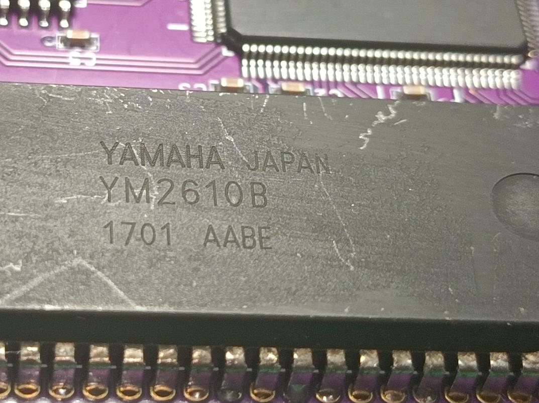

Messages: 7164
Le 28/06/2025 à 14h15
ça été un peu galere a prendre en photo: voici le YM2610B
img_20250628_141226
tu es sur d'avoir la 1ere version du coup?
Je croyais avoir la A, je suis rassuré ^^
edit: ça serait bien de comparer le pcb voir si on peux remplacer le chip A contre un B sans modif Edité par MSXlegend Le 28/06/2025 à 14h20

t'es bien en bios 0.3 ?
normallement VGMplay indique Neotron si c'est YM2610 et Neotron-B si c'est YM2610B, moi ça me marque Neotron
et le patch de Castelvania n'a que 4 voix au lieu des 6 Edité par popolon Le 28/06/2025 à 14h37

j'ai deja eu affaire a ce vendeur, il vend des fausses puces je confirme.
Bon j'ai bien une puce YM2610B mais ça m affiche neotron pas de B ni rien d autre !!

ALERTE JE VIENS DE COMPRENDRE :|
Je viens de flasher le bios 0.3b spécifique à la YM2610B
seul truc qui change, VGMPLAY m'affiche bien Neotron B mais niveau zique c'est pareil y'a que 4 voix FM (et castelvania idem)
