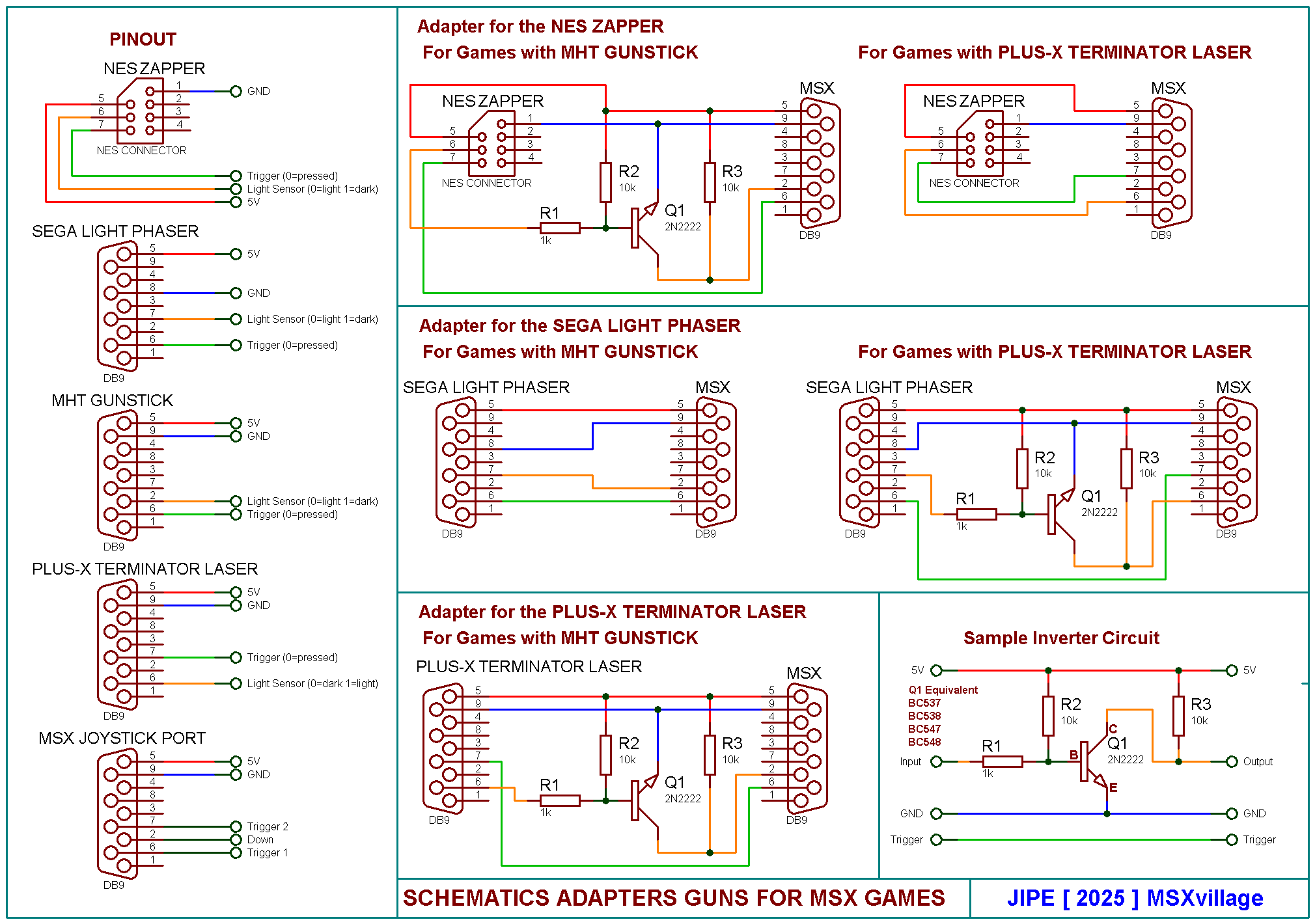

Pour info, je suis entrain de faire un mini PCB pour adapter la version NES sur MSX ;)
Cool :top
De ce que je comprends, il faudrait faire un adaptateur vers le pinout du Gun-Stick et non celui du ASCII Terminator. Edité par aoineko Le 21/07/2025 à 10h02
Messages: 11342
Le 21/07/2025 à 12h10
la version NES ne peut pas directement remplacer le GUNSTICK comme la version SEGA
il faut un transistor inverseur , j'ai déjà récupéré un schéma pour ATARI -> étude en cours ;)

C est top. J attend un shemas fini et j en sort une version kicad
Merci :top

msxguns
Messages: 11342
Le 22/07/2025 à 20h03
J'ai fait le montage Sega Light Phaser vers Plus-X Terminator ça fonctionne mais la détection n'est pas top
il vaut mieux de jouer avec un NES Zapper qui se rapproche plus du Plus-X Terminator
j'ai trouvé le schéma du NES Zapper et il utilise une puce à peu prés identique au Plus-X Terminator
a suivre .....

Super Jipe tes shemas :top .

j'ai trouvé un lien intéressant sur le fonctionnement du Zapper de Nintendo
https://hackaday.io/project/203034-how-the-nes-zapper-really-works/details
la puce Sharp IR3T07A est très similaire au CX201026A employée dans le Plus-X terminator
