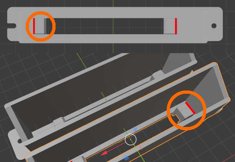

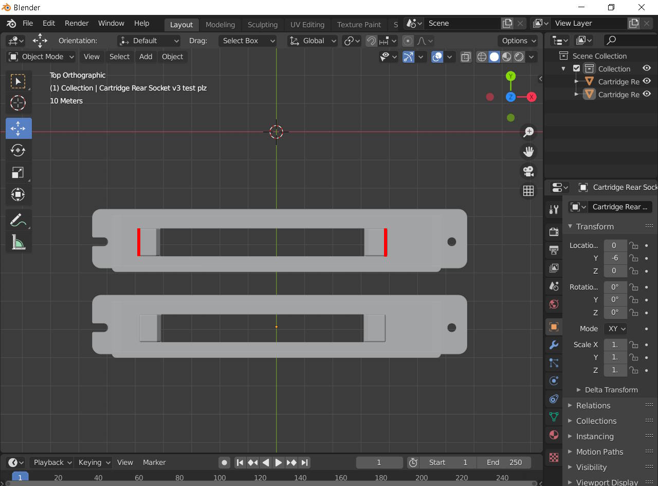

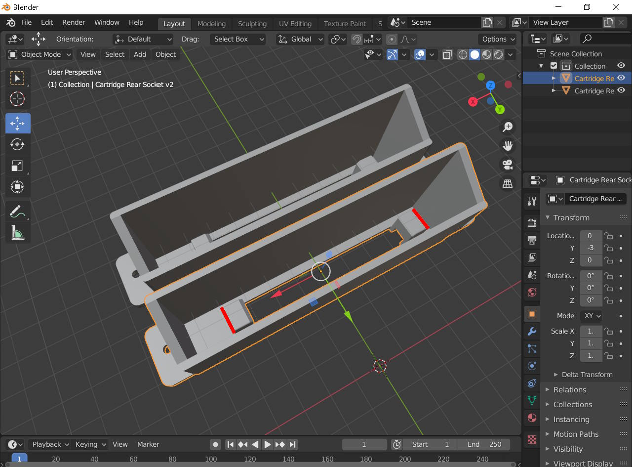

Le 07/08/2025 à 17h20
Sur la premiere photo: le slot en haut la v2 qui a un defaut et en dessous la v3 reajusté avec blender
retouche_v3
on se rend mieux compte en 3D ou est le probleme
(En rouge, le 1,5mm en trop)
retouche_v3_3d
voici la version fixé par votre aimable serviteur :kiss
Cartridge_Rear_Socket_v3 fixé a tester (MSXLegend).rar

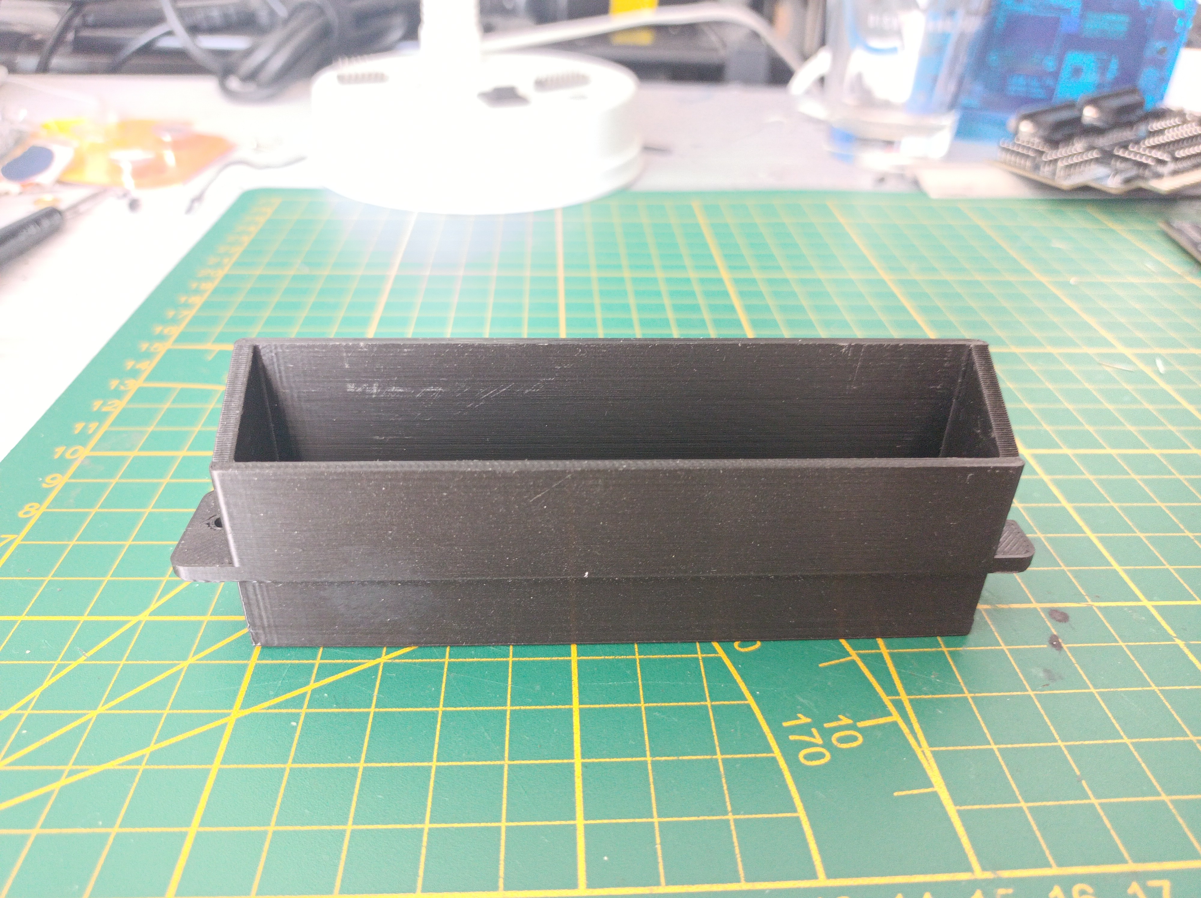

Head_Over_Heels :
Tu confirmes que le modèle 3D n'est pas bon avant que j'achète une impression chez un mec ?
si tu le fait imprimer chez un mec, assure toi qu'il l'imprime dans ce sens la !!
img_20250807_172353 Edité par MSXlegend Le 08/08/2025 à 12h24
