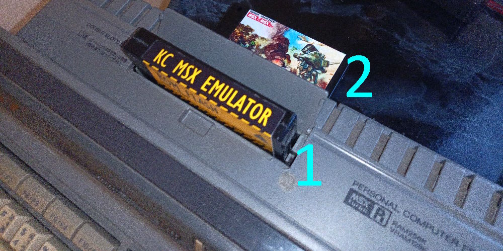

Etant dans le meme cas, je viens de tester une sauvegarde avec le jeu metal gear 2 et la cartouche kc dsk emulator.
img_20250830_013908
* J'insere le "DSK EMulator" dans le SLOT1 avec 1 carte micro sd et une DSK vide
Dsk emulator 1DD.zip a copier a la racine de la micro sd formaté fat32 de 1gb max
* Ensuite mettre le jeu Cartouche Metal gear 2 dans le slot 2
au demarrage, la disquette virtuel est chargé automatiquement puis le jeu se lance
il ne reste plus qu'a faire F5 puis save et pour le chargement F5 puis load. le jeu vous offre 3 slots pour sauvegarder
L'inconveniant, c'est qu'il faut 1x micro sd card et 1x fichier dsk SEUL, ça ne fonctionne pas s'il y a plusieur dsk !!
Si besoin de micro sd, j ai de dispo !!
il est possible de faire plusieurs sauvegarde de plusieurs jeux different tant qu'il y a de la place !
