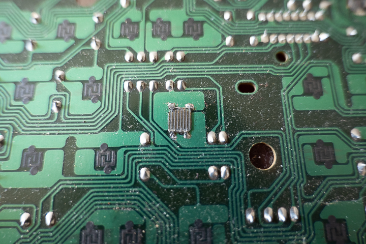

Jipé a dit qu'il pouvais te le reparer avec le 2eme clavier d origine. il suffit de decouper la plaque et de remplacer les carbonnes .
popolon :
J'ai ce genre de réparation dans un de mes claviers Sony de l'époque et ça fonctionne toujours
p1001794-3
Edité par MSXlegend Le 16/10/2025 à 00h24
