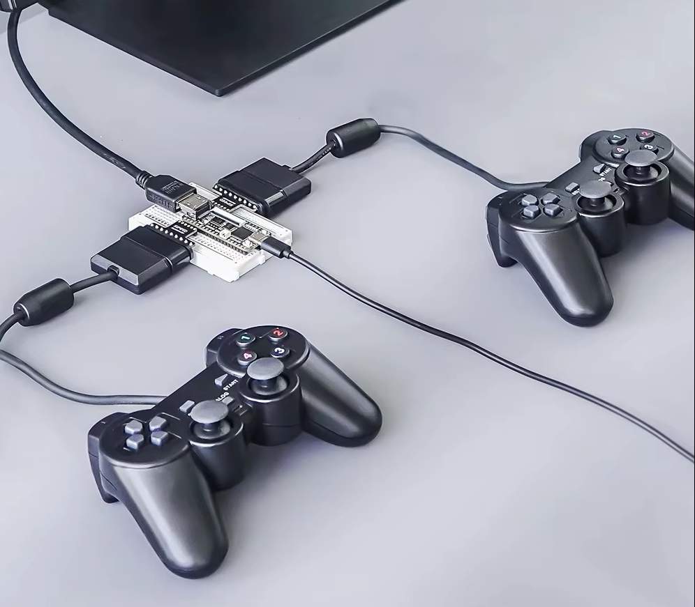

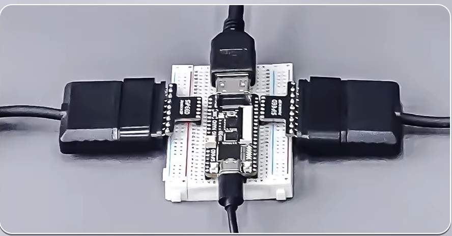

C'est dommage que l'on ne peut pas joindre l'auteur de MSX NANO "RetroSilicon" pour lui poser des questions pour les manettes.....
Pour les manettes usb c'est peut être pas de l'usb , mais ce genre de montage que l'on trouve pour NESTANG (console NES pour TANG 20K)
tangjoy1
tangjoy2 Edité par msx45 Le 16/01/2026 à 14h25
