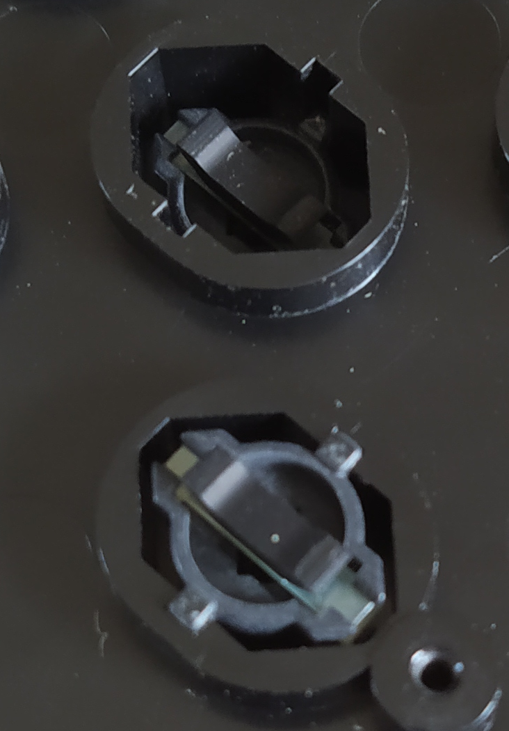

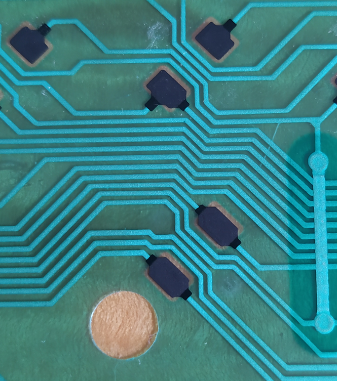

oui il faut ouvrir les petites vis pour accéder à l'intérieur du clavier
voici les photos de la membrane et des touches
il faut inverser les contacts de deux touches mais avant juste un nettoyage peut suffire
ne pas utiliser de produit et ne pas frotter trop fort vu les contacts graphites employés
