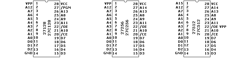

Pour rappel, voici un éclaircissement apporté par Jipe:
voici le brochage des 3 eproms pour bien voir les différences
broche 1 16k:VPP 32k:VPP 64k:A15
broches 2 a 14 identiques
broches 15 a 21 identiques
broche 22 16k:/OE 32k:/OE 64k:/OE-VPP
broches 23 a 26 identiques
broche 27 16k:/PGM 32k:/PGM 64k:A14
broche 28 identique
sachant que pour les 16k il faut le signal /SLTSL et /CS1 ou /CS2
sachant que pour les 32k il faut le signal /SLTSL et /CS12
sachant que pour les 64k il faut le signal /SLTSL
donc trés difficile de faire une cartouche qui s'auto-controle pour n'avoir aucun strap
il faut au minimun
un strap pour choix A15
un strap pour choix A14
un strap pourchoix /CS1 /CS2 /CS12 /SLTSL
Bref. Je pense que le périphérique est prévu pour supporter un ROM 64Ko exclusivement au vu des explications de Jipe:
