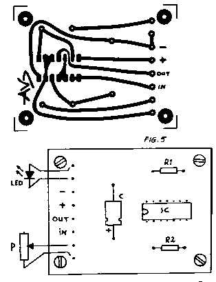

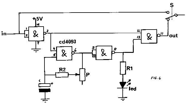

Voici un autre Autofire avec reglage de la frequence du tir par potentiometre , pour le principe car le seul probleme est que je n'ai pas les valeurs des Resistances , du potentiometre et du condensateur (100 a 220uf) a vos calculette donc:oups :moue l'IC est une quadruple porte NAND : cd4093
(source : MSX gids n°9 , Fevrier/Mars 1987) Edité par TurboSEB Le 06/11/2010 à 19h57
