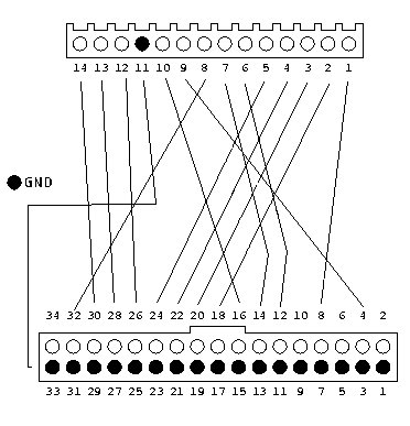

voici le cablage pour un lecteur 720k old génération
et celui pour un lecteur de PC moderne de 1.44 ( attention ne marche pas avec tous les lecteurs )
en plus je viens de voir que l'encoche est du mauvais coté , pas grave sur certains lecteurs mais ne rentre pas sur d'autres
