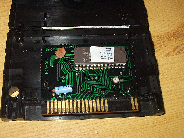

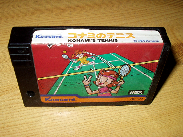

Ma curiosité a encore fait des siennes!! J'ai acheté un lot de cartouches. Le seul que je n'arrivais pas a vendre (meme à 3 euros) c'est le jeu tennis de konami

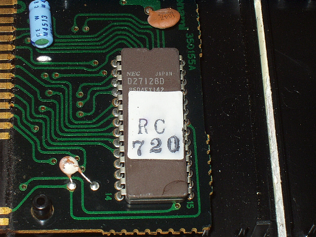

Et bein figurez vous que ça été plus fort que moi. Je l'ai ouvert (bizarre mais elle me titillait cette cartouche) et a ma grande surprise, j'ai decouvert que la rom n'est qu'une simple eprom de type 27c128 (si je ne me trompe pas) car j'ai retiré l'etiquette RC720, et il y a bien une fenetre U.V.
Questions:
1- S'agit t il d'une EPROM 27c128 :hum Si oui dans ce cas elle devrait etre programmable! :heink
2- puis je dans ce cas mettre un autre jeu konami via un programmateur de puce :hum Si oui, alors je pourrais peut etre mettre un support tulipe et y mettre un autre jeu :heink
3- Peut on consider cette cartouche comme un original? en fin de compte cette rom (si c'est bien une eprom) est enregistrable :heink
4- Contrairement au megarom qui sont seulement en Read Only Memory, est ce que toutes les cartouches konami (16k ou 32k)sont pareils :hum
Je vous laisse mijoter sur ces quelques photos ! :sick

si la cartouche était intacte avant to intrusion c'est forcément un original
oui c'est reprogrammable et oui on peut y mettre un autre jeu ( pingpong pour faire plaisir a Franck )
mais comme le support cartouche était donné comme in-piratable ce n'est pas possible de toute façon ;)

Salut MSXlegend ,
J'ai une cartouche Konami originale de Green Beret qui a egalement une eprom effacable (27C256 = 32Ko)
Je me demande si il y a beaucoup de cartouche avec des eproms effacable 27cxxx ?
si quelqu'un a cette info.....

la difference entre une Eprom (une Rom sans fenetre) et une Eprom (une Rom avec fenetre) est que l'une n'est pas effacable avec les UV et l'autre si. (mais je sais que vous savez cela , je le precise pour ceux qui ne le sauraient pas En resumé, comme l'a dit Jipe , on, vient d'assisté a une mise a mort en direct :'( (c'est un sadique ce MSXLegend:p :lol , et aucuns remors en plus;) ) J'avais fait la meme erreur avec l'Eprom de mon Music Module:moue en enlevant l'étiquette .
il existe aussi des EEPROM (effacable electroniquement, sans fenetre donc) Edité par TurboSEB Le 20/11/2010 à 14h05

que l'on se rassure il faut plusieurs jours voire semaines pour effacer l'eprom avec les UV du soleil
et en ce moment on ne le voit pas beaucoup ;)

Concernant l"effacement des eproms, il me semble qu'il faut mettre la puce sous une lampe uv pendant 20mn environs :) mais il se peut que je me trompe Edité par MSXlegend Le 20/11/2010 à 10h58

oui c'est la bonne recette ! laisser sous 20 mn d'uv
attention aux yeux ne pas exposer ;)

J'ai retiré la rom tennis, mi un support tulipe....et "volontairement effacé la rom:D "
Je me suis amusé a mettre un autre jeu dessus pour voir si je peux me faire un petit pingpong dessus......
Ba je n'ai rien, retour sous basic, le jeu ne demarre pas, ais je oublié quelque chose :hum

konami a surement volontairement mélangé les pattes de l'eprom pour proteger la copie teste bien pattes eprom et slot !!
sur une 32k les blocs 4000 7FFF et 8000 BFFF sont inversés j'ai découvert cela a fabriquant des Penguin Café

on peux aussi faire la contraire : copie le fichier qui est dans ton eprom avec SHEM et poste le que je l'analyse
j'ai déja vu des cartouches ou les données n'étaient pas dans l'ordre et d'autres ou c'était les adresses
