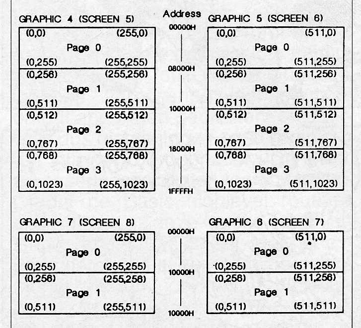

Le 11/12/2010 à 19h11
M:D rde, j'ai encore dit des betises, les adresses étaient bonnes
source : MSX INFO n°2 juin/juillet 1989
Rmq: il y a une erreur sur ce tableau, la derniere adresse doit etre 1FFFFH au lieu de 10000H Edité par TurboSEB Le 11/12/2010 à 19h20
