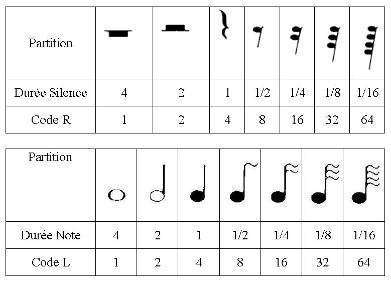

Puisqu'on parle de faire une musique à partir d'une partition, ce petit tableau peut s'avérer nécessaire:
Sinon pour les valeur à entrer dans les registres, il y a une formule, non?
