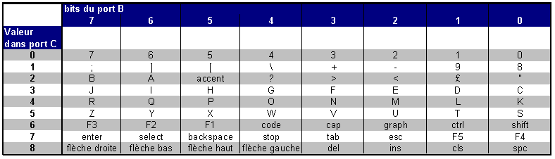

On en avait déjà parlé dans un autre post, extrait:
Il y aune alternative à INKEY si tu veux, elle est plus rapide et plus "réactive" car elle concerne l'adressage des ports du PPI (Au secours :| ).
Mais non rien d'affolant on va pas non plus entrer directement dans la programmation ASM, :fou .
Il faut, dans un premier temps, s'équiper du tableau suivant.:
Le truc est simple si je veux scruter la touche "B", je dois envoyer dans le port C la valeur correspondante de la ligne où se situe "B", en l'occurrence: 2.
Ensuite je dois lire la valeur renvoyé dans le port B, c'est une valeur binaire codé sur 8 bit chaque colonne correspondant à un bit (vous savez: &B00010010,&B11001100,...) dans le cas présent si la touche "B" est enfoncée cela renverra la valeur &B01111111 (Le B se situant en début de rangée)autrement dit 127(en décimale). les touches non-enfoncées renvoyant '1' et les touches enfoncées '0'.
Pour la programmation ça se complique un peu:
Pour écrire dans C c'est: OUT &HAA,n° de ligne
Pour lire dans B c'est: variable=INP( &HA9)
Au final en programmation ça donne ça:
10 OUT &HAA,2: Z=INP(&hA9): IF Z=127THEN 'saut dans l'espace'
Attention cette méthode ne s'affranchit pas de l'appui sur une touche de la même ligne du port C, il existe une astuce mais cette petite ligne est déjà bien efficace!
Tu vois que l'on peut scruter plusieurs touches par ce biais, en espérant que ça t'aidera!
