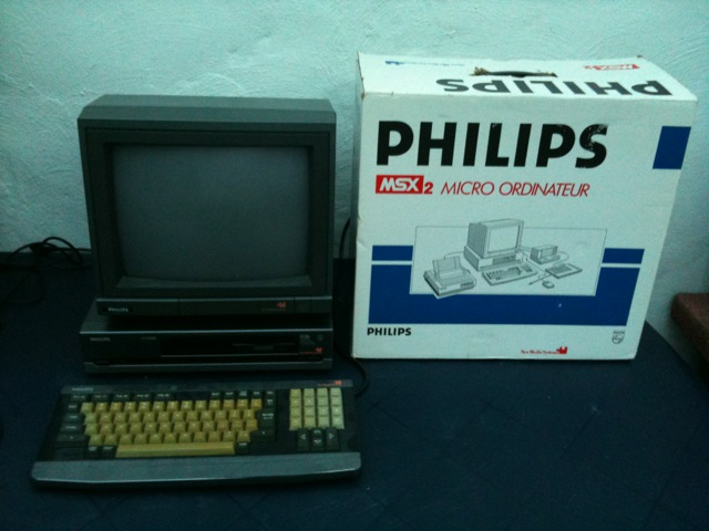

:) alors moi je te propose un lot complet :msx2 nms 8250 et ça j'ai en stock ;)
comme ça plus qu'à te trouver un petit coin MSX :)

pour te donné une idé :

sur les Philips , la memoire inscrite sur le boitier c'est la memoire total Ram+Vram=256 ko
les 8250 et 8255 n'ont que 128 ko de RAM pourtant c'est inscrit 256 Ko sur le boitier (128KoRAM+128KoVRAM) il y a donc une erreur sur Wikipedia:moue
de toute facon AUCUN MSX2 Philips n'a 256Ko de RAM en Natif (seulement 128Ko) mais il est possible de l'Upgrader jusqu'a 4096Ko de RAM:glass soit en interne, soit en cartouche Memory Mapper
autre exemple sur le MSX1 VG8020 , c'est marqué 80ko soit 64 ko Ram + 16 ko Vram
sur le Sony 700, il y a 256Ko RAM et 128Ko VRAM soit 384Ko au Total
un TurboR ST 256+128 , sur un TurboR GT 512+128
le boitier d'un 8250/55 fait 1 ou 2 cm plus large que le Sony 700

1 ou 2 lecteur ne changent rien 256k sur les philips veux dire 128k ram et 128k video, seul le sony (msx2) hb 700 à 256k reel
je confirme ^^
je donnerais les dimension demain, pour info, le philips est legerement plus grand que le sony hb700 Edité par MSXlegend Le 11/01/2011 à 23h09
