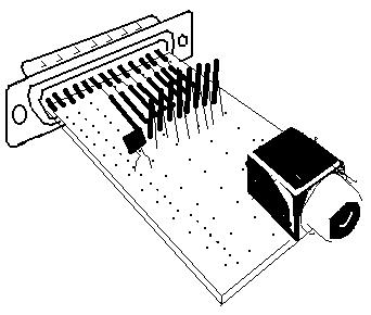

Je voudrais construire un circuit apelé COVOX
C'est Un ADPCM utilisé pour les vidéos EVA pour avoir le son (son+vidéo en streaming)
Il se branche sur le port imprimante. Pas de probleme particulier, c'est juste que j'ai 2 plans different, je voudrais avoir votre avis ! :heink
640K = 560K + 82K
320K = 220K + 100K
160K = 150K + 10K
80K = 82K
40K = 39K or 39K + 1K
20K = 18K + 2,2K
10K = 10K
5K = 4,7K + 330R
Merci pour votre aide :)

Messages: 11086
Le 11/01/2011 à 13h03
vu la prise DB25 du schéma du bas il ne s'adresse pas au MSX ainsi que le dessin du haut mais plutot a un amiga ou un pc
reste le schéma du milieu marqué MSXpro a tester

Messages: 6737
Le 11/01/2011 à 13h43
Merci jipé, je me doutais bien que le 2eme était louche pour un MSX. je vais me pencher sur le lien que tu m'a donné
Merci encore ;)
