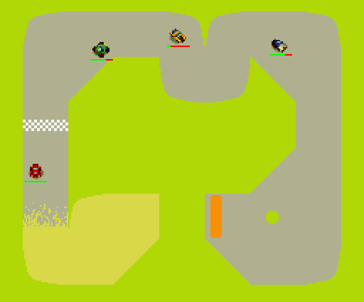

Je suis en train d'implémenter les points de vie pour les voitures, mais j'hésite sur la façon de les afficher à l'écran. Plusieurs options s'offrent à moi :
Une barre de vie en dessous ou au dessus des voitures et qui bougent en même temps qu'elles
  • Avantage : La barre est bien visible (on peut regarder l'état de sa voiture en gardant l'oeil dessus)
  • Inconvénient : C'est un peu intrusif et ça rendrait peut-être les courses plus confuses

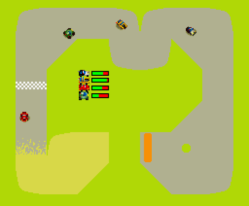

Un encart avec la vie de toutes les voitures
  • Avantage : Plus d'info sur les voitures
  • Inconvénient : Il faut trouver une place ou mettre l'encart et le joueur à garder un oeil sur sa voiture et sur l'encart

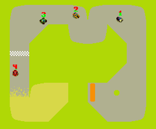

La vie dans des numéros au dessus des voitures
  • Avantage : Toute l'info est concentré sur la voiture (on ajoute aussi l'info de la place)
  • Inconvénient : Intrusif et peut-être pas très lisible

Personnellement, la dernière solution me plait bien ; qu'en pensez-vous ?

Je préfèrerais la dernière solution pour ma part.. J'avoue que la barre de points de vie n'a pas besoin d'être trop précise...

Perso j'adore le premier affichage mais le dernier avec la position des pilotes me plait bien aussi.

Personnellement je choisirai plus pour l'encart au centre de l'écran car le niveau de vie n'étant pas à côté de la voiture, cela ne gêne pas la course avec une barre qui suit constamment la voiture (gêne pour soi-même et les autres concurrents).
Dans un jeu genre RPG, le niveau de vie à côté de chaque personnage n'est pas gênant, mais dans un jeu rapide, le moindre "pixel" peut gêner.
Je rajouterai également un chiffre devant chaque voiture dans l'encart pour la position, de ce fait :
1 : pas de gêne donc dans la course.
2 : panneau visuel récapitulant la position et le niveau de chaque véhicule ce qui permet également de comparer son niveau aux autres (impossible si à côté de chaque voiture).
