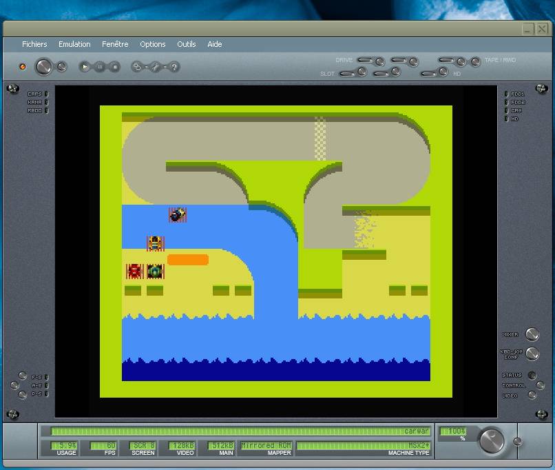

J'ai tracé le code et tout semble ok... :moue
En fait, mon problème n'apparait que sous BlueMSX ! Sous OpenMSX ou RuMSX, tout marche nickel.
Un bug de BlueMSX ?
Si qq'un peut tester sur un vrai MSX, voici la ROM : carwar_prb_blackScreen.zip
Le début du code est en 4010h et la fonction qui pose problème, se trouve en B326h.
Si je remplace la fonction par une macro (les paramètres sont placé directement dans le buffer sans passer par la pile), alors ça marche bien aussi sur BlueMSX.
Une idée ? :hum

Salut Aoineko !
Testé sur GT, ça tourne impec. Il y a juste les "barres rouges" qui sont autour de chaque sprites sinon c'est excellent !!
Cela m'a permis d'apprecier les avancées de ton projet et de découvrir tes nouvelles idées ! (Effet d'ombres qui donnent de la profondeur notamment et tremplin ! Génial !!)

Le 19/05/2011 à 17h04
ça marche sous BlueMSX si on prend un 2+ avec un MSX2 -> BUG
pour les barres rouges regarde les sprites !!
Messages: 3283
Le 19/05/2011 à 18h29
Surement les sprites d'ombre. Bizarre que passer des paramètres par la pile fasse péter les graphismes. ^^
Et bizarre aussi que ça marche bien avec OpenMSX et RuMSX... (sans les traits rouges)
Une idée d'ou ça pourrait venir ?
Sachant que ma pile est placé en D000h et que je dois pas avoir plus de 512 octets de pris en RAM à partir de C000h.
