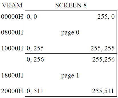

Bon, j'ai passé pas mal de temps dans les docs techniques et les histoires d'espace VRAM hors page graphique n'est toujours pas claire.
Pour les pages graphiques, l'adresse de départ est censé être codé dans R2 * 400h ; hors, les valeurs qui marchent pour moi sont 1Fh (1er page) et 3Fh (2e page). Ai-je raté qq chose ?
Pareil pour l'adresse de la zone TAS (table des attributs sprite) et TGS (table des formes de sprite) respectivement à 36h (* 80h) et 07h (* 800h) ?
En fait, je comprends pas :
1. la correspondance entre les valeurs des registres et les adresses réelles en VRAM.
2. la correspondance entre les adresses graphiques en X/Y et les adresses mémoires en VRAM.
Toute aide serait la bienvenue. :)

Par contre je ne comprends pas ta deuxième question, c'est expliqué en page 150 de pratique du MSX2 :hum
Ça doit être la fatigue. ^^
Effectivement, on peut adresser toutes la VRAM via les coordonnées X/Y.

je comprends pas la correspondance entre les valeurs des registres et les adresses réelles en VRAM
Les registres contiennent une partie de l'adresse directe en VRAM. Comme il fallait garder la compatibilité entre MSX1 et MSX2, ils ont du parfois scinder ce codage en 2 registres distincts, mais le principe reste le même.
Par exemple, dans le cas de la TAS, les bits b7 à b14 de l'adresse sont contenus dans le registre R#5, et les bits b15 et b16 sont dans le registre R#11. L'adresse de la TAS dans la VRAM est donc égale à (R#11 x 32768 + R#5 x 128).
Pour le TAS, j'ai 0 dans mon registre R#11 et 36h dans R#5, donc 36h * 80h = 1B00h alors que ma table des attributs sprite est censé se trouver en FA00h. Je vois pas comment on peut passer de 36h à FA00h !? :fou Edité par aoineko Le 29/01/2011 à 14h28

le registre 5 code uniquement les bits de poids forts S14 S13 S12 S11 S10 S9 S8 S7 , S6 S5 S4 S3 S2 S1 S0 sont omis
dans le registre 11 on récupére les 2 bits de poids forts supplémentaire S15 S16
maintenant pour lire l'état des registres il faut être dans mode d'écran concerné si tu travailles en screen 8 il faut sauvegarder les registres dans une zone mémoire afin de les relire aprés car le simple fait de repasser en écran texte réinitialise les tables
1B00 est l'adresse de la TAS en screen 1 et screen 2
sur MSX1 S14 n'existe pas réservé aux MSX2 et le registre 11 aussi
Il y a une couille dans le potage ... :hum
Parce que pour que ta TAS soit à $FA00, le R#11 devrait être à 1 et le R#5 à 244 (1x32768+244x128=64000).
EDIT : Jipe a raison, tu ne peux lire les valeurs de registres que quand tu es dans le mode graphique concerné. Après cela dépend de ta façon de basculer en SCREEN 8. Soit tu as fait appel au BIOS, et alors c'est lui qui a initialisé toutes les valeurs de tables, soit tu fais ça tout seul en manipulant les registres, et alors c'est toi qui doit tout définir.

En fait, je regarde la valeur des registres VDP via le débuggeur de BlueMSX (quand je suis en mode 8). Si ça se trouve, y a un bug dans BlueMSX. ^^
EDIT :
Je passe en mode 8 en changent directement les registres R#0 à R#2. Je touche pas aux autres... c'est donc certainement normal que j'ai des valeurs bizarre dans mes registres d'adressages. :fou Je vais me faire une routine d'initialisation plus propre.
Par contre, je vois pas de registre pour setter l'adresse des zones TCS (table des couleurs sprite) et TPL (table de palette) ; elles sont dépendante de l'adresse de la TAS et de la TGS ? :hum Edité par aoineko Le 29/01/2011 à 17h55
