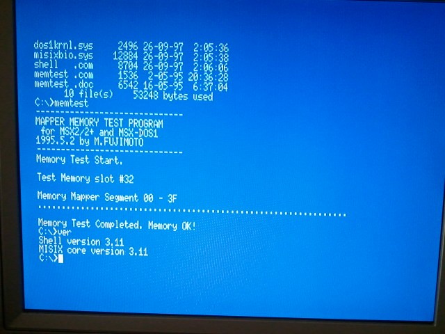

Pour en finir avec la BEER et ces "incompatibilité"
test avec une BEER + CF 4 partitions avec MiSiX 3.11 sur les 4 partitions
sur mon NMS8520 1Mb MSX2+ ca marche :top
sur mon NMS8280 4Mb MSX2 la BEER s'initialise commence a chargé le DOS MiSiX et fais un reset !!! :heink :heink :heink
Avec un DOS 1.03 normal les 2 NMS demarre SANS AUCUN SOUCIS !! :heink :heink
Voila qui clos le debat la version de MiSiX bug avec 4Mb mais pas la BEER !! :lol :lol :lol
