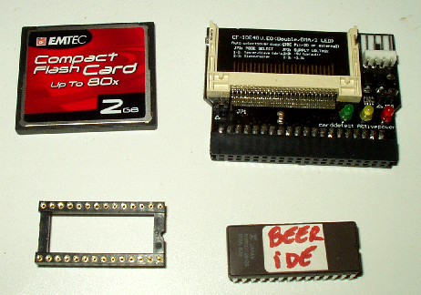

Pour le moment, voici en gros ce que j'ai:
-un adaptateur compact flash (consomme peu, je compte recuperer de la puissance sur le +5v du circuit en esperant que cela suffise)
-une compact flash
-une eprom (prete pour l'emploi :D , Beeride.rom de 16k gravé avec mon graveur Willem)
-un support tulipe (s'il y a des maj on ne sait jamais)
-et une cartouche konami vide !!
-de quoi souder (fils tres fin, verni, etc...)
En attente:
-74ls04, 74ls30, 74ls32, 8255
-1x plaques cuivré (Ø de perçage 1 mm au pas de 2,54. Dim : 120 x 180 mm)
vous remarquerez que l'adaptateur à été prevu pour se brancher directement sur la prise IDE (idéale pour celui de jipé) donc pas de rallonge ;) Edité par MSXlegend Le 12/02/2011 à 14h53
