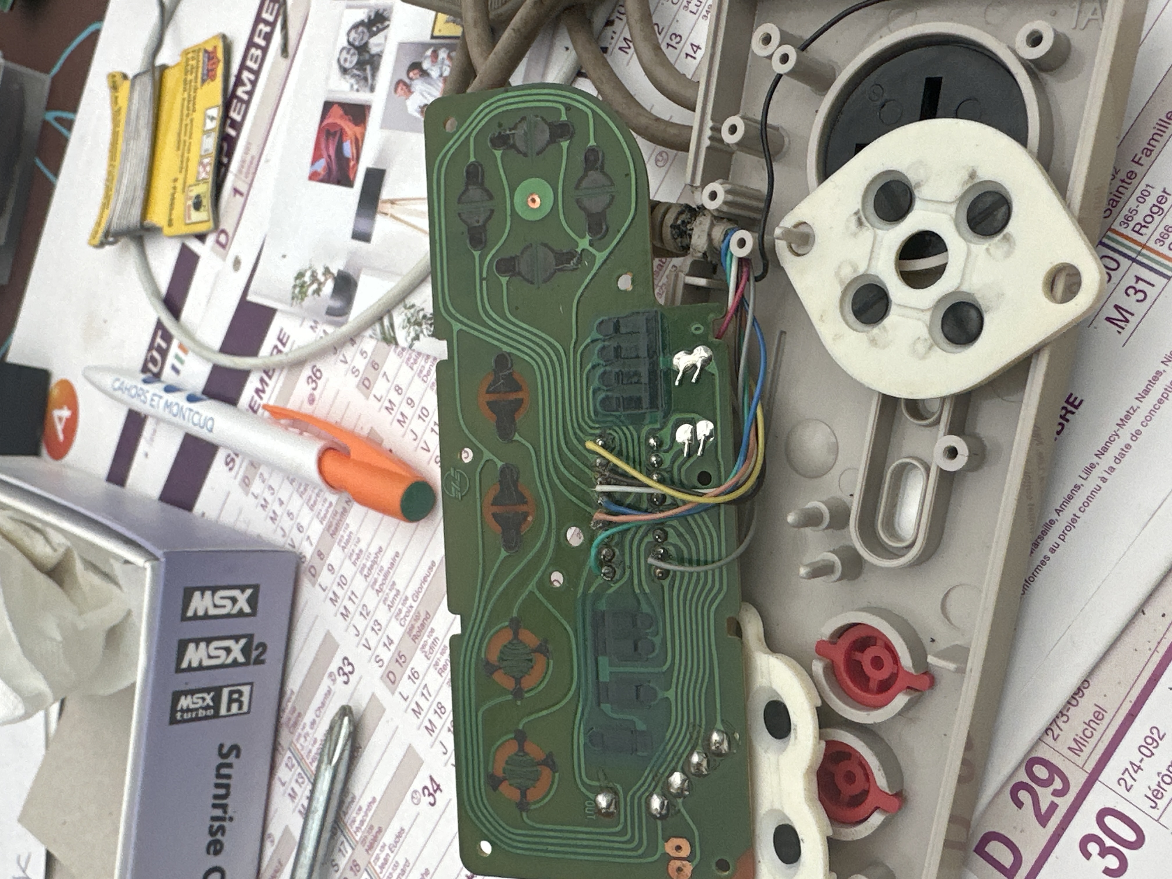

bpmsx Membre non connecté
Messages: 494
Le 21/11/2023 à 10h36

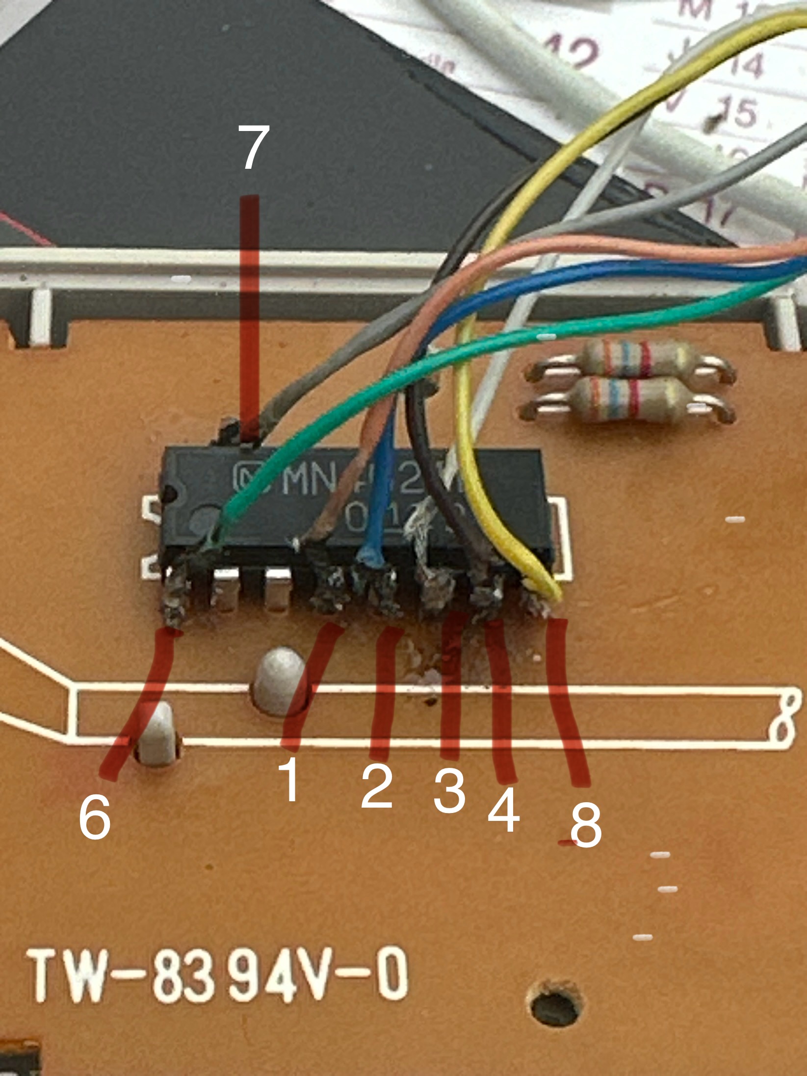

[img][/img]nes_modif-4
Faire des trous de 1mm aux endroits des chiffres, décaper (gratter) le verni, étamer et souder les fils comme numéroté

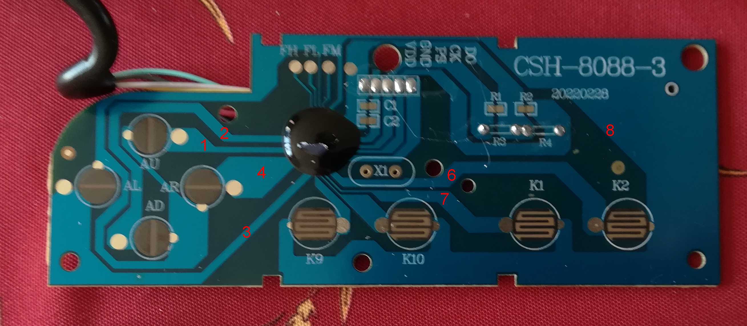

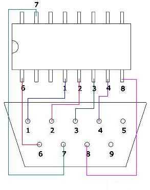

Messages: 494
Le 21/11/2023 à 10h47
nes_modif-2
Les numéros corresponde à la fiche manette (bas du schéma)
comme déja indiquer par MSXlégend en début de cet article Edité par bpmsx Le 21/11/2023 à 10h51
bpmsx
Messages: 7044
Le 21/11/2023 à 20h00
bpmsx :
Il faut que tes fils soient très fin sinon tu referme pas la manette :|

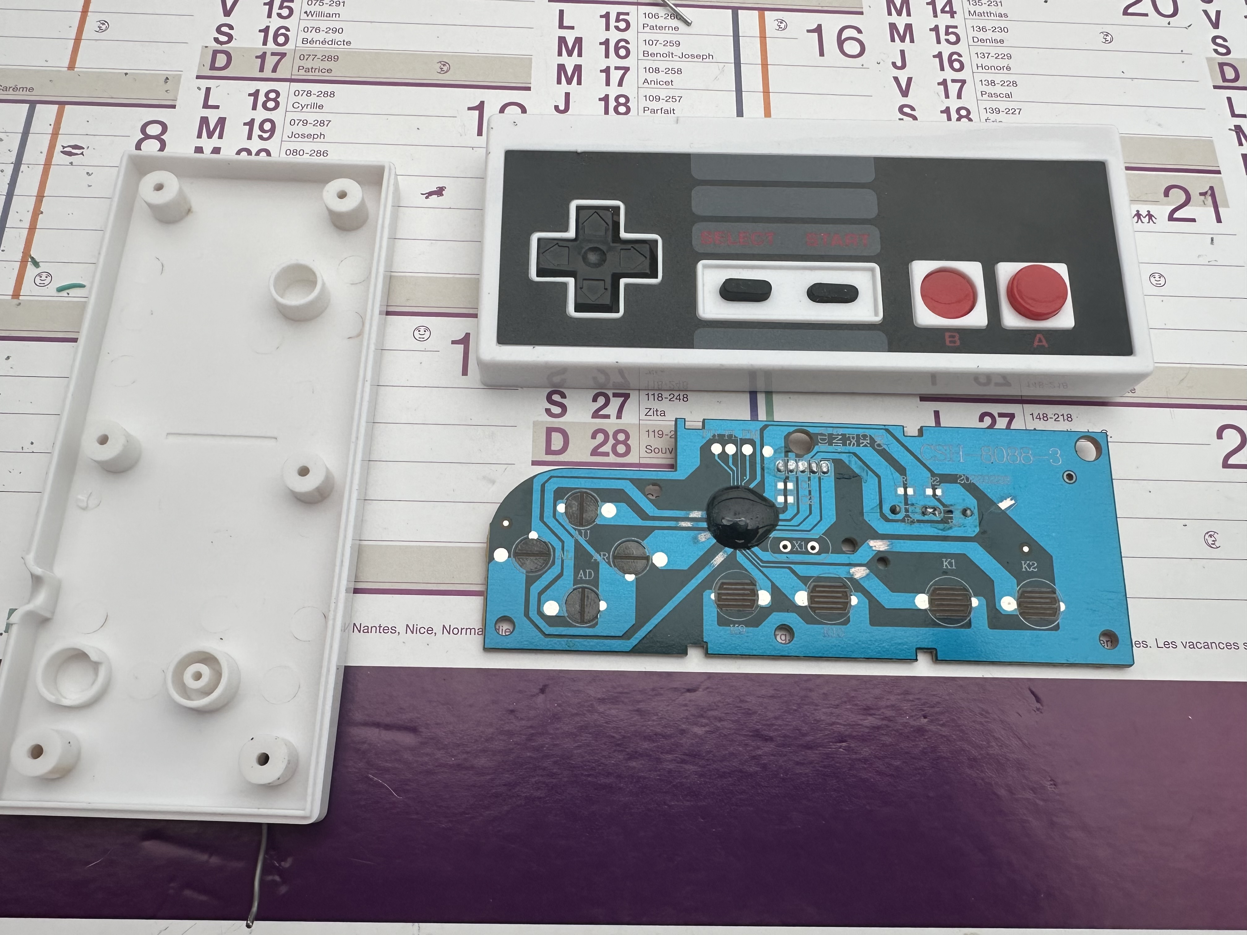

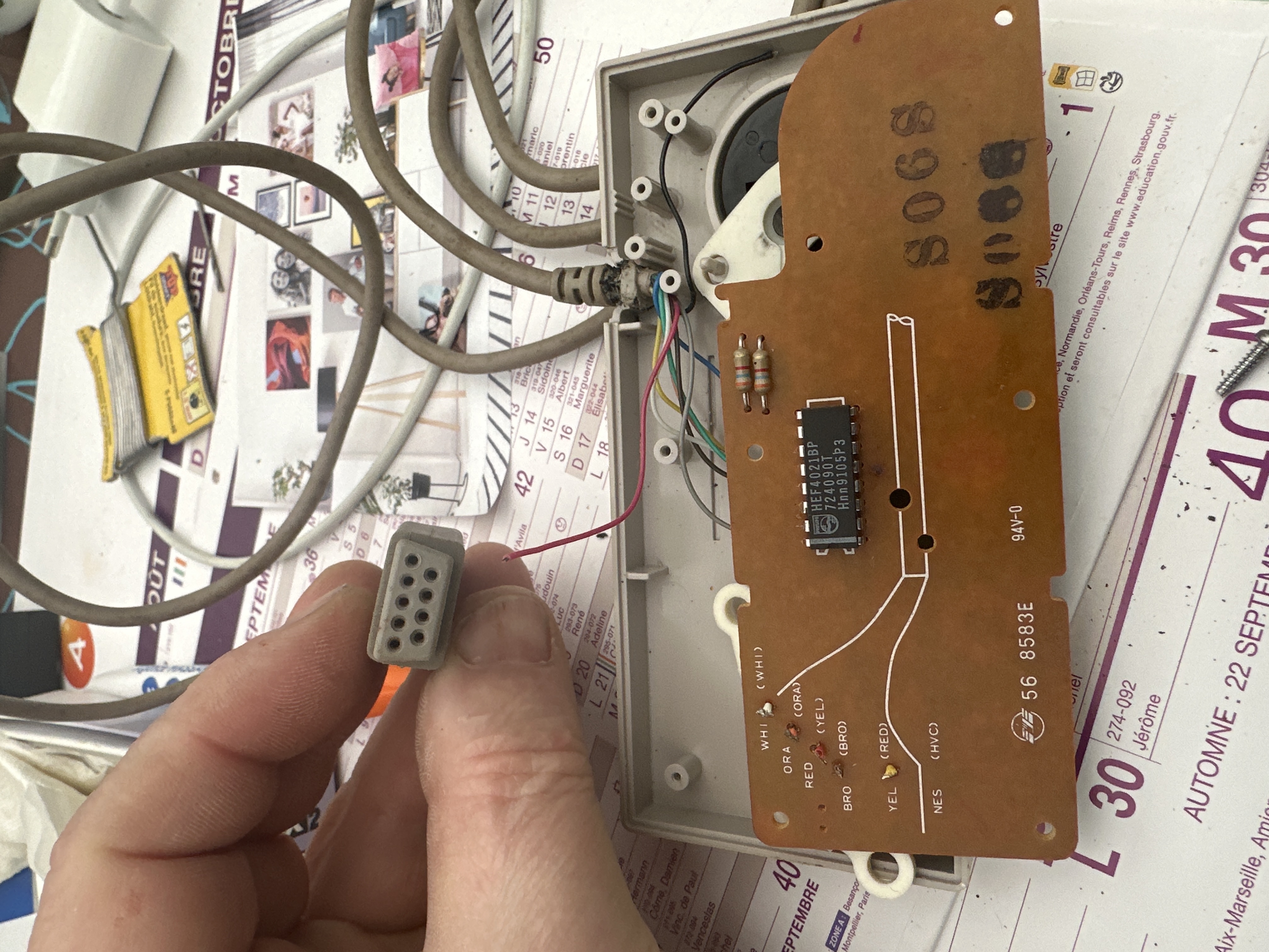

Le 09/12/2023 à 10h52

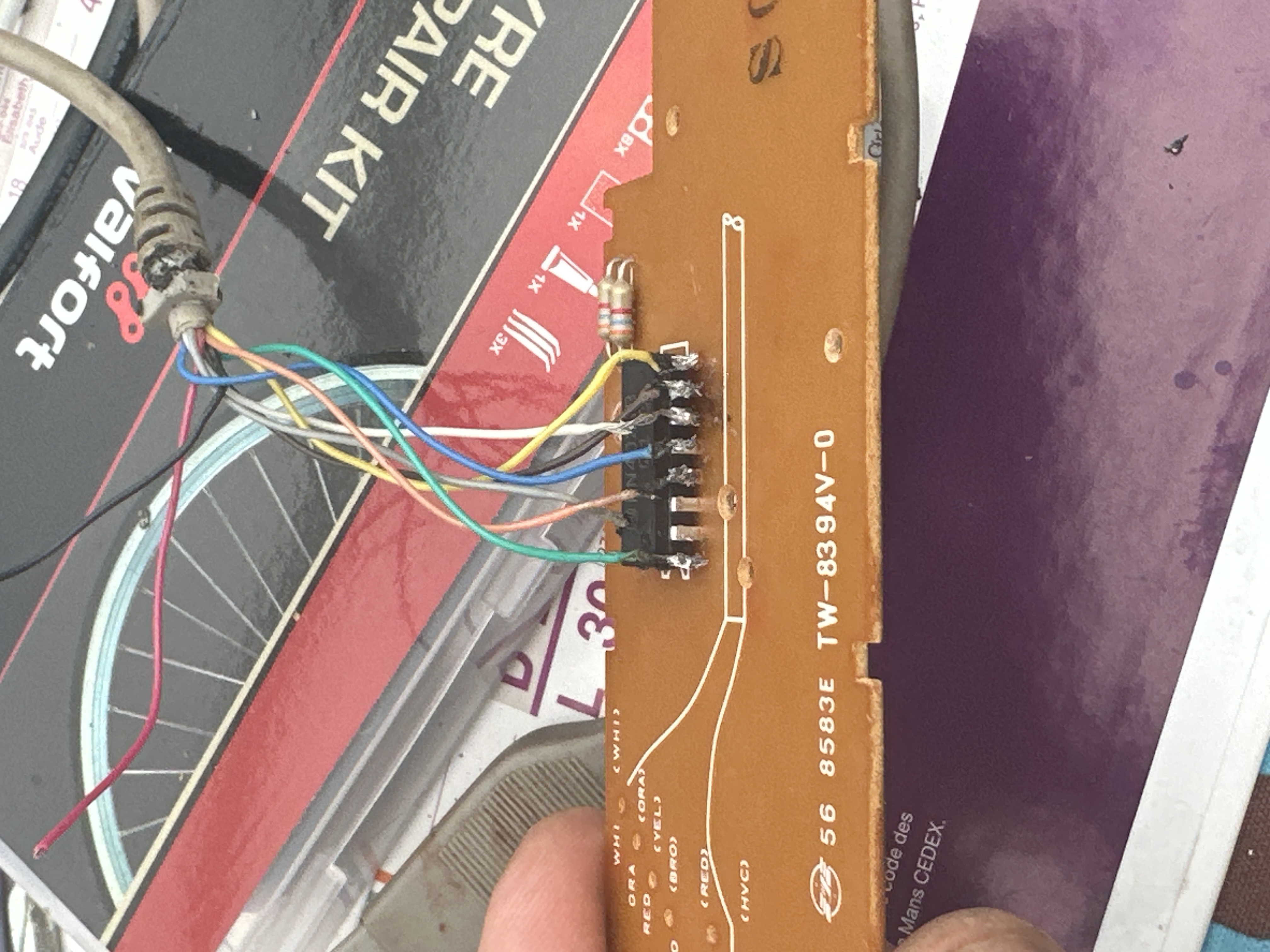

Bonjour j’ai essayé mes sa ne fonctionne pas ?? Sa peut venir de quoi ?
image_86bf3
image_c13f6
Quand j’appuie sur le bouton a plus les boutons marche arrière sa fonctionne

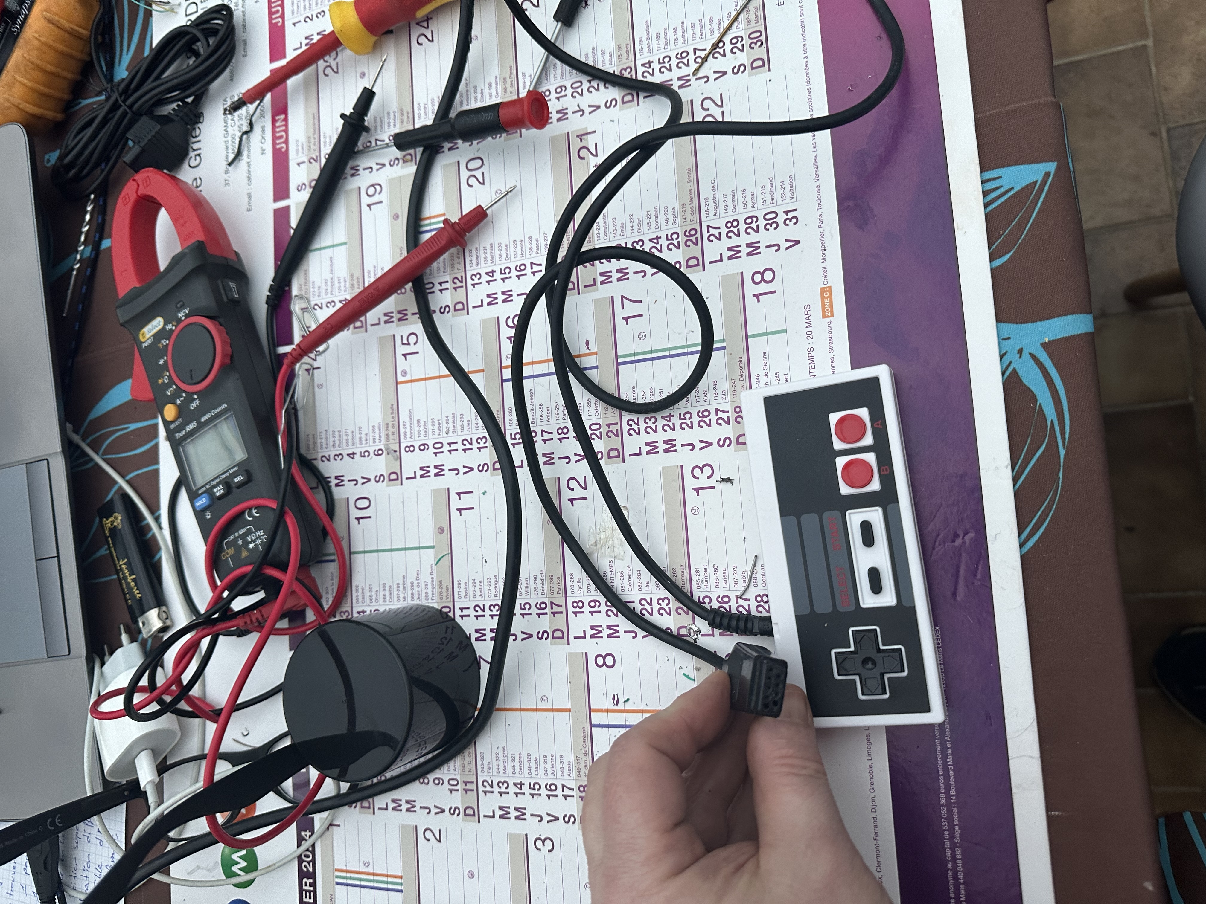

Obelix Membre non connecté
Messages: 1712
Le 09/12/2023 à 12h56

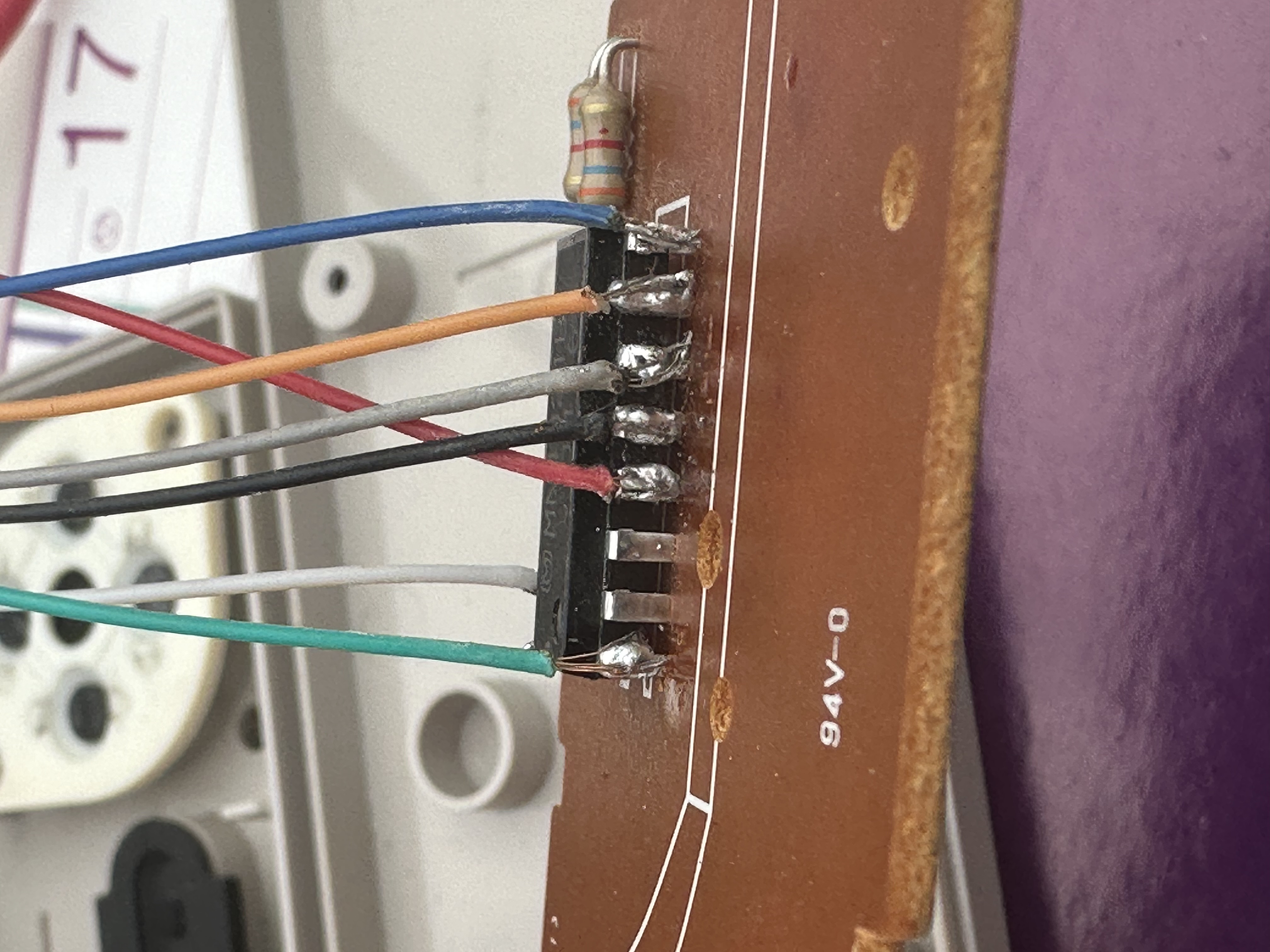

J’ai recommencé mes sa ne fonctionne toujours pas je suis sur un nms 8245 ,
image_cb062
image_827a8
Messages: 1712
Le 09/12/2023 à 13h44
img_0680
img_0675

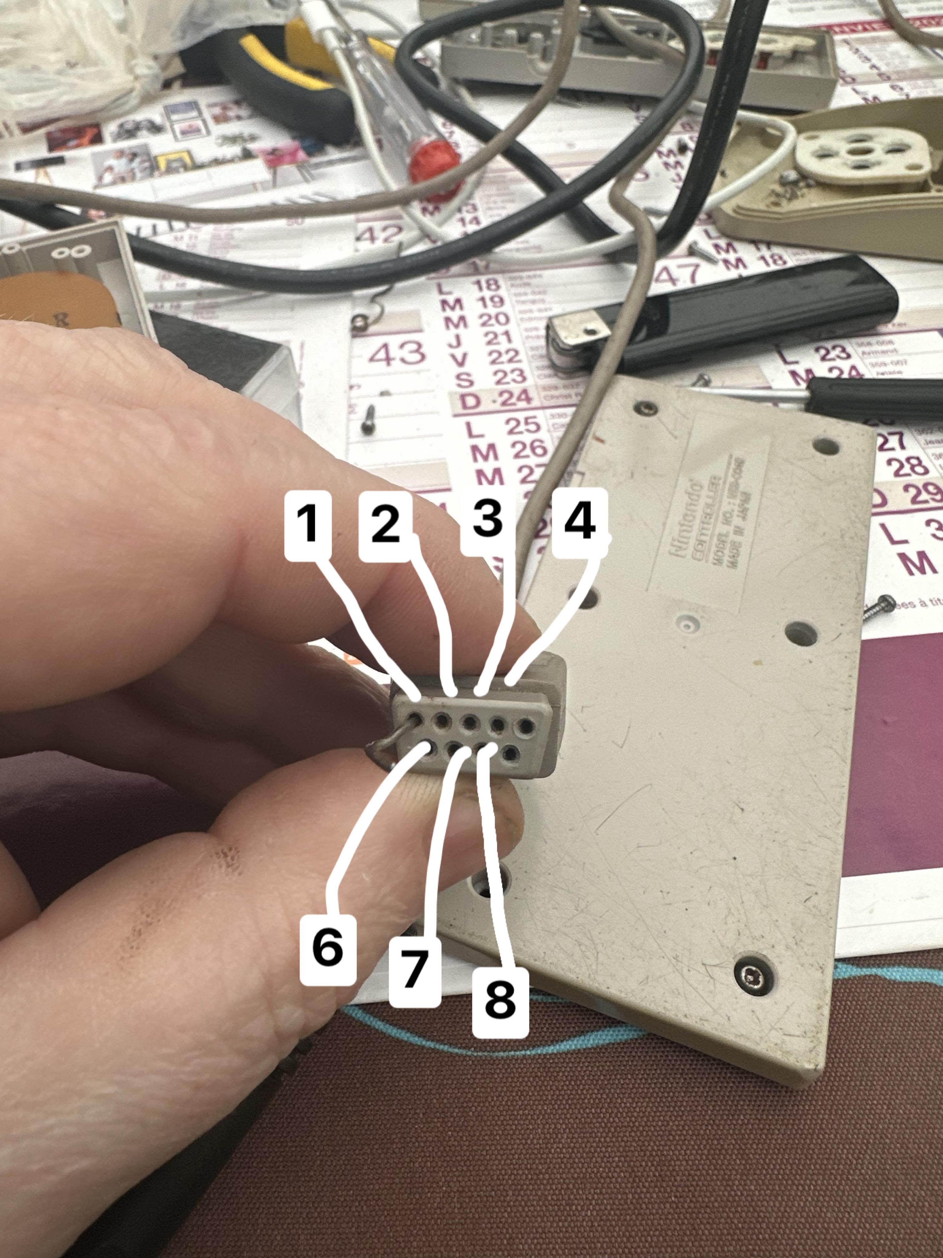

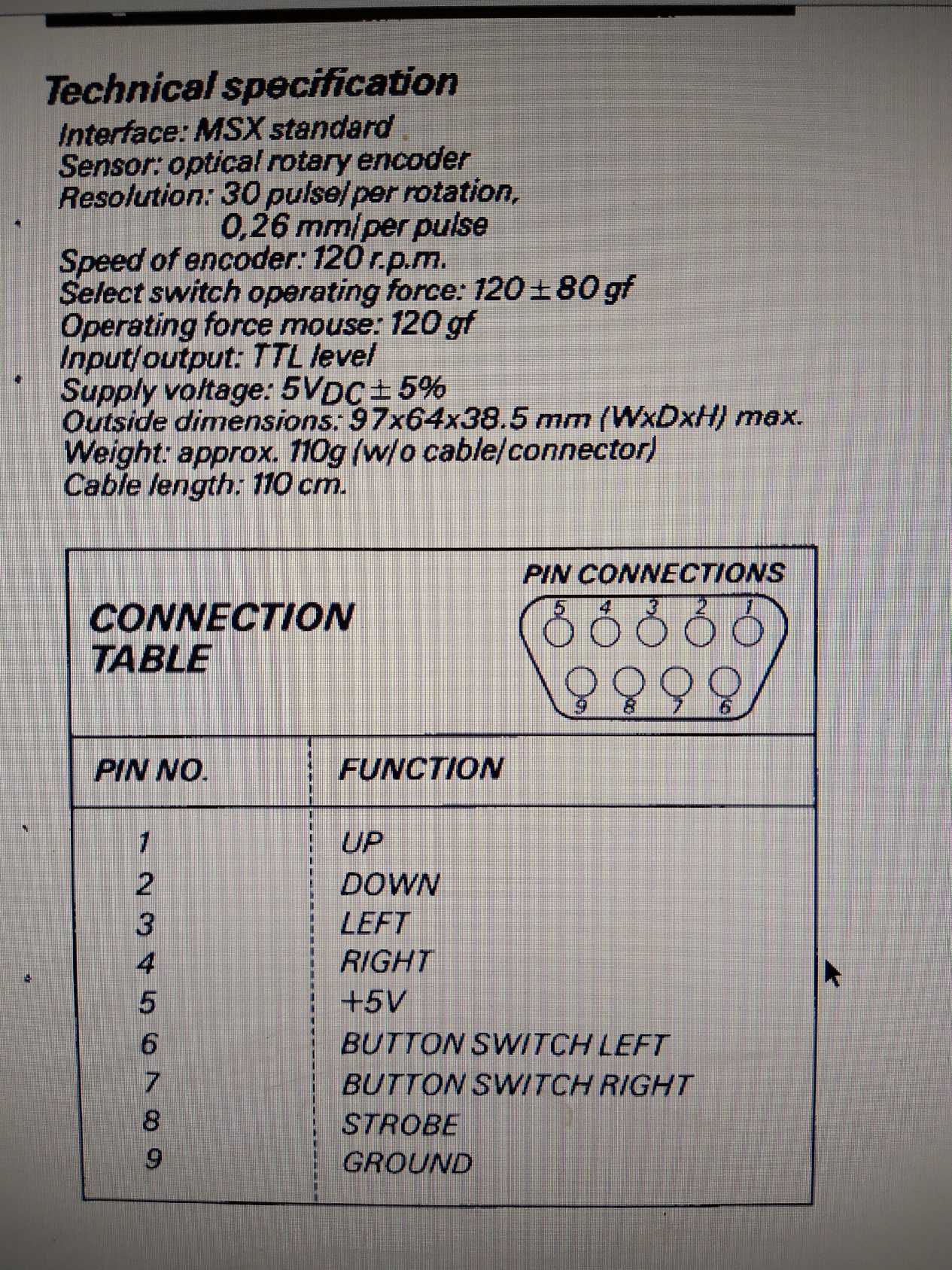

Messages: 11204
Le 09/12/2023 à 13h58
le brochage de la prise vu de ce coté est inversé par rapport au schéma initial mis au début du post !!
\ 5 4 3 2 1 /
.\ 9 8 7 6 /
Messages: 1712
Le 09/12/2023 à 14h29
Un très grande merci à Jipe il m’a encore sauvé
image_d0c32

Le 09/12/2023 à 14h58
oui merci j'ai trouver mon erreur grâce a jipe , tout et fonctionnel

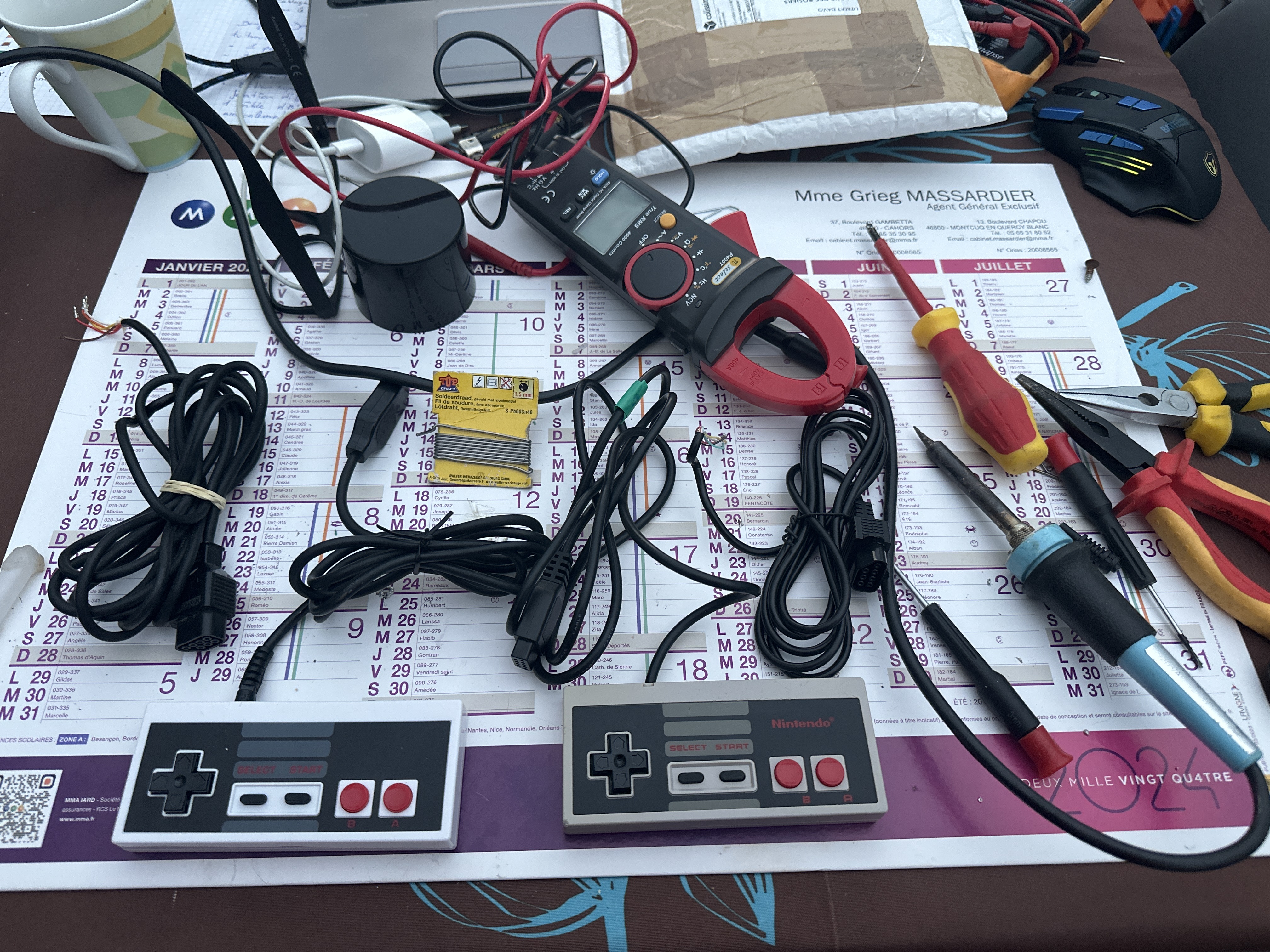

Le 14/12/2023 à 16h55
Re à tous j’ai juste fini de convertir 2 manettes nes .
Elle repart demain chez leur propriétaire ????????????
Merci de m’avoir fait confiance je me suis aussi améliore pour mes soudures.

Messages: 11204
Le 14/12/2023 à 17h30
conseil : avant de souder ton fil sur la patte du composants tu l'étame, c'est à dire que tu le tortille un peu et tu dépose de la soudure uniformément dessus
regarde sur certains fils ( vert, gris et orange) il y a des brins qui dépassent et qui peuvent toucher la patte d'a coté :(
